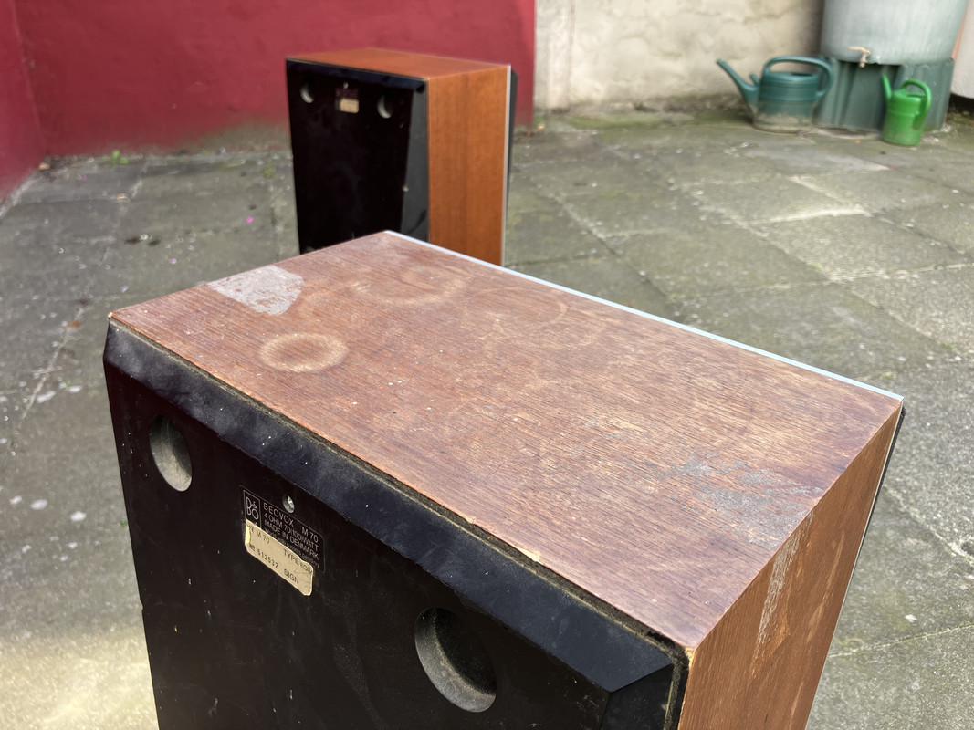

Gestern kamen hier ein Paar Beovox M70 ins Haus. Für unsere Platzverhältnisse völlig ungeeignet, aber ich konnte nicht widerstehen… Ohne nachzudenken habe ich auf die Anzeige reagiert, war enifach neugierig wie die klingen. Der Preis war Ende 70er ca. 900 DM.
Noch bevor sie in die Wohnung kamen, habe ich das Furnier auf dem Hof angeschliffen und geölt, danach angeschlossen… alle Chassis funktionieren, nicht spektakulär aber angenehm.

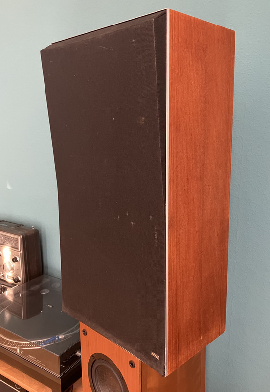

Neulich kam mir der Gedanke, meine Elac durch Wandlautsprecher zu ersetzen. Die Beovox scheinen dafür geeignet, wenn auch optisch nicht unbedingt der Brüller…

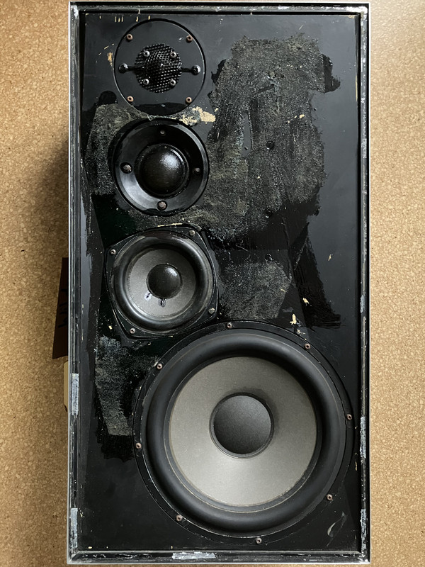

Die Stoffabdeckungen sind nicht mehr so schön. Eine habe ich abgenommen, dahinter sieht es leider nicht viel besser aus. Es gibt Ausführungen, bei denen sind die Abdeckungen gesteckt und der Schaumstoff getackert, hier wurde leider gekleistert.
Was soll der Schaumstoff eigentlich bewirken? Wird sich der Klang ändern wenn ich ihn entferne?
Ich weiß noch nicht genau, wie ich weiter vorgehe. Bekommt man so olle Abdeckungen wieder sauber, vielleicht mit Polsterreiniger?

Zusätzliche Versteifung schadet sicher nicht, ob es was verbessert, ist eine andere Frage.
Der Schaumstoff auf der Schallwand soll frühe Reflexionen verhindern, hat also theoretisch zumindest Sinn, das kann den Frequenzgang etwas linearisieren, ev. die Räumlichkeit verbessern.

Den Schaumstoff habe ich am Stück abbekommen, Rückbau wäre möglich.
Ich habe mir das Gehäuse nochmal genauer angesehen, da sind schon reichlich Versteifungen drin, mehr geht kaum.
Schaumreste, Kleber und alte Farbe sind inzwischen fast runter, bei der Ersten...
An den Kleber auf den Sicken traue ich micht ran. Bei normalen Lichtverhältnissen sieht man den aber auch nicht so deutlich wie auf dem Foto.

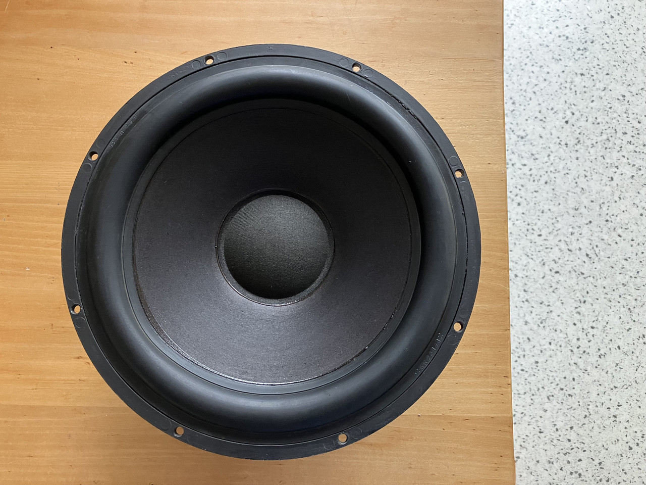

Inzwischen sind die Fronten lackiert, Chassis vom Kleister befreit, Membrane nachgeschwärzt und alle Schräubchen eingetroffen.
Der Kleister auf den Sicken ließ sich mit einem Radiergummi sehr einfach entfernen.
Die Membrane habe ich mit schwarzer Beize auf Wasserbasis gepinselt. Das hat die Pappe bei jedem Durchgang mehr angeraut, gefällt mir nicht so gut.

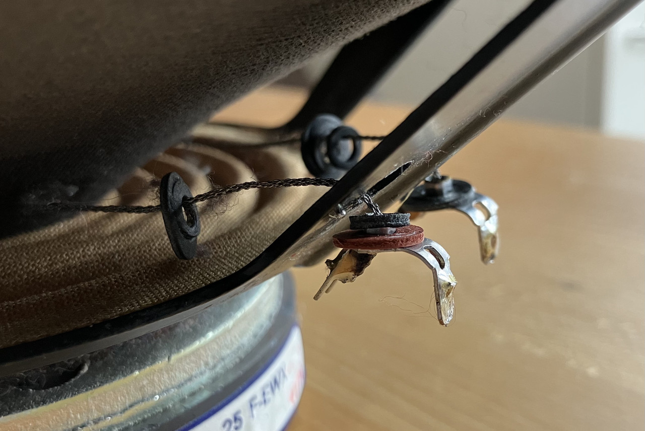

Die ausgerissenen Lötanschlüsse bei den Basschassis sind mir beim Ausbau aufgefallen. War ich das selbst?
Wie kriege ich die wieder hin, einkleben?
Beiträge: 133
Themen: 12
Thanks Received: 100 in 39 posts
Thanks Given: 26
Registriert seit: Nov 2021
Klar, alle Fussel entfernen und mit pattex o.ä. kleben.
Zum fixieren Wäscheklammer nehmen.
