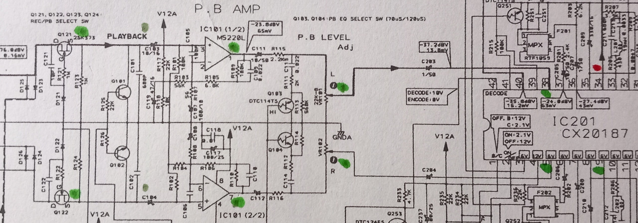

Die ER PBLevel hängen jeweils an nem OPV, die als nichtinvertierende Verstärker arbeiten. An Pin5 des OPV muß also z.B. ein Signal anliegen, damit der Ausgang Pin7 auch eine verstärkte Wechselspannung erzeugt. Dazu ist dem ER ein Lastwiderstand von 2,2k in Reihe geschaltet, der zusammen mit dem Arbeitswiderstand 3,3k des Trs. bei Durchsteuerung der beiden Transen als Last wirkt. Die Trs. sind vermutlich für Muting o.ä. zuständig. Selbst bei nem Schluß des ER vom heißen Ende zum Schleifer dürfte dem Dolby-IC nichts passieren, denn das könntest auch einstellen.
Wenn kein Signal auf dem Kanal mehr durchkommt ist entweder der OPV oder der Trs. kaputt. Den 10µF Koppelkondensator würde ich vor Wechsel der aktiven BE prüfen. Pegelmesser oder Oszi am OPV-Ausgang und weiter hinten bringt Klarheit. Kannst auch die Kanäle gleich ansteuern und vergleichen.

Ein kleiner Zwischenbericht: Ich war heute in Bielefeld bei Werner (Atp.seller), was zu einer produktiven Messorgie am CT-225 führte. Das Ergebnis war ein wenig ernüchternd: Es hat tatsächlich den Dolby IC erwischt. Auf dem rechten Kanal ist messtechnisch alles fein, auf dem linken Kanal geht ein Signal in den IC, aber es kommt auf dem anderen Ende nichts mehr heraus.

Die grünen Punkte - Messung mit Signal und Spannung OKAY.
Bei Rot ist Schluß mit Signal und Spannung.

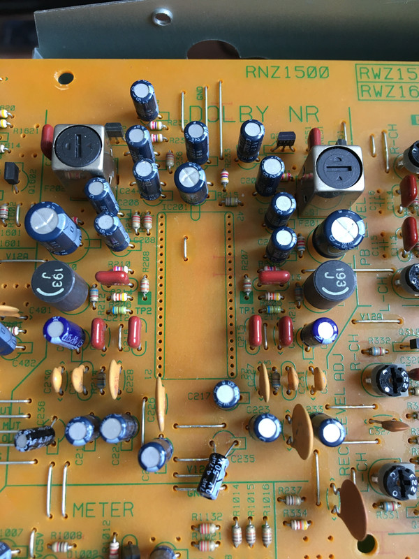

...zuerst raus mit dem defekten IC...
[Bild: IMG-4883.jpg]
...dann rein mit dem intakten... und...:
[Bild: IMG-4884.jpg]
An dieser Stelle noch einmal ein dickes DANKE an Werner für die fachkundige Messhilfe, den Teilespender und den Kaffee! Kaffee Drinks
