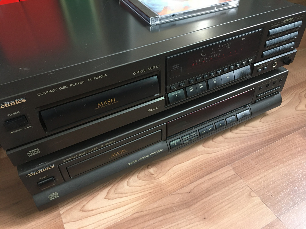

Technics SL-P222A & SL-PG400A
Ich habe unlängst hier im Forum einen Technics SL-PG400A erstanden, das war seinerzeit mein allererster CD-Player, mühevoll erspart vom Taschengeld. Wie auch immer, weil meiner damals verkauft wurde, damit ein SL-PG440A einziehen konnte, kam mir dieser hier SEHR gelegen...

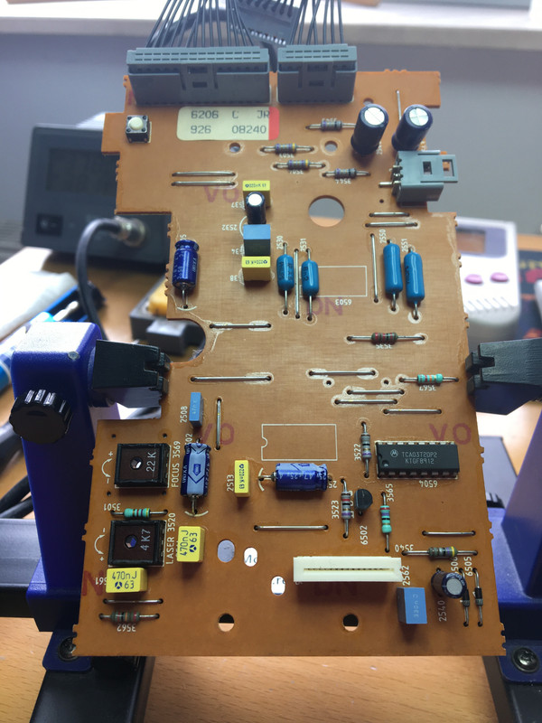

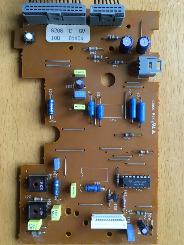

Ich habe dann ein klein wenig herumgesucht und bin auf etwas gestoßen, was vermutlich viele hier schon wissen, für mich war es neu: Auf der Platine des CD-Laufwerks schlummern drei 47nF 25V Phillips Radial-Elkos, die liebend gerne taub werden und dann zu diesem Fehlerbild führen. Also Schraubendreher dabei, den Technics zerlegt und die Platine herausgeholt:
[Bild: IMG-4896.jpg]

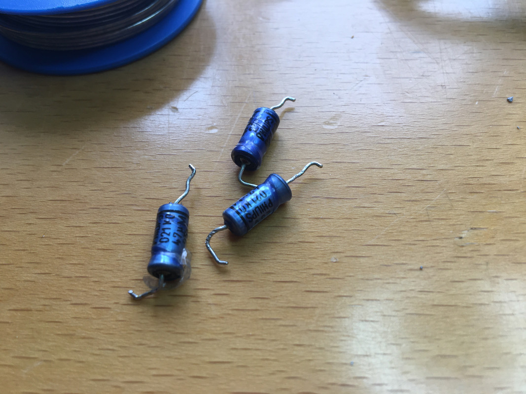

Man erkennt die Lümmel gut auf 2502, 2505 und 2521. Ran mit dem Lötkolben und raus mit dem Krempel:
[Bild: IMG-4919.jpg]

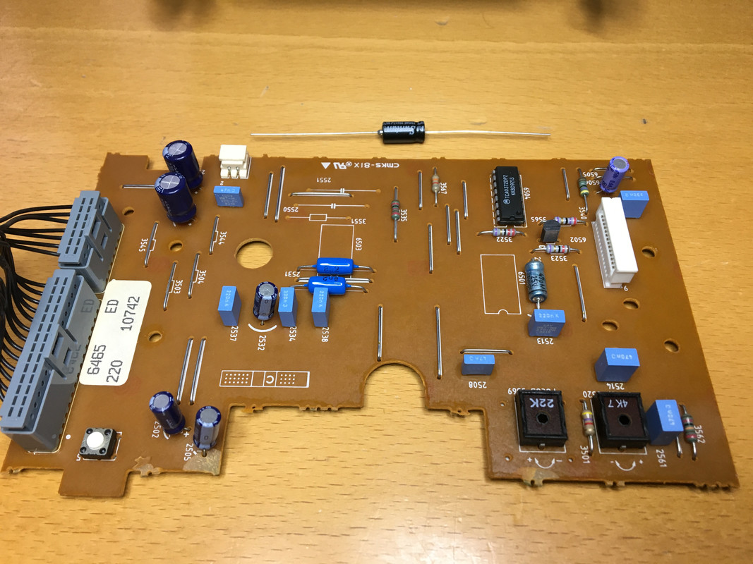

Neuteile waren flugs gefunden und schon zuvor bestellt, also nochmal den Lötkolben schwingen:
[Bild: IMG-4924.jpg]

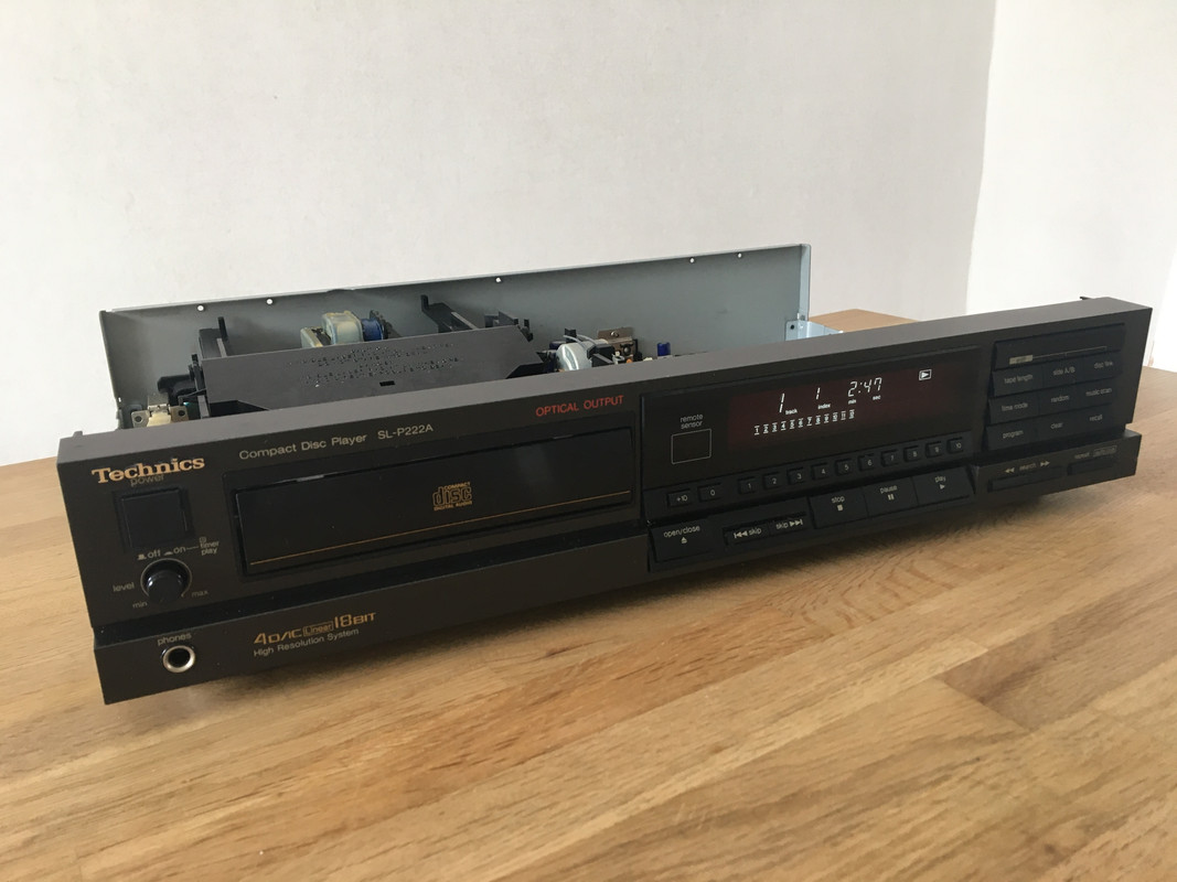

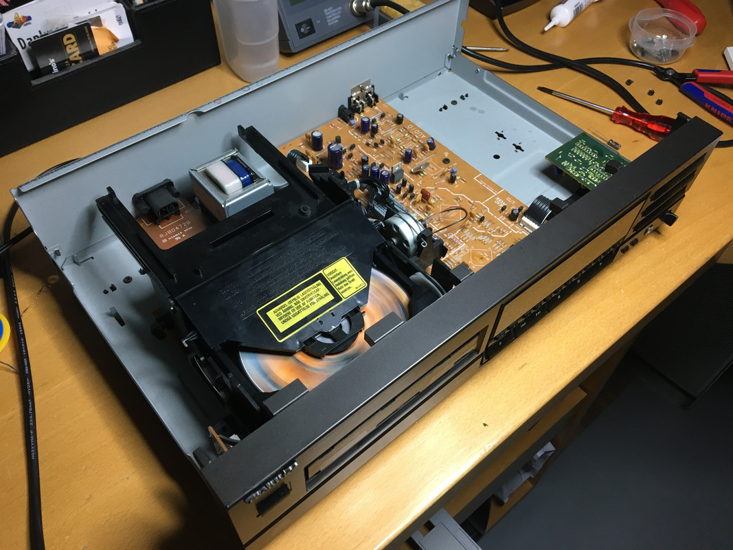

Ja, das ist nicht die Platine vom SL-PG400A, sondern vom SL-P222A, den ich vor Jahren mal von Charly bekommen habe. Der zeigte dasselbe Fehlerbild. Floet  Wie auch immer, wieder rein in den Technics und:
[Bild: IMG-4897.jpg]
[Bild: IMG-4918.jpg]
Natürlich läuft auch der SL-P222A jetzt wieder wie er soll:

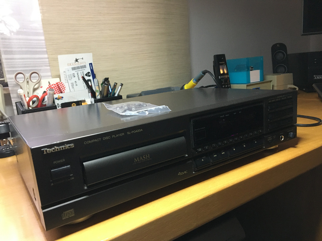

...das und es waren axial Elkos, nicht radial. Tease Wie auch immer, jetzt wartet ein SL-PG420a auf die Elkokur, genau wie mein SL-PG440a, der seit 1993 in meinem (Erst-)Besitz ist. Beide zeigen das übliche oben erwähnte Fehlerbild.

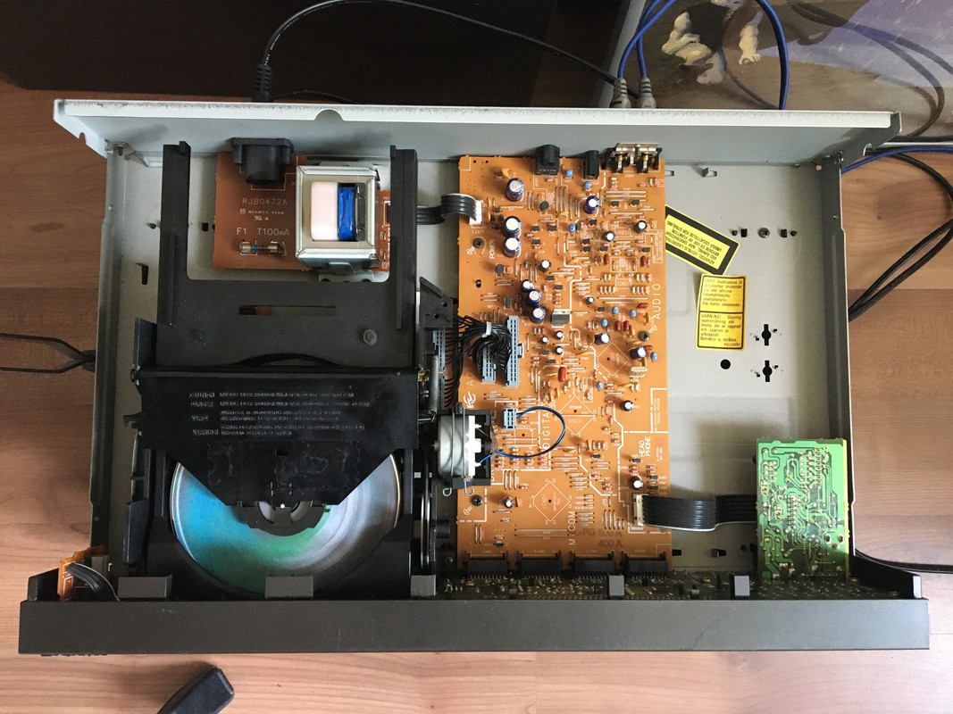

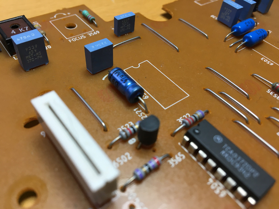

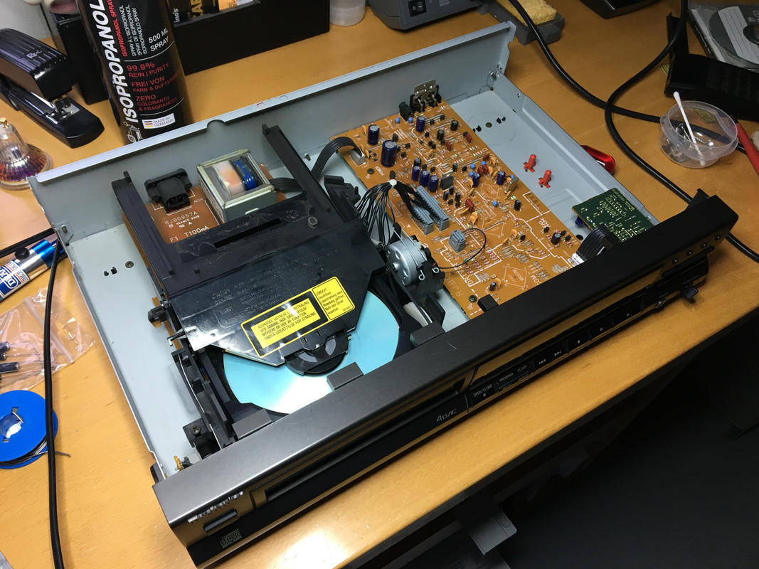

So, der Patient befindet sich auf dem Schreibtisch...:
[Bild: IMG-5909.jpg]
Laufwerk raus (wofür die Front des Players runter muss, weil die Schraube vorne rechts erst zu erreichen ist, wenn der Schlitten demontiert wird), Platine gelöst und... da ist der Lümmel auf 2521, diesmal ist es nur einer der gemeinen Axial-Elkos statt derer drei (über der Platine wartet schon der Ersatz):
[Bild: IMG-5913.jpg]

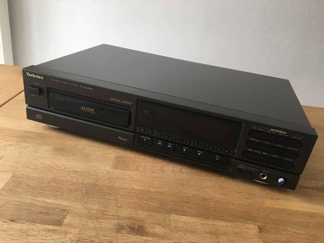

So, jetzt habe ich den gestrigen Tag bevor es Bescherung mit Frau und Kindern gab noch genutzt, meinen Technics SL-PG440A wieder frisch zu machen. Auch hier werkelt ein Philips CDM4/19 und der Player zeigt das Fehlerbild, das ich schon häufig bei Technics mit diesem Laufwerk erleben durfte: Bei Einlesen einer CD dreht er hoch, es "zwitschert" im Laufwerk, dann "schnackt" der Laser offensichtlich laut vernehmbar zurück und der Spaß geht von vorne los. Wenn er dann die TOC tatsächlich eingelesen hat und man auf "Play" drückt, passiert dasselbe, ebenso wenn man Titel skippt. Spielt er dann tatsächlich ab, springt er willkürlich. Diese Symptome treten meiner bescheidenen Meinung nach auf Dauer bei allen Technics mit CDM4/19 auf, wobei sie sich langsam "einschleichen" und nicht plötzlich da sind.

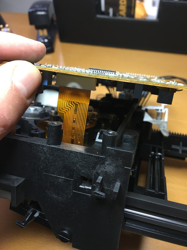

Wenn die Schrauben gelöst sind, Vorsicht mit dem Flachbandkabel, da ist nicht sooooo viel Spielraum:
[Bild: IMG-5977.jpg]

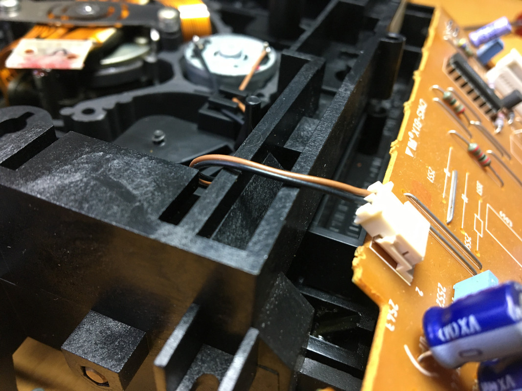

Auf der anderen Seite steckt übrigens noch ein Stromkabel, an dem man nicht einfach rupfen, sondern schauen sollte, wie es arretiert ist. Das geht am Besten, wenn das Flachbandkabel gelöst ist und man die Platine "umklappen" kann.
[Bild: IMG-5978.jpg]

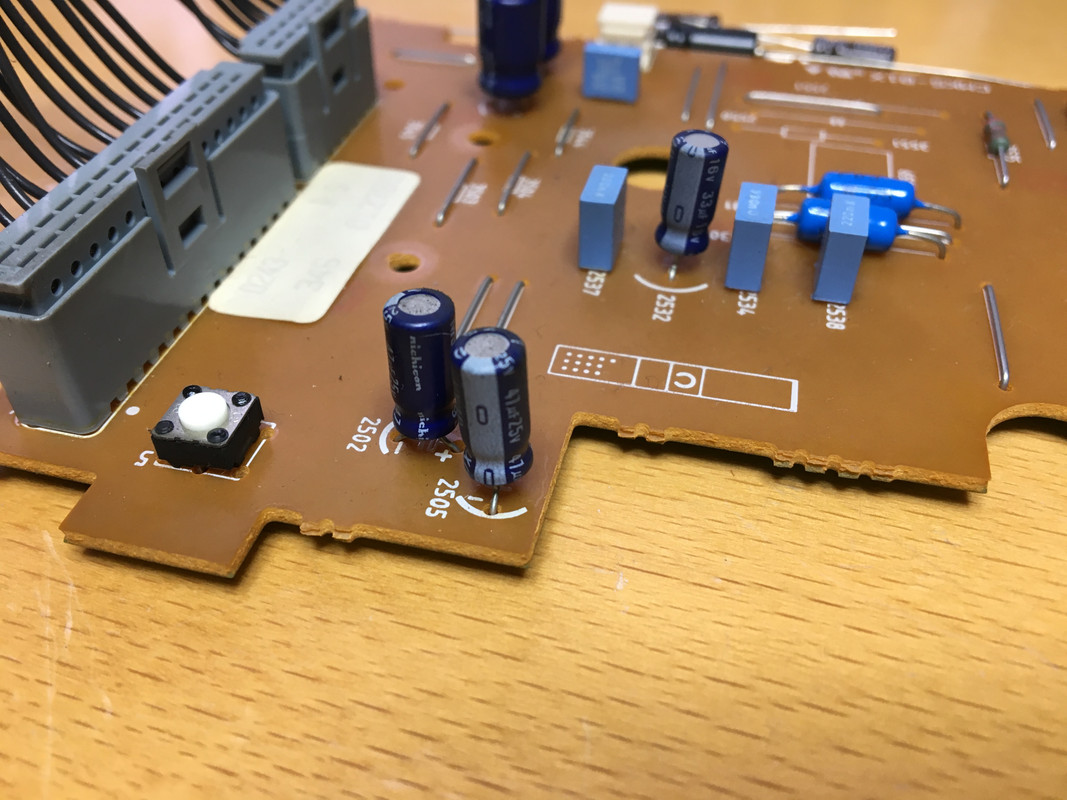

Auf 2521 befindet sich unser Sorgenkind, der Axial-Elko. Frühere Modelle (z.B. SL-P222A oder SL-P400A) besitzen derer drei...
[Bild: IMG-5979.jpg]
[Bild: IMG-5980.jpg]
Die anderen beiden befinden sich dann auf 2502 und 2505, hier sind das Radial-Elkos, die man nicht tauschen MUSS, aber KANN. Ich hab's gemacht.

Der SL-PG440A liest wieder ein und spielt so, wie ich es gewohnt war die letzten 30 Jahre. Hi
[Bild: IMG-5987.jpg]
