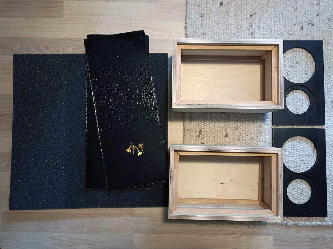

Hier schonmal ein Bild der fertig geschnittenen Holzteile für die Box. Die Buchenstäbe habe ich selbst aus Resten einer 27mm Arbeitsplatte zugeschnitten. Dabei habe ich darauf geachtet, dass die langen Stäbe keine Leimstöße aufweisen.

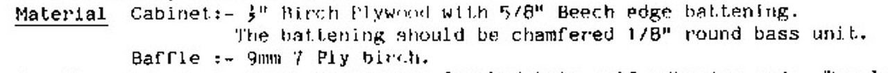

Sicher, dass die Schallwand nur 9mm dick sein wird ? Werden die Chassis dann nur aufgeschraubt ? Sonst ist das viel zu dünn.
Welche Dämpfungsbeilagen sind geplant ? Die Gehäuse waren bei der BBC sehr dünn, hatten aber dicke Bedämpfungslagen aufgebracht.
10-12mm Bitumen waren nicht ungewöhnlich. So konnten die Gehäuse zwar schwingen, die Resonanz war aber niedrig.
Quasi das Gegenteil von dem wie man Gehäuse Heutzutage baut. Dem Einsatzzweck entsprechend hat es aber sehr gut funktioniert.

das mit den 9mm hatte mich zuerst auch verwundert. Ich hatte aber in mehreren Foren nachgelesen. Anscheinend tauchen die 9mm dicken Schallwände auch bei den Rogers Exemplaren so auf. Ich hatte auch zuerst 12mm geplant.

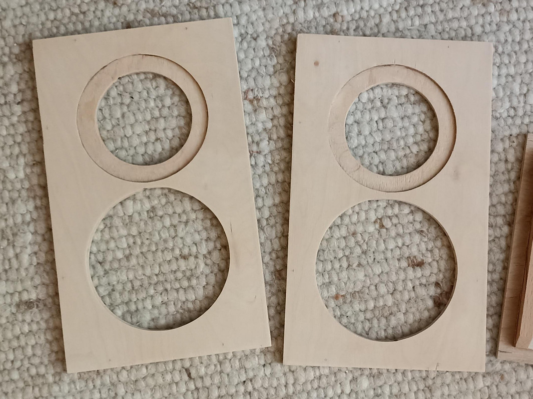

Im BBC-Bericht steht "The construction is of 12mm (1/2 in) birch plywood with fillets of beech."
Da ist die Schallwand noch ausgeklammert.
Meiner Planung für die Abmessungen hatte ich auch alte Pläne von Falcon zugrunde gelegt, die ebenfalls 9mm vorgeben. Falcon fertigt auch heute noch lizensierte LS3/5a Lautsprecher.
Die Firma Rogers verkauft sogenannte Panzerholz baffles. Bei denen sieht man auf den Fotos auch wie dünn sie sind.
Die Schallwand wird durch die Buchenverstärkungen rundum verstärkt. Die Lautsprecher sind ja auch insgesamt eher klein.
Hier ein Bild meiner Fronten nachdem Fräsen

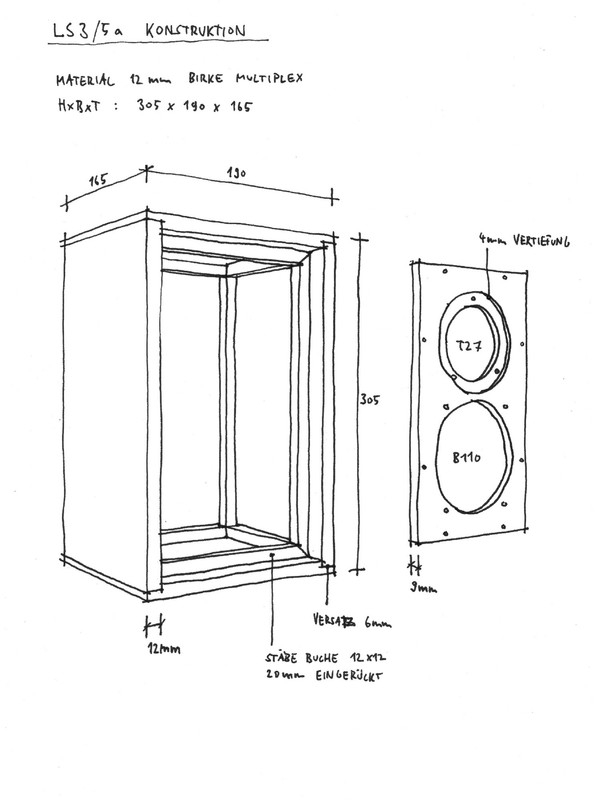

Hier schon mal die Grundgedanken zu Konstruktion und Zuschnitt.
Es hat mir sehr geholfen, das vorher mal aufzuzeichnen, um es zu verstehen.
Das Gute ist, dass man die Box aus einem Fixmaß 120x60cm Multiplex herstellen kann.
Wenn man sich den Rest anschaut wäre da natürlich noch Luft für Schallwände.
Der Zuschnitt wurde von mir so gewählt um ausreichend Toleranzen zu haben.
Grau eingezeichnet beim Zuschnitt ist der vorgesehene 6mm Versatz der in einer Breite von 12mm gefräst werden muss.
Für mich war es so am sinnvollsten herzustellen und vor allem später gut beim Zusammenbau zu verleimen und zu spannen.
An dieser Stelle kann man eine Abkürzung nehmen. Man kann die Teile fertig zugeschnitten 73€ pro Box oder fertig verleimt für 123€ pro Box bei variant-hifi.com bestellen. Das kam für mich nicht in Frage, da mein Ziel ja minimale Kosten sind. Die eingesetzte Zeit rechne ich als Hobby.

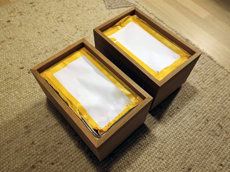

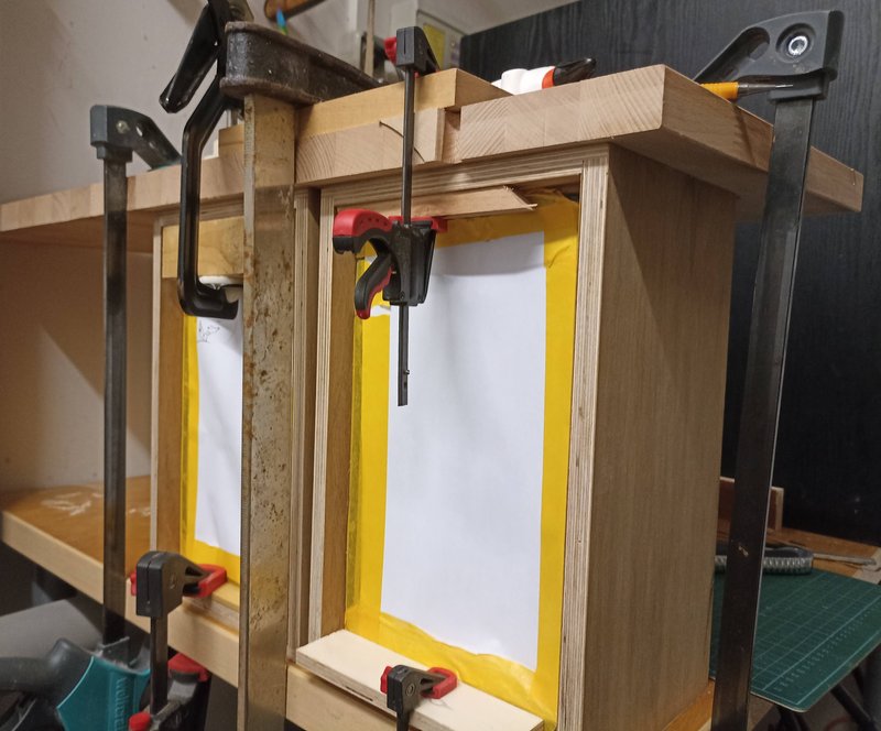

Bei mir ging es über das Wochenende wieder etwas weiter.
Die Boxen sind jetzt verleimt und die Fronten mit schwarzem Mattlack lackiert.
Der Zusammenbau ging mit ausreichend Schraubzwingen ganz gut von der Hand.
Als nächstes kommt der Erste Testaufbau mit den Chassis.

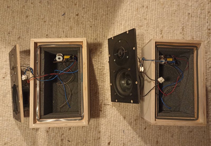

Das Material ist gekommen. Jetzt fehlen eigentlich nur noch:
- Filz für die Vierecke rund um die Tweeter
- Klettbänder für die Abdeckungen

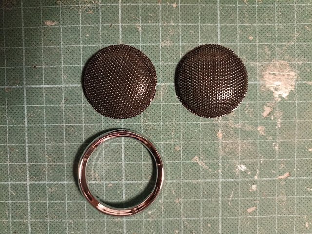

- Gitter für die Tweeter (hier muss ich kreativ werden, weil ich keine 40€ für zwei kleine Blechteile ausgeben will)
Als Dämmung nehme ich 20mm starken Schaumstoff.
Zur Bedämpfung verwende ich 2,5mm starkes selbstklebendes Bitumen.
Zur Dämmung steht im BBC-Bericht:
"In order to damp the air modes of resonance inside the cabinet all internal surfaces except the front panel are lined with polyurethane foam; this has a thickness
of 25 mm (1 in) on the top and bottom of the cabinet and 16 mm (¾’’) on the sides and back."
Zur Dämpfung folgendes
"In order to ensure that this resonance would not give rise to any further difficulties the side panels are damped with a layer of damping material and the top and bottom panels with two layers;" (Anm. das verwendete Material war wohl damals ein 2mm dickes Material namens Dedshete. Das geht auch aus der Beschreibung von Falcon hervor.)
![[Bild: falcontext2.jpg]](https://i.postimg.cc/gcgh9QbK/falcontext2.jpg)
Vorerst werde ich an Boden und Deckel aber nur jeweils eine Lage aufkleben. Mehr geht auch nachher immer noch.
Über Luftdichtigkeit mache ich mir derzeit keine Sorgen. Es ist jede Fuge mehrfach verklebt. Am Ende wird alles noch furniert.
Bei der Front wird umlaufend Dichtband zum Einsatz kommen.

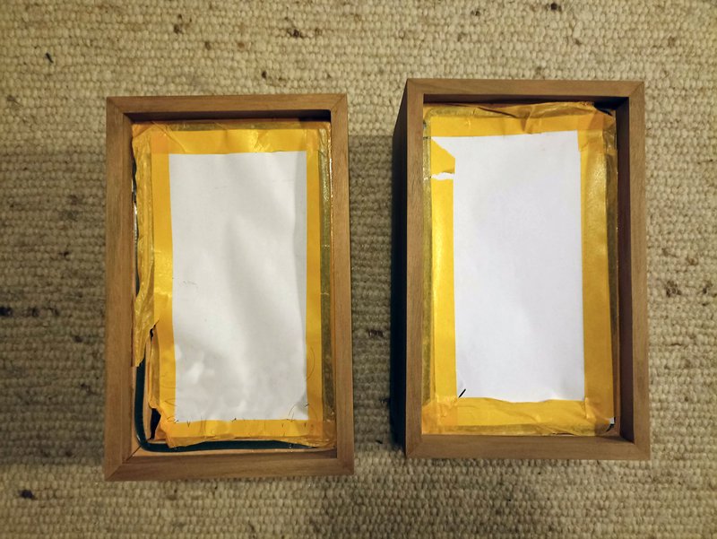

Und jetzt Bilder

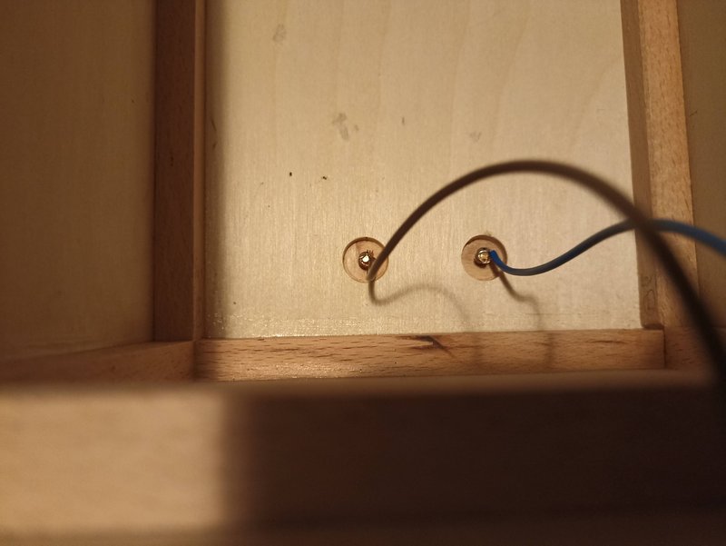

Heute habe ich schon mal die Terminals eingebaut. Zunächst mal die Rückseiten schwarz lackiert. Der Rest soll nachher furniert werden (Mansonia Furnier liegt hier schon bereit)
Für die Terminals habe ich ein Gewinde in die Lautsprecher geschnitten. Auf der Innenseite musste ich eine Vertiefung herstellen, da die Verschraubung vom Terminal nur 12mm lang ist.
Anschließend schon mal Kabel drangelötet.

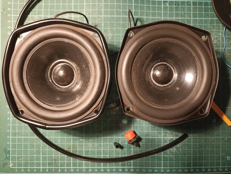

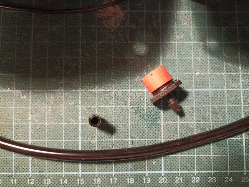

Für die B110 Chassis habe ich einen Trick angewendet. Bei Falcon kann man "LS3/5a BLACK PLASTIC CHANNEL STRIP" kaufen um die Kanten des B110 gegen die Schallwand abzudichten. Eine U-förmige PVC Dichtung.
Da ich mich im Ultralowcostsegment  bewege habe ich etwas von dem PVC Schlauch meiner Bewässerungsanlage geopfert. Längs aufgeschnitten lässt er sich gut auf die Kante des B110 stecken.
Bald kann ich das erste mal alles zusammen schrauben und das erste mal hören ob damit Musik reproduzierbar ist.

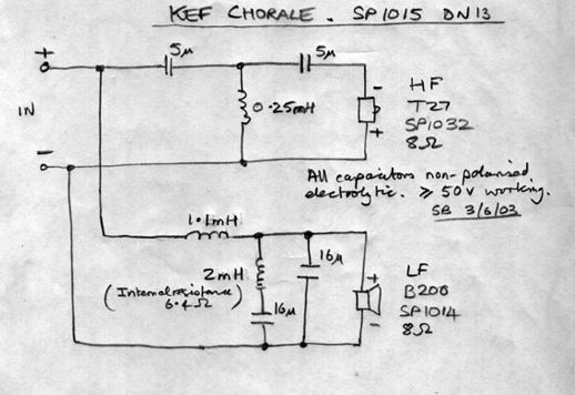

Hast Du schon eine Entscheidung bezüglich der Frequenzweiche getroffen? Da gibt es ja unterschiedliche Ansätze und wenn Du auch mal gegen ein Original hören und vergleichen möchtest könnte das ein Punkt sein der für einen anderen Charakter sorgt.
Bei meinem Nachbau habe ich bisher auf die Möglichkeit zur Anpassung des Hochtöners verzichtet... wollte aber in Bezug auf die Weiche noch "experimentieren". Das macht aber letztlich auch nur Sinn wenn ich die Originale eines Freundes mal als Referenz eine gewisse Zeit zur Verfügung habe.
So oder so machen die Kleinen aber richtig Spaß wenn die Anforderungen zu den physikalischen Möglichkeiten eines LS in dieser Größe passen.

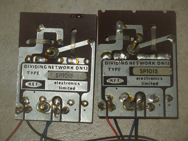

Ich werde vorerst versuchen mit einer KEF DN13 Weiche klar zu kommen. Die hat mich 14€ inkl. Versand gekostet.
Die läuft unter der Teilenummer SP1015 bei KEF und ist insgesamt eher simpel gehalten.
Trennfrequenz ist bei 3500hz
Hier der Schaltplan zu der Weiche
Die die ist eigentlich für einen anderen Tieftöner (B200) ausgelegt aber das nehme ich in Kauf.
Für die Anpassung an den B110 muss man ein paar Teile (1Spule ein Kondensator) austauschen, die habe ich auch da.
![[Bild: SP1017-B110.jpg]](https://i.postimg.cc/j2yRMcGQ/SP1017-B110.jpg)
Aus dem KEF Datenblatt vom B110 Tieftöner

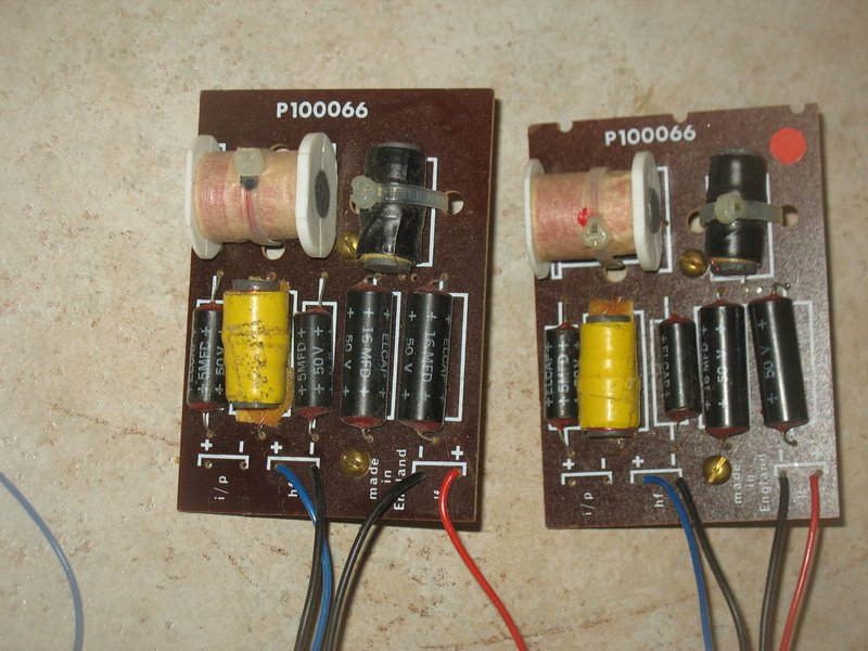

- China Nachbauten für ca. 200€ (Qualität natürlich nicht garantiert)
- Die Weichen der CS1A von KEF werden immer wieder erwähnt. Typ DN24 (SP2015). Die tauchen selten und meist teuer auf.
in Italien gibt es glaube ich gerade welche, die gar nicht so teuer sind aber mit Minimalbeschreibung.
- Weichen von Falcon für 239£ plus Versand + Zoll
- Gebrauchte Original Weichen tauchen auch meist um die 200€ auf
- Die DN13 Weichen (SP1015 und SP1017) weil für den T27 Tweeter hergestellt
Die wirklich anspruchsvolle Weiche ist sicher ein wichtiger Teil des Designs. Vorerst habe ich mich zum Testen entschieden erstmal die Sparversion zu verwenden.

denn es ging auch etwas weiter. Heute kamen aus China die für 3,64€ ergatterten Tweetergitter.
Mit hübschem Chromring, den ich natürlich nicht werden werde. Mit Ihrem Durchmesser von ca. 38mm passen sie
sehr gut auf den T27 Tweeter. Denen geht natürlich etwas die Optik der Originale ab. Aber kommt schon nahe dran.
Ich habe heute zudem einen ersten Testaufbau der Lautsprecher gemacht um mal zu testen was ich da baue.
Das ganze hat mich erstmal positiv überrascht und macht Lust auf mehr. Also wird es in den nächsten Tagen erstmal mit dem Furnieren weitergehen.
Hier schonmal ein Foto vom ungeölten Furnier. Ich habe davon 3,13m² bei Ebay gewonnen. Da kann man sich auch mal verschneiden.

Bei mir wird gerade fleißig furniert.
Die Furnierblätter sind 230 x 17cm groß. Damit kann man bei diesem kleinen Lautsprecher umlaufend furnieren.
Hier sind die Boxen gerade beim anpressen. Im Hintergrund kann man die schwarzen Spender erkennen.
Man kann echt nie genug Schraubzwingen und Klemmen haben.
Nils

Hier sind jetzt alle Flächen furniert bis auf Rückwand und Schallwand.
Jetzt muss noch geölt und zusammengebaut werden.
