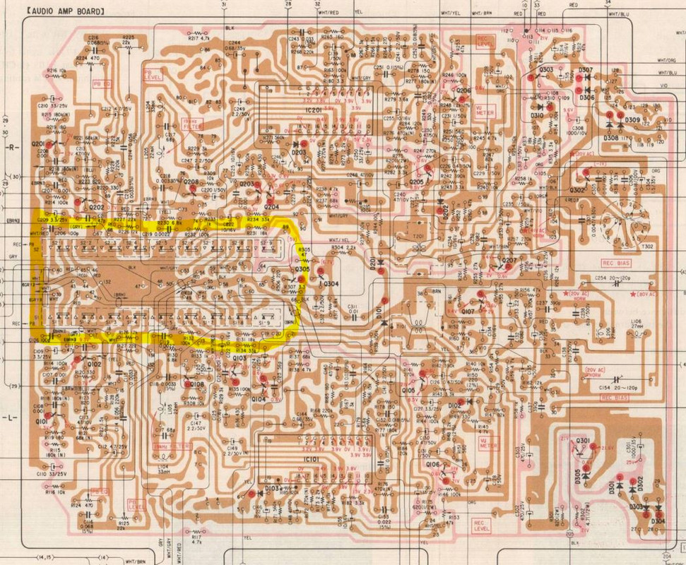

Die Schalter sitzen hier im Gelb eingerahmten Bereich der Platine:
[Bild: 206AW.jpg]
Mit etwas Glück lassen sie sich durch Kontaktspray wiederbeleben, sonst hilft nur Ausbau, Zerlegung, Reinigung.

(30.06.2024, 19:49)Dude schrieb: Die Schalter sitzen hier im Gelb eingerahmten Bereich der Platine:...
also war ich auf dem richtigen Weg?!
Das ist auf der Platine (und nicht vorne im Bereich der Tasten/Klappe?), allerdings Unterseite und sind so -wie Armin oben sagte- ca. 10 cm lange Schalter?! Da sind etwa 0,5 cm im Durchmesser große quadtratische Röhren mit innen teils wohl Federn und auch Öffnungen. In Natura liegen die aber nur ca. 1 cm auseinander...auf der Zeichnung oben sieht das, was ich dafür halten würde, deutlich weiter auseinander aus...

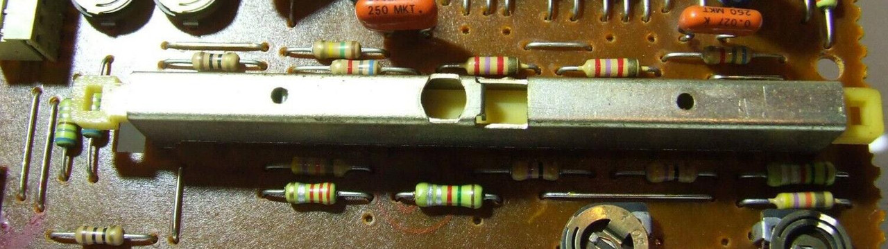

Diese beiden Schalter sitzen auf der (grünen) Platine, die jedoch mit der Unterseite nach oben im Gerät eingebaut ist. Du schaust daher auf die ganzen Lötstellen und siehst die verbauten Bauteile nicht. Die sind viereckig und sehen etwa so aus:
[Bild: c037gi2pstrc1.jpg]
Aber wenn Du da technisch nicht so den Durchblick hast, dann lass das lieber jemand mit Erfahrung machen. Sonst geht das Deck endgültig gar nicht mehr. Und das wäre ja wohl schade!

Danke Armin,
das sind genau die Röhrchen, die ich oben vermutet habe!!!
