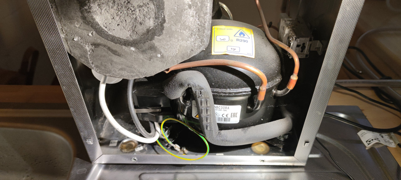

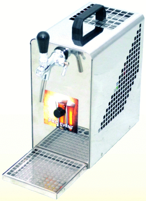

Ich habe hier einen Bierkoffer "Oprema RJ25"
Er scheint nicht mehr zu kühlen.
Beim einschalten springt sie auch an, Lüfter läuft....aber er läuft immer.
Vorher war es so das er beim Erreichen der Solltemperatur abgeschaltet hat und bei Bedarf, ging er wieder an.
Ich habe ein Undichtigkeit entdeck, ergo es  war Bier im Inneren des Gehäuses auf dem Boden und der Erdungsanschluss war dementsprechend feucht.
Hier mal Bilder

Wird wohl am Thermostat liegen (das Teil, wo außen der Knopf für "Colder" draufsitzt). Wenn das Kapillarrohr irgendwo undicht ist, geht das Gerät auf Dauerlauf.
Wenni
Edit: Du schreibst, er kühlt nicht. Ich würde den Thermostat trotzdem mal prüfen. Evtl. ein Kontaktproblem. Wenn was anderes defekt ist außer "Kabel ab" (der Kompressor z.B.), ist eine Reparatur vermutlich unwirtschaftlich.

Könnte auch eine Undichtigkeit im Kühlmittelkreis sein wodurch langsam Kältemittel verloren geht und irgendwann ist so wenig drin das die Kältemaschine keine Leistung mehr bringt.
Hatten wir damals bei unseren Fasskühlungen ein paarmal. Wurde dann von einer Firma immer nachgefüllt.
Ist in Deinem Fall aber auch unwirtschaftlich.

vom Kältefritzen deines Vertrauens prüfen lassen und wenn nötig Kältemittel nachfüllen
wenn der Verdichter läuft und das Teil nicht kühlt fehlt wahrscheinlich Kältemittel

So,
wieder da.
Kompressor soll wohl kaputt sein.  Totalschaden :-(

Die Verdichter sind doch garantiert identisch zur Standardware von AliExpress ... sowas kostet 15Eur. Stehen irgendwelche Leistungsdaten oder Druecke auf dem Ding?

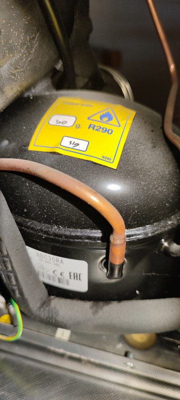

So,
der Kompressor ist ein Cubigel nb30ora
Druckwerte sind auf dem Schild
Edit um 13:37 Uhr
Kompressor läuft, springt an und wird warm.
entweder ist im Kompressor was im Teich oder es
fehlt ihm die Flüssigkeit.
Keine Ahnung :-(

Scheint echt kaputt zu sein und es ärgert mich das sie so nicht mehr reparabel ist...es sei denn man investiert viel viel Geld.
