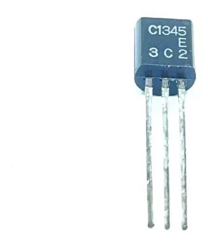

Du hättest auch einfach mal 2SC1345 - Bilder googeln können, dann hättest Du die Unterschiede gesehen.
Die späteren Transistoren (nicht mehr von Hitachi) sahen dann so aus:
[Bild: D-NQ-NP-991674-MLB49898506797-052022-O.webp]
Die rauschen dann auch nicht mehr, jedenfalls nicht mehr als üblich.
Ahhhh, danke für die Info. Würde im ersten Schritt jetzt einfach mal die 1345ger tauschen. Ob nun dadurch die Fehler beseitigt werden oder nicht, ists als Präventivmaßnahme bestimmt nicht verkehrt, ein paar "Rauschepeter" auszumerzen.

Beim ersten Test kein Sound, beide Kanäle tot Lol1 . Nach ewigen überlegen nochmals die Pinouts der Transistoren verglichen.
Die Pinouts der verbauten Transistoren 2SC1345 und der Ersatztypen 2SC1385 sind zwar gleich, jedoch nur bei der neueren Version des 2SC1345. Bei den alten scheint die Belegung, betrachtet von der beschrifteten Seite, BCE anstatt ECB zu sein. Transistoren dann wieder richtig herum eingebaut, und siehe da, Kanäle wieder da.
