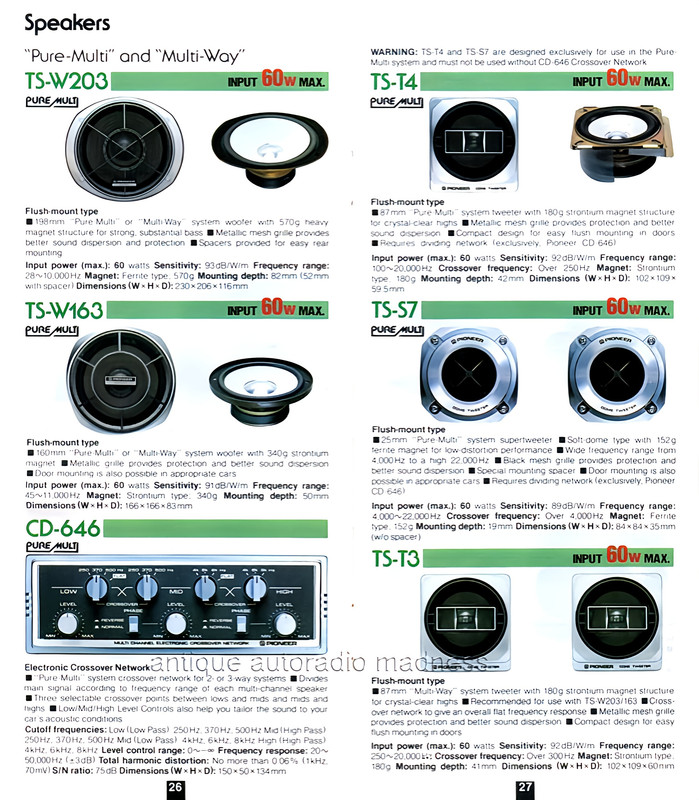

Hi zusammen,
ich hätte da als Laie mal eine Verständnisfrage bezüglich eines Stereo Setups in meinem Ami Oldie.
Mir flogen vor geraumer Zeit mal originalverpackte Komponenten des 1982-1985er Pioneer Auto Line-Ups zu, genauer "Lonesome Car-boy" aka "Centrate I" in Europa.
Das Ganze soll über die elektronische Frequenzweiche CD-646 über drei Verstärker (Pure Multi) an die jeweils dafür gedachten Lautsprecherpärchen laufen.
Pioneer bewarb natürlich dieses sog. "Pure Multi" Setup als geschlossenes System und empfahl überall dringend nur auf die dafür gedachten Pioneer Lautsprecher zurück zu greifen:
- TS-S7 Super Tweeter (sind vorhanden)
- TS-T4 Tweeter für die Mitten (nicht vorhanden)
- TS-W203 oder W163 Woofer (vorhanden)
Mein Problem ist nun nach langer Suche, dass die TS-T4 mega selten sind und wenn dann nur für absolute Mondpreise auftauchen und da bin ich raus.
Es gibt auch die deutlich häufigeren TS-T3 Tweeter aus dem "Multi Way" System, diese wurden aber nicht für die Frequenzweiche empfohlen.
Meine Frage ist nun ob ich irgendetwas in der Frequenzweiche zerschießen kann wenn ich auf die T3 zurück greife. Wenn ich das mit meinem Laienwissen richtig interpretiere ist der einzige Nachteil, dass die T3 ein paar Hz höher im Frequenzband anfangen...? Das würde für mich bedeuten, wenn ich den Mitten-Hochpassfilter sowieso ab 370 Hz einstelle gibt's faktisch keinen Unterschied zu den T4?

Ja, so sehe ich das auch. Das wird gehen.
[-] 2 Mitglieder sagen Danke an derHamburger für diesen Beitrag:
  • Bastian, HiFi1991
Der T4 und T3 sind sich in den Maßen und Daten doch recht ähnlich. Mit 370Hz kannst nichts verkehrt machen. Den Bass könnte man probeweise auch mal bis 500Hz laufen lassen, das entlastet den Mitteltöner.

Die Weiche trennt auf der Line-Seite, nicht auf der Leistungs-Seite. Der sind die angeschlossenen Speaker hinter den Verstaerkern vollkommen egal - die trennt nur die Frequenzbereiche. Die geringere Empfindlichkeit der Fostexe wegen der 8Ohm-Impedanz gleicht der Pegelsteller fuer den Bereich aus.
[Bild: Pio-Cata-1983_11.jpg]
