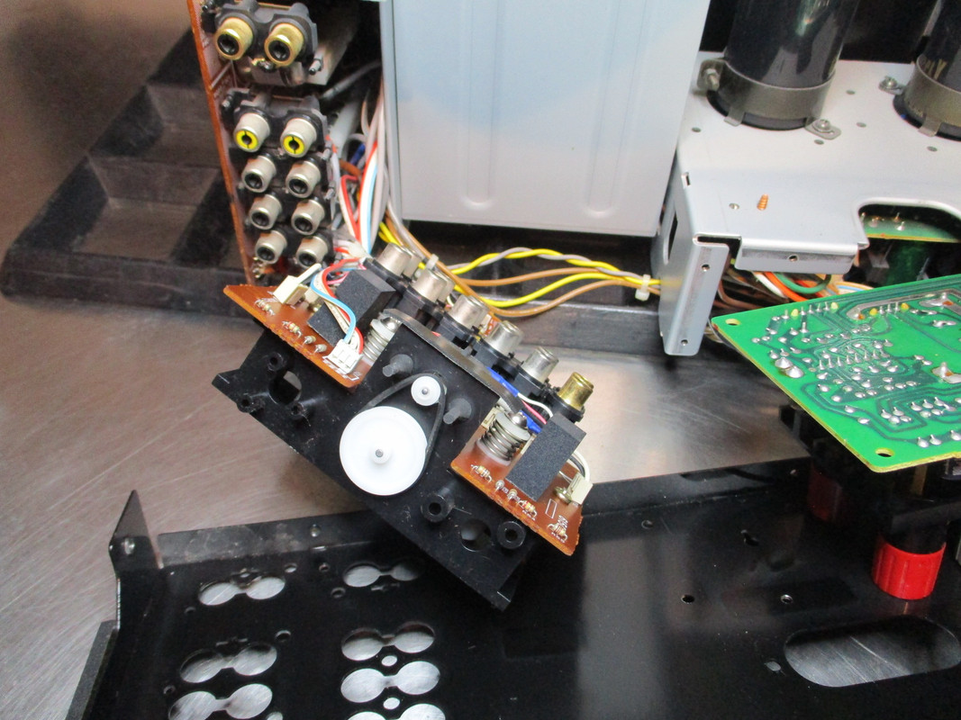

Na endlich, jetzt hat es doch mal geklappt mit diesem Gerät.
Da die Kaufpreise für diese Verstärker meist jehnseits von Gut und Böse liegen....
Ich wollte nämlich endlich mal einen Riemenwechsel an einem Vollverstärker durchführen.
Bei diesem Gerät war der Riemen schon stark gedehnt, so dass die Quellenumschaltung mal funktionierte und mal nicht.
Die Zugänglichkeit ist natürlich so eine Sache, die ganze Rückwand muss herunter, dann kommt man eigentlich gut dran.
Danach einen neuen Riemen aufgelegt und mal schauen, was er denn so sagt...
Momentan über Kopfhörer ein hervorragender Eindruck, dass muss ich schon sagen.
Und das, obwohl ein Übertrager im Signalweg ist.
Dazu muss man wissen, dass Sansui hier auch die "X-Balanced"-Technik verwendet.
Die positiven und negativen Signalanteile werden in der Vorstufe getrennt und separat verstärkt und erst am LS-Ausgang zusammengeführt.
Eine Art Brückenverstärker, der Gedanke war wohl, dass sich so die Verzerrungen gegenseitig aufheben.
Also genau wie beim AU-alpha AU907DG, den ich 2020 mal hatte.
Das Gerät ist schon sehr gut verarbeitet, von weitem könnte man es mit einem Onkyo A-8690 verwechseln.
Nun erst mal den Source-Direct-Operation-Schalter reinigen, der spratzelt doch ein bischen, und dann weiterhören.
