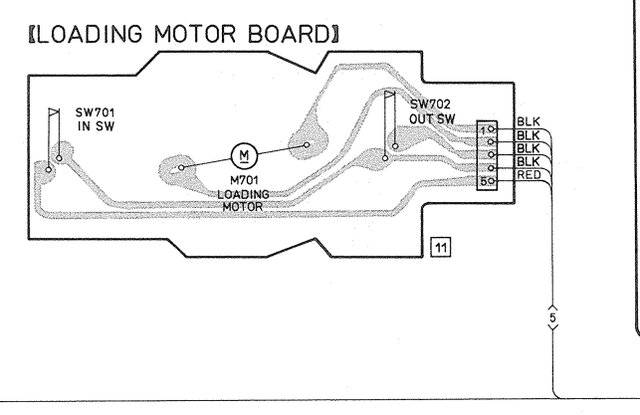

Ich hatte das mal bei einem Denon, da saß der Schalter unter der Schublade. Die meisten Bilder sind leider weg:
Edit: Hier z.B. CDP 590, da sind die Schalter auf der Platine für den Lademotor, sollte sich doch finden lassen:

Bei Problemen mit der Wiedergabe von CDs oder der Schublade sollte man diese drei Schalter säubern.
VG Ralf
