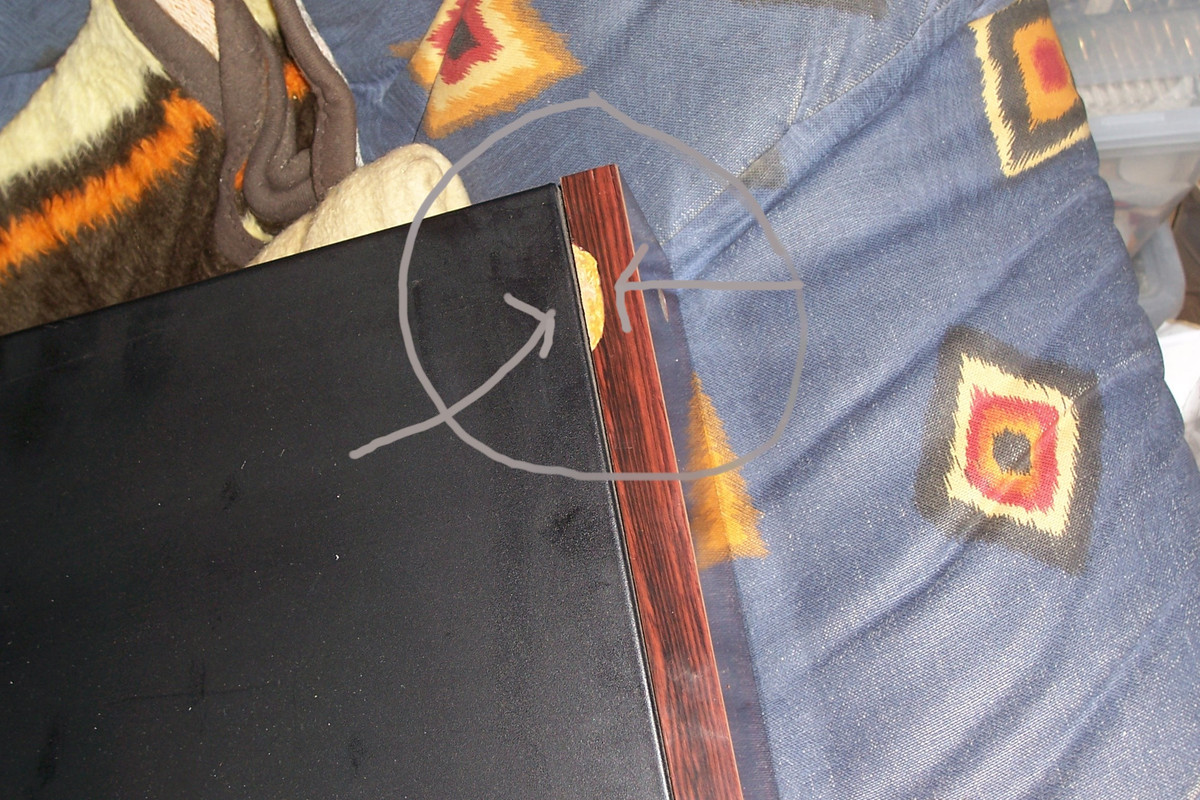

Die seiten Teile sind aus Rohspanplatte die mit Funieren Überzogen Wurden oder Beklebt.Hir ein Bild des Schadens.Aber Danke Danke für die hilfe an alle

Der Schaden kann repariert werden.
Man kann es aus selbst machen, wenn passendes / ähnliches Furnier vorhanden ist.
Wenn es ein wertvolles HiFi Gerät ist, dann ist ggf  die Ausgabe von €€€ an einem Fachmann sinnvoll.

dem Bild nach zu urteilen würde ich hier auf eine aufgebügelte Kunststoffkante tippen... Palisander-Dekor. Da es sich in so einem Fall um Heißkleber handelt, einfach mit Bügeleisen und etwas Gefühl erhitzen und abziehen, die Fläche ein bisschen vom Kleber reinigen und neue aufbügeln. Mit Glück in einem gut sortierten Baumarkt oder in Kleinmenge online erhältlich.
