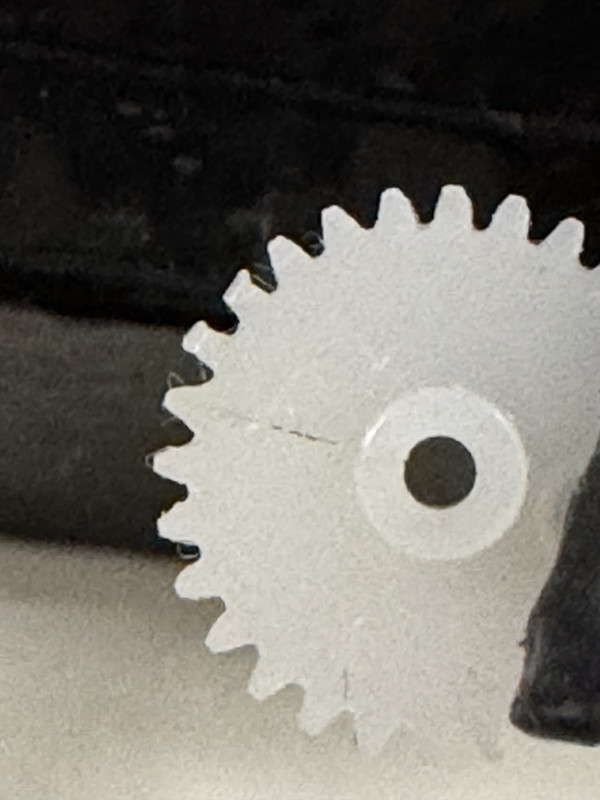

Also die Kiste nochmal aufgemacht und an der Wickel-Spule neben dem Motor war ein weiteres Zahnrad eingerissen und hatte sich gelöst.
Jetzt warte ich auf das nächste Ersatzteil. Das Zahnrad mit dem Lötkolben zu verschmelzen, wie woanders gezeigt, werde ich erst mal nicht machen, es sei denn das Ersatzteil (China) passt nicht.
Nachdem das Takeup Gear aus China erst im Januar kommen soll, und ich ein ungeduldiger Mensch bin, habe ich die Reparatur ohne das neue Zahnrad durchgeführt.
Ich habe das Zahnrad mit 2 kleinen flachen Schraubendrehern vorsichtig abgehebelt, es ist nur auf die Achse aufgepresst.
Mit einem Lötkolben, der „Dritten Hand mit Lupe“ und ordentlich Licht habe ich den Riss mit der Hitze vom Kolben vorsichtig von beiden Seiten zusammengeschmolzen. Die Zähne und die Nabe sollte man dabei verschonen.
Da der Kunststoff bricht, weil er sich zusammenzieht, sollte anschiessend das Loch für die Achse aufgebohrt werden, sonst könnte beim Aufpressen das Zahnrad wieder gesprengt werden.
Ich habe 1,12mm für die Achse gemessen und mit 1,1mm das Loch aufgebohrt.
Damit es nicht lose sitzt habe ich anschließend noch einen Tropfen Sekundenkleber drauf gegeben.

Ich würde aber immer eine Unterlegscheibe auf das reparierte Zahnrad kleben. Somit werden die Bruchstellen nochmals stark verstärkt.
Zum Glück gibt es die gerissenen Zahnräder mittlerweile als gute Nachbauten.
Aber auch mein verschweißtes Zahnrad tut seinen Dienst.
