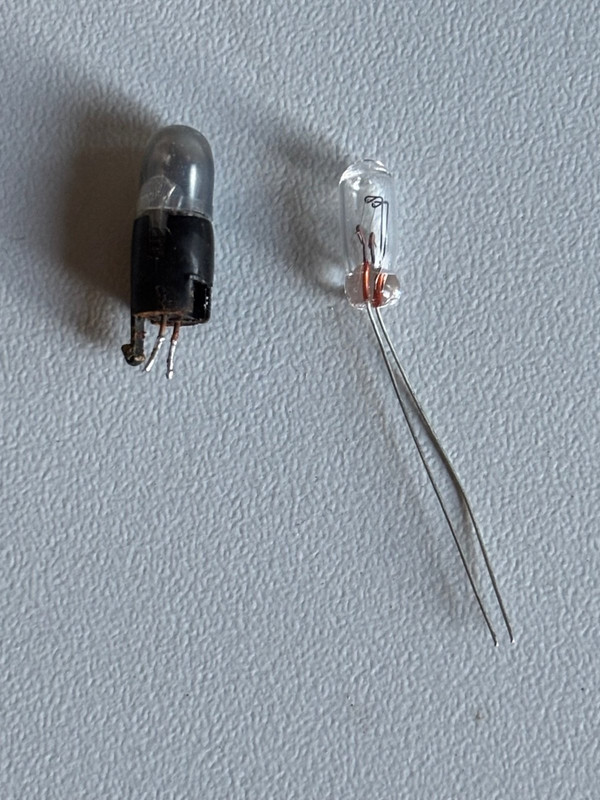

Moin, habe einen schönen kleinen Sansui Verstärker bekommen. Die Beleuchtung des Bedienfeldes ist defekt. Kann mir jemand sagen, welche Lampe da rein gehört?
https://www.hifi-wiki.de/index.php/Sansui_A-505
Gruß aus Ostfriesland, Marc

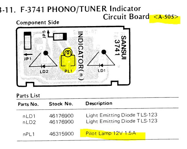

Hi, scheint eine 12V 1,5A Lampe mit Lötanschlüssen zu sein.
![[Bild: 36-FQpchl-ycc.jpg]](https://i.postimg.cc/NjfKsLNF/36-FQpchl-ycc.jpg)
Bauform am Besten bei der Alten checken, 18Watt ist ja schon ne Menge Leistung/Licht
Hängt direkt an ner eigenen 11,5V Trafowicklung

Danke dir! Ich werde dann eine etwas schwächere nehmen…die alte hat schon deutlich Spuren hinterlassen.

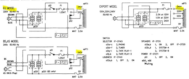

Ist der Verstärker umschaltbar auf 240V?
Dann könnte die Wicklung Ggf. „nur“ knapp 11V liefern u. damit sinkt auch der Strom und die abgegebene Leistung/Wärme.

Die Chance für die 240V Option ist beim A-505 EU/Export-Modell ja ziemlich hoch...
