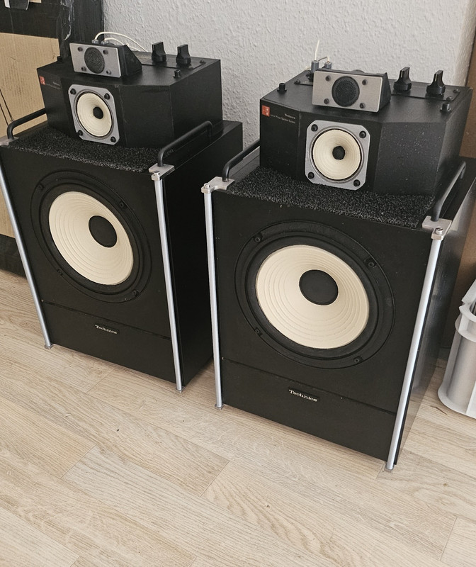

Hi  all,
Ich war schonmal mitte der 80er Besitzer dieser Boxen, habe immer mal wieder danach geschaut ob in der Gegend welche zu haben sind. Ok dann diese 2 für kleines Geld bei Kleinanzeigen bekommen. Es war/ist klar das die 2 Leichen ein "kleinen" Service brauchen, ich wusste also worauf ich mich einlasse.
Zustand:
Mehrere Jahre in einer Scheune gewesen.
Bassmenbran fehlt
Bass Lautsprecher ohne Funktion
Beide Hochtöner ohne Funktion
Beide Mitteltöner Funktionieren noch.
Gehäuse ist in "gebrauchtem" Zustand.
Frequenzweichen schauen soweit Optisch gut aus, werden geprüft.
Zunächst wird alles Zerlegt soweit möglich, Schreiner bekommt zu tun.
Lautsprecher werden überholt.
Die Boxen sind eigentlich rundum beschädigt, von Vorne gesehen sind die Beschädigungen noch am geringsten.
Mir eilt es nicht, aber als Winterprojekt genau das reichtige für mich, mal sehen wie sich das alles so entwickelt, ich werde berichten.
Und nun die Bilder (schluck)
Guude
Harry

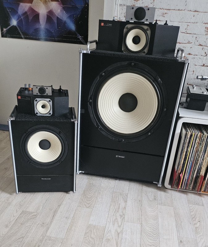

Hi  all,
und weiter gehts mit News...
Stand des Projekts nun folgender:
2 Basslautsprecher bekommen, funktionieren beide 220.- für Beide
2 Mitteltöner waren ja noch ok
2 Hochtöner bekommen, funktionieren beide 80.- für beide
Beide Gehäuser sind nun zurück, und für das Folieren vorbereitet. Die Rückwand und Bassreflexöffnung, sowie einfassung für Bässe und Mitten werden mit Schwarzer Farbe vorbehandelt/gerollt/gestrichen da hier ein Folieren keinen Sinn macht. Der 2mm Schaumstoff für die Schwingungsdämpfung um den Bass kommt dann drauf, ebenso wie der 1cm auf den Steg unter dem Mitteltöner.
Ich habe darauf bestanden die Originalgehäuse wieder herzurichten, ein Nachbau wäre vom Zeitaufwand wohl gleich gewesen.
Die seidenmatt schwarze 3M Folie hat 180.- gekostet.
Jetzt werden die oben beschriebenen Schritte, zuerst Rückwand usw. angegangen, nach Trocknung gehts von oben nach unten mit Folieren los.
Bis denne....
Harry
