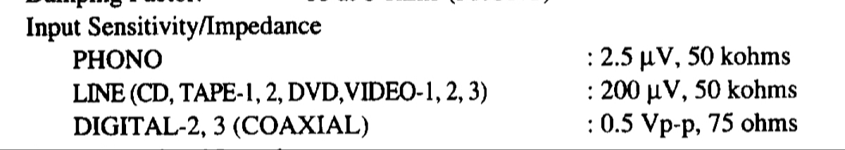

Die Onkyo Anleitung sagt:
Input Sensitivity/Impedance PHONO : 2.5 µV, 50 kohms

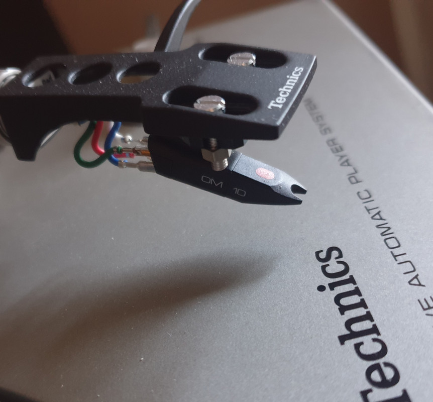

Betreiben tun wir ein normales Ortofon OM 10
Also MM System
Ausgangsspannung: 4 mV
Abschlusswiderstand: 47 KOhm
Induktion: 450 mH
zugegeben habe ich aber noch etliche andere Systeme... nur alles Einzelstücke und ich wollte dort an der mit Publikumsverkehr ein Standard System nutzen - schnell austauschbar...

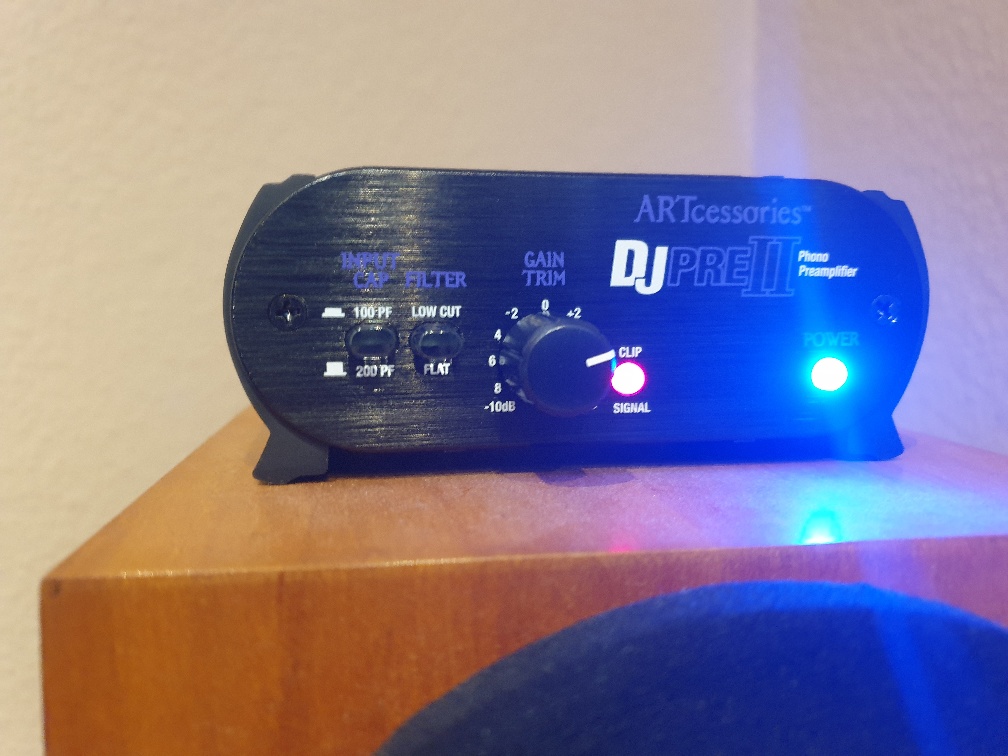

Den Art DJ Pre bekommt man bei Kleinanzeigen auch öfter mal zwischen 30 und 40 Euro.

Der CD-Eingang hat garantiert keine 200µV Empfindlichkeit, sondern 200mV für Vollaussteuerung - dennoch Faktor 10, denn viele CD-Player und andere digitale liefern 2000mV. (Der Phono-Eingang bietet sicherlich auch nur 2,5mV Empfindlichkeit und nicht das Tausendfache)

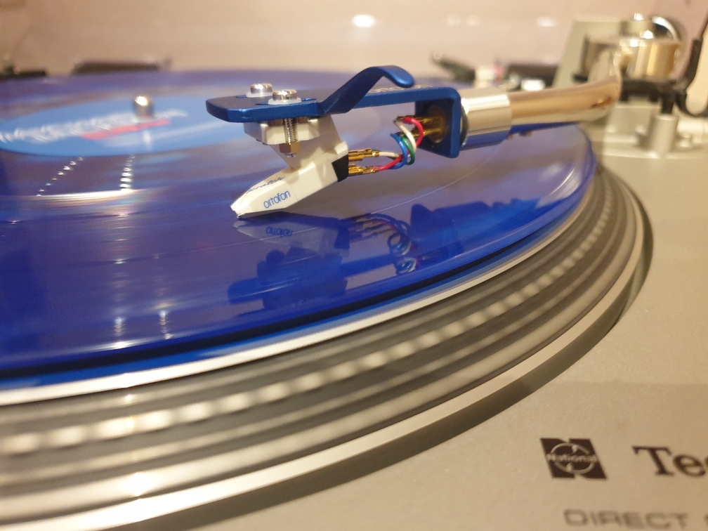

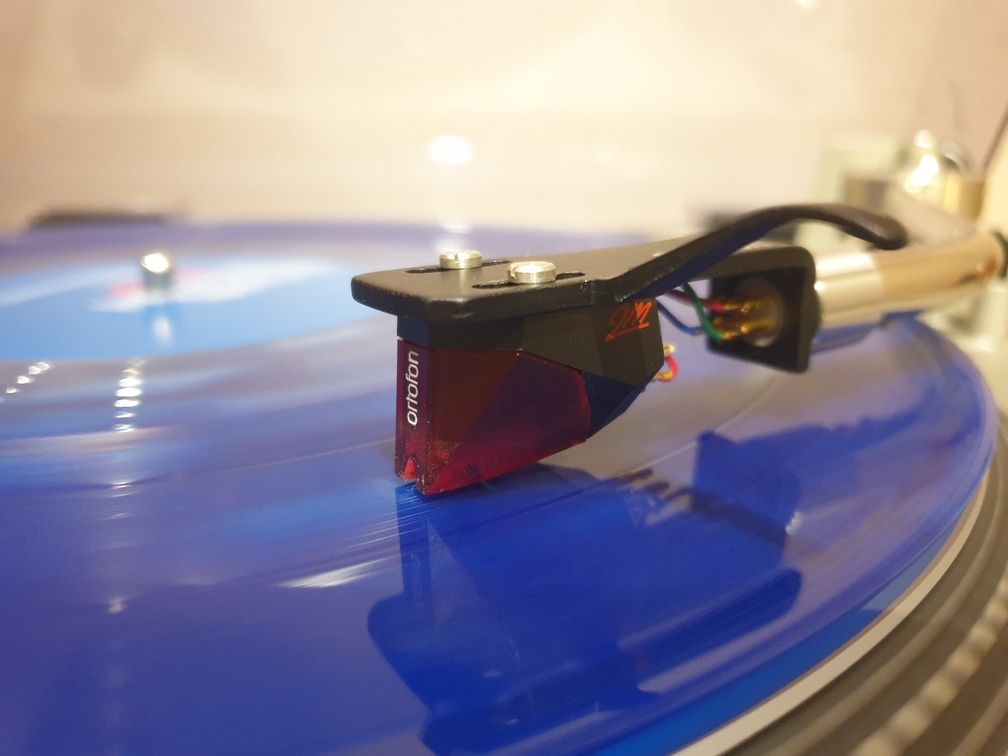

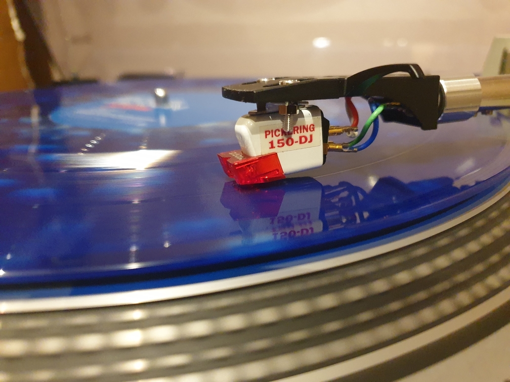

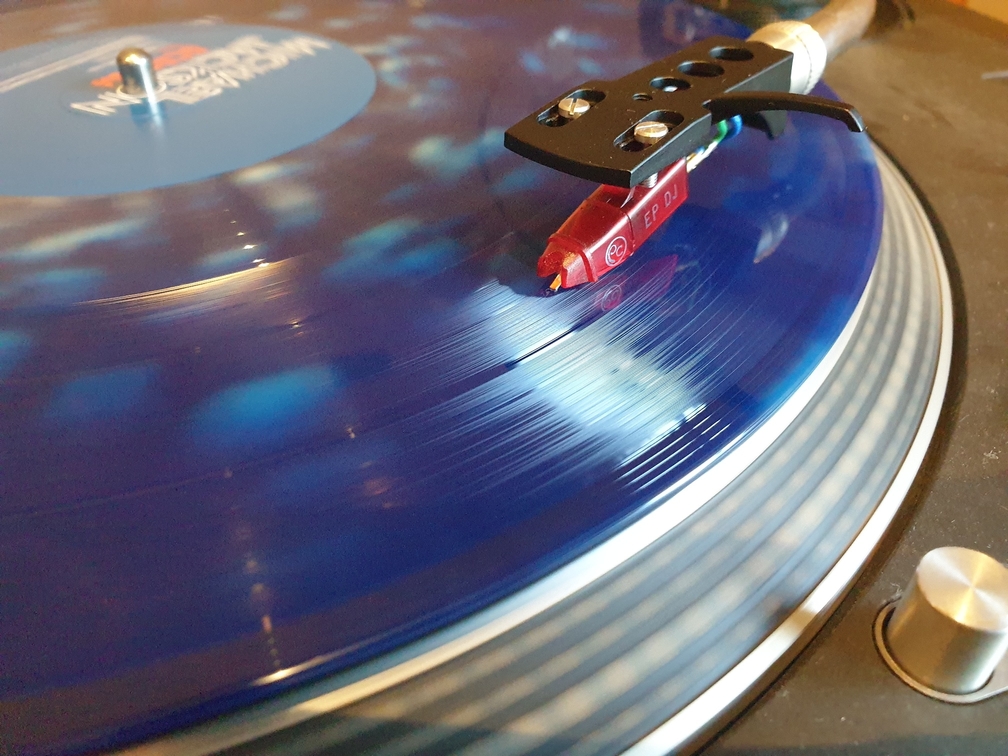

So, hatte nun Zeit gefunden einiges zu testen...
Erst andere Systeme...
Pickering EP DJ
Ein Pickering 150 DJ
Ein Ortofon 2M red
Ein Ortofon 2M blue
und ein Ortofon DJ Scratch
Auch habe ich meinen Technics SL 1210 MK2 angeschlossen,
sowie einen Onkyo TX-SV545, Onkyo TX-DS555, Onkyo A-8850 und Onkyo TX-DS939, alle mit gleichem Resultat,
Via Phono IN deutlich leiser als ein angeschlossener CD Player.
Und inspiriert durch  kaysersoze hab ich mir den Preamp zugelegt - der hat tatsächlich eine Pegelanpassung.
Problem dabei ist, das bei höherer Verstärkung als 0dB die CLIP Anzeige aufleuchtet - heißt für mich also er verzerrt schon...
So wie die Einstellung am PreAmp ist wäre sie mit der des CD Players ungefähr gleichzusetzen (ca +5dB) , aber Clip Anzeige permanent rot. Wohlgemerkt an einem Line Eingang jetzt.
Die blaue LED erhellt den ganzen Raum
Also Idee war gut, Umsetzung klappt auch nicht.
Ich glaub wenn mir kein zweiter ProJect DS2 USB über den Weg läuft bleibt das jetzt erstmal so...
Keule
