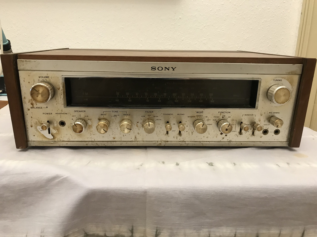

In den Kleinanzeigen habe ich für einen schmalen Taler einen recht seltenen Sony STR 7065A ergattert. Ich hatte bereits länger nach diesem Modell Ausschau gehalten. Dieser kommt im originalen Woodcase. In den Bildern der Anzeige sah das Gerät schon arg runtergekommen aus. Es war sehr verschmutzt und versifft. Solch ein dreckiges Gerät hatte ich bisher noch nie auf dem Tisch. Vom Verkäufer bekam ich noch die Info, dass der Sony aus einer Messiwohnung stammt, wo der (Erst)Besitzer verstorben ist. Hat scheinbar auch sehr viel geraucht. Deshalb nenne ich den Sony auch „Den Raucher“.
So kam der Sony bei mir an, sogar noch im Originalkarton...
... gut verpackt, ausgepackt  Cool
[Bild: IMG-2769.jpg]
Pfui Teufel ...
[Bild: IMG-2773.jpg]
Das Woodcase ist durch den Versand etwas aus der Arretierung oben links gerutscht. Nichts schlimmes, ist nur gesteckt.

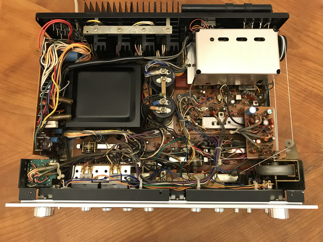

... und innen sieht er auch wieder schön sauber aus ...
[Bild: IMG-3241.jpg]
[Bild: IMG-3242.jpg]
[Bild: IMG-3243.jpg]
[Bild: IMG-3245.jpg]
[Bild: IMG-3247.jpg]
Der Sony 7065A ist ein wunderschöner Receiver. Er spielt technisch einwandfrei. Ich liebe ihn und er darf bleiben ...  Pray
