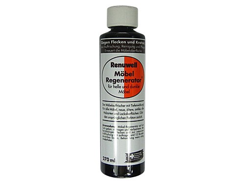

(04.03.2013, 14:56)Armin777 schrieb: Hast Du es schon mal mit Renuwell Möbelregenerator versucht?
![[Bild: 859-renuwell-moebel-regenerator.jpg]](http://www.polstereibedarf-online.de/images/produkte/i85/859-renuwell-moebel-regenerator.jpg)
Wirkt manchmal Wunder!
...das Zeug finde ich fantastisch! Bevor ich mit was auch immer für aggressiven Mitteln an Furnier ran gehe, würde ich es auf jeden Fall damit versuchen. Ich habe mit Renuwell das Gehäuse meiner HS21 behandelt - das mit etlichen kleinen Kratzern überzogen war - danach sah es einfach Klasse aus.
Phil
Grüße aus dem Emsland
Phil
Klar sieht es dann wieder besser aus, aber die Kratzer sind natürlich noch da!
