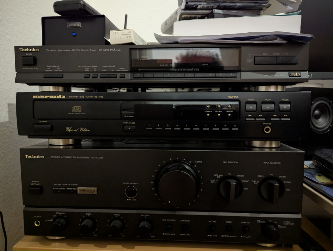

In der Anlage meines studierenden Sohnes ist der Marantz CD-67 SE jetzt fratze.
[Bild: PXL-20250208-221958795.jpg]
CD Einlegen, Schublade schließen, Display zeigt "disc", rauscht und zeigt immer noch "disc" an. CD wird nicht erkannt. Das kann natürlich viele Ursachen haben.

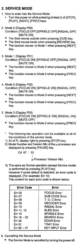

[Bild: Marantz-CD67-SE-Service-Modes.jpg]
Gerät mit CD Drin wieder einschalten und das Service Programm starten:
P00 nur OHNE Cd nutzbar
P01 Immer wieder ein leises Klack Geräusch unter der CD
P02 CD Läuft an und dreht sich (sehr schnell)
P03 CD dreht sich langsamer, Laser ist an der Außenkante der CD und fährt Rauf und Runter
Drücken auf die Play-Taste, Service Programm wird mit ERR02 auf dem CD-Player Display beendet
CD Schlitten ausfahren, CD hersausnehmen, CD Schlitten einfahren, Gerät Ausschalten
Gerät Einschalten (Play&Stop gedrückt halten) um in das Service Programm reinzukommen.

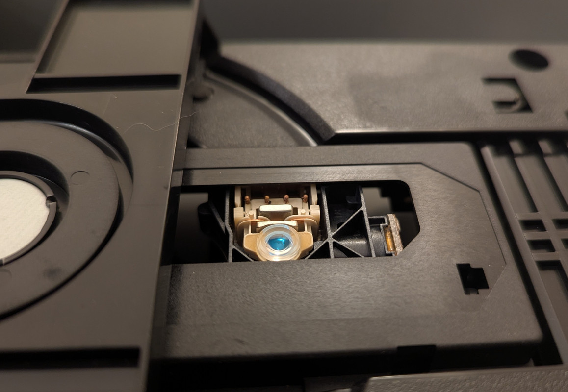

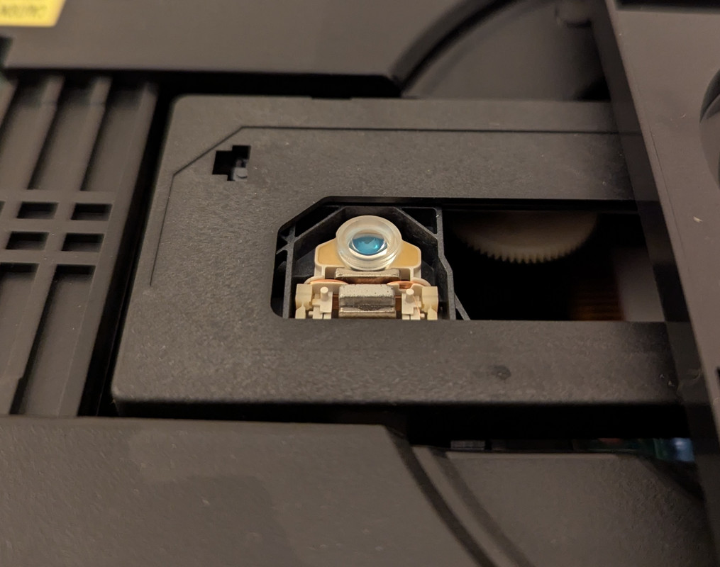

P00 ausführen -> Lasereinheit fährt heraus und rein.
Foto der Linse anfertigen
[Bild: Marantz-CD67-SE-Laser.jpg]
Alles sauber

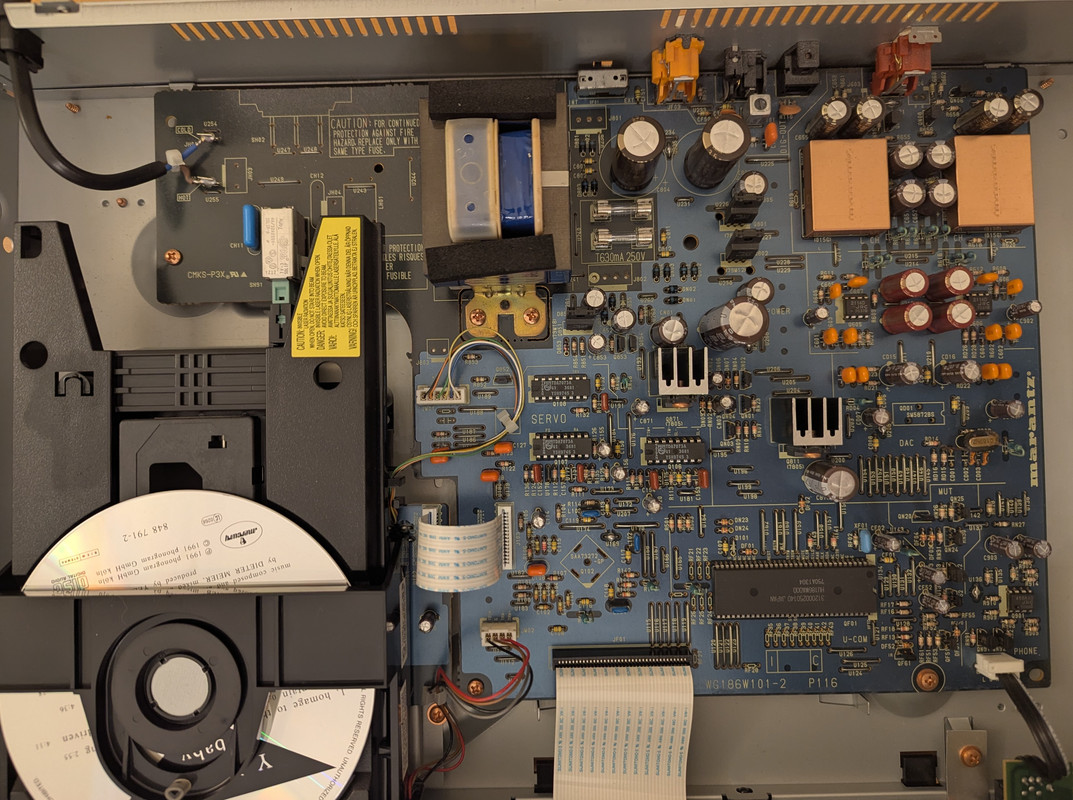

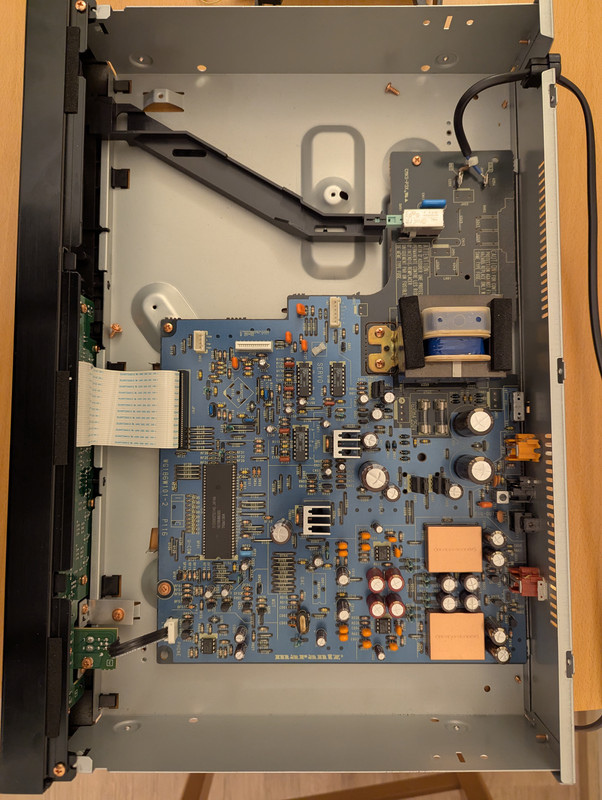

Noch das Board zur Dokumentation kurz als digitales Bild festhalten
[Bild: Marantz-CD67-SE-Board.jpg]
Fazit:
Fehler liegt am Laser. Vermutung: Laser leuchtet nicht.
Am J103 (Flachband) könnte ich zwischen den PIN LO und Masse die Spannung messen. Ich interpretiere den Schaltplan in SM, dass der Pin LO nur den Laser Ein/Ausschaltet. Also keine Aussage ob der Laser Leuchtet oder nicht.

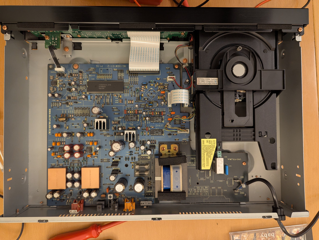

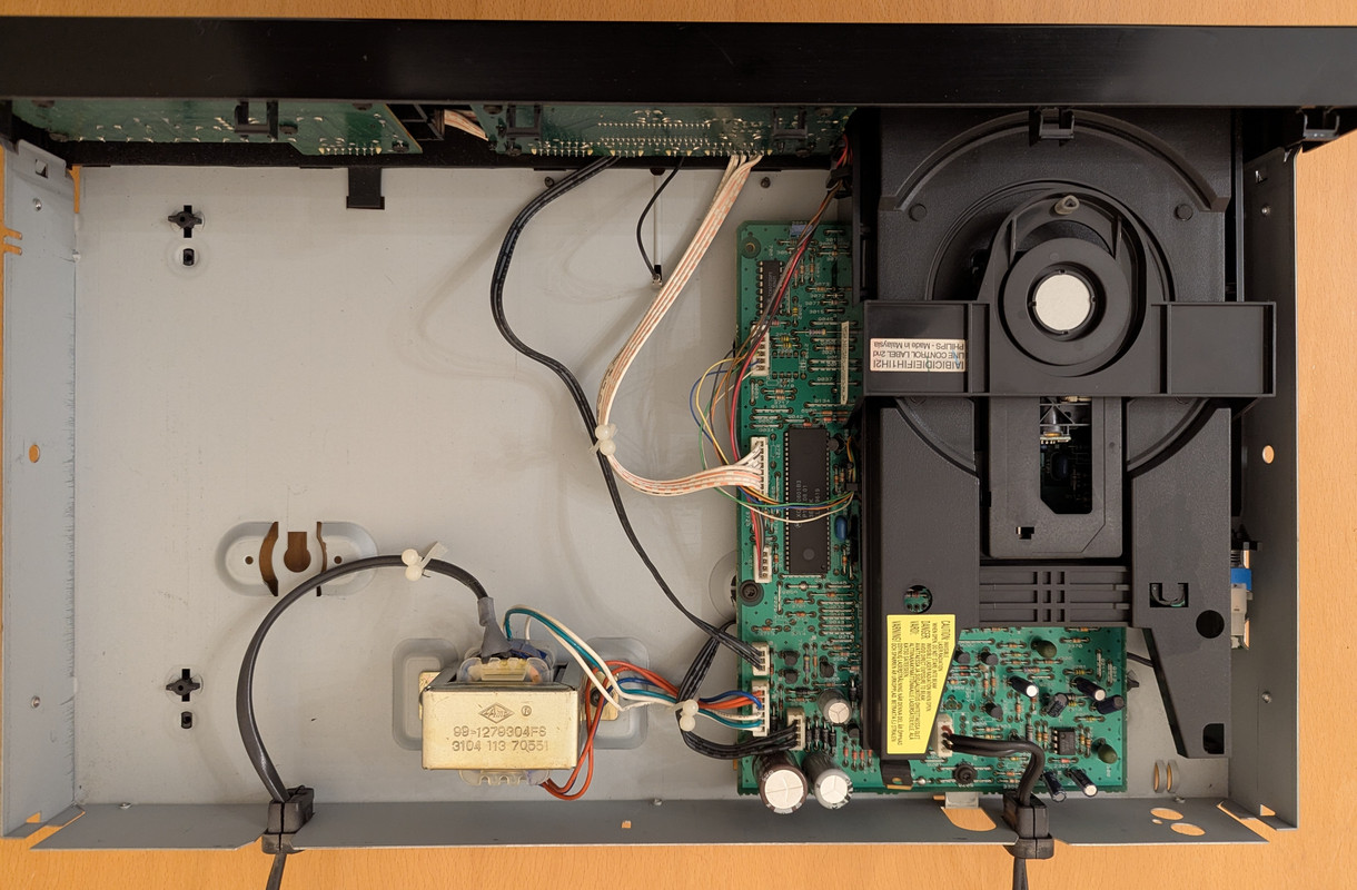

Heute ein Teile-Spender-Gerät günstig erworben.
[Bild: 1192025203159.jpg]
Aufgeschraubt zeigt es viel Platz im Gehäuse
[Bild: 1192025203228.jpg]
Die Firmware reagiert auf gleiche Tastenkombination (Beim Einschalten Stop&Play gedrückt halten) um in Service Programm zu kommen. Mit Unterprogramm 3 (Skip Taste 3x drücken) kommt der Laser ausgefahren.

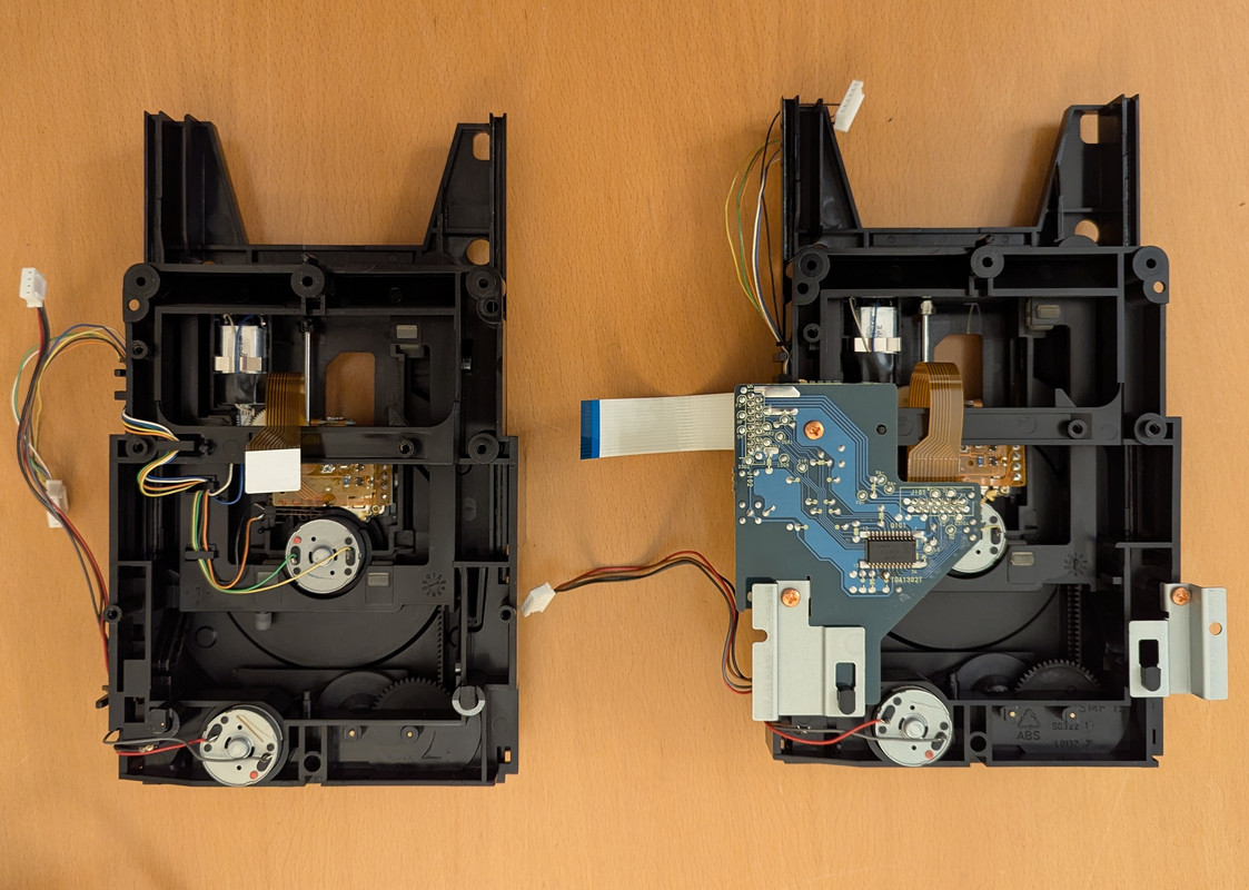

Kleine Abendbestätigung: Komponenten tauschen
Spenderorgan heraus operieren:
[Bild: PXL-20250224-181225140.jpg]
Empfänger vorbereiten:
[Bild: PXL-20250224-185330144.jpg]
Am Laufwerk muss noch die Platine von Marantz befestigt werden
[Bild: 1242025213634.jpg]
Dann einbauen:
[Bild: PXL-20250224-194508131.jpg]
Gerät läuft mit Ersatzteil. Nur der Trafo brummt sehr laut.
