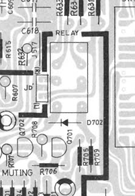

Hi, ich bin gerade dabei einen Proton aa-1150 und einen Proton 1100 zu restaurieren. Ich tauche neu in diese Welt ein und brauche Hilfe die passenden Relais zu finden, bzw. Bestätigung, ob ich die richtige Relais rausgesucht habe.
Der Proton aa-1150 hat noch diese Relais eingebaut:
[Bild: IMG-5624.jpg]
[Bild: Bildschirmfoto-2025-02-16-um-21-30-39.png]
Da habe ich dieses rausgesucht:
https://www.conrad.de/de/p/finder-36-11-...ping&gQT=2

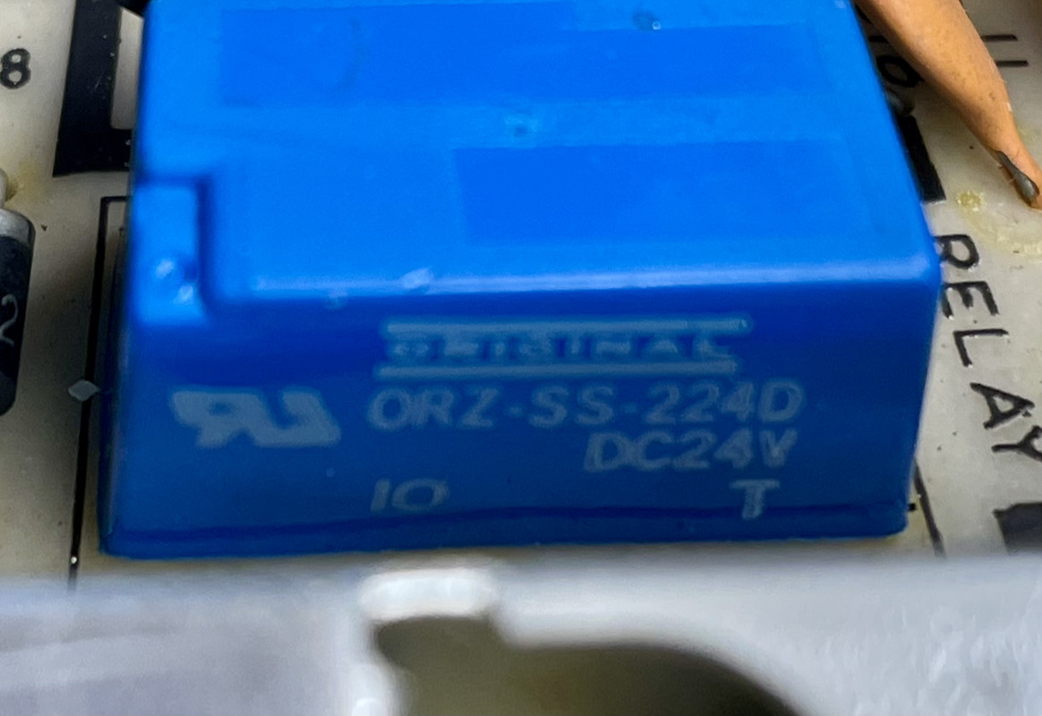

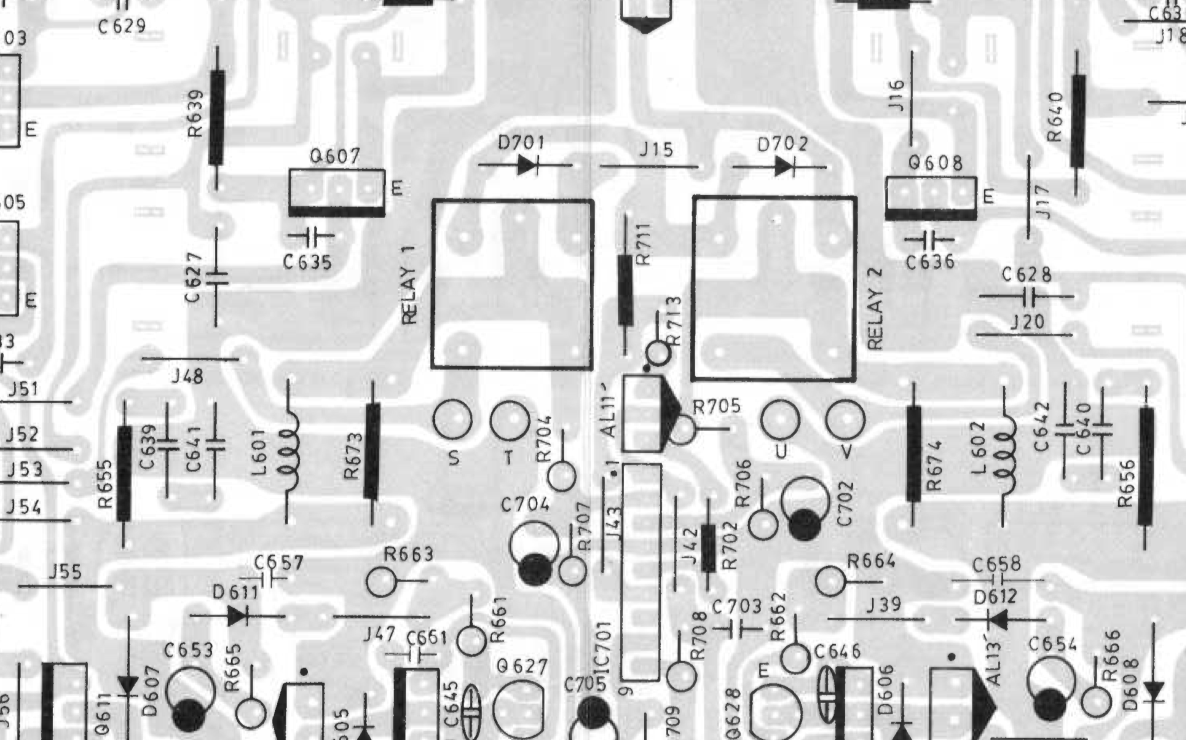

Und der Proton 1100 hat dieses Relais drin:
[Bild: IMG-5632.jpg]
[Bild: Bildschirmfoto-2025-02-16-um-21-31-23.png]
Da habe ich mir dieses rausgesucht:
https://www.conrad.de/de/p/goodsky-emi-s...47584.html
Liege da ich völlig Falsch oder kann ich die beiden ausgesuchten Relais einbauen? Falls ich falsch liege, würde ich mich sehr über Unterstützung freuen, die passenden Relais zu finden. Danke schon mal!
