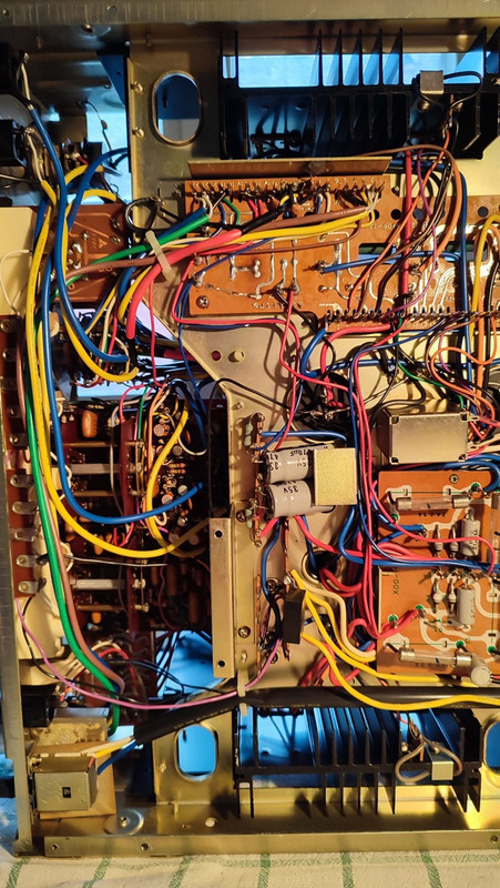

Bevor es zu den technischen Themen geht, hier Bilder des Innenaufbaus von oben und unten ohne Abschirmbleche:
[Bild: Innen-oben.jpg]
[Bild: Innen-Unten.jpg]
Zumindest für meine Bedürfnisse ist alles gut erreichtbar.
