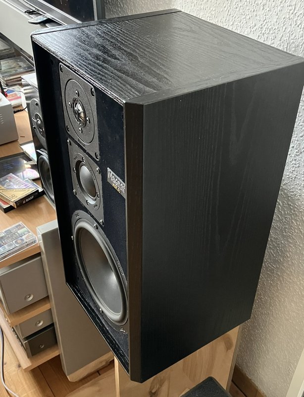

Ich habe es nun mit DC-Fix probiert, lässt sich gut verarbeiten und hält gut:
[Bild: MSP60-DC-Fix1.jpg]
[Bild: MSP60-DC-Fix2.jpg]

Sieht doch super aus Thumbsup
