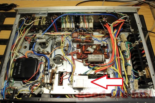

Also der KA-5002 ist ein Vollverstärker und er hat auch ein Relais. Dieses befindet sich unten, mehr zur Rückseite hin und ist mit einem großen Metallbügel am Zwischenboden angeschraubt.
[Bild: KENWOOD-KA-5002-8-95111-REHAU.jpg]
Um zu prüfen, ob es aussetzt, muss man den Bügel abnehmen und es dann vom Boden abheben.

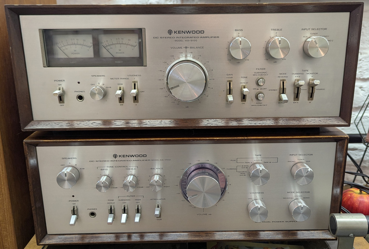

(05.06.2025, 22:21)p.seller schrieb: Sorry - nicht richtig gelesen.
Der Kenni ist ein Vorverstärker und ich ging von einem Vollverstärker aus.
nee, der KA-5002 ist ein Vollverstärker:
[Bild: gdDRNEl.jpg]

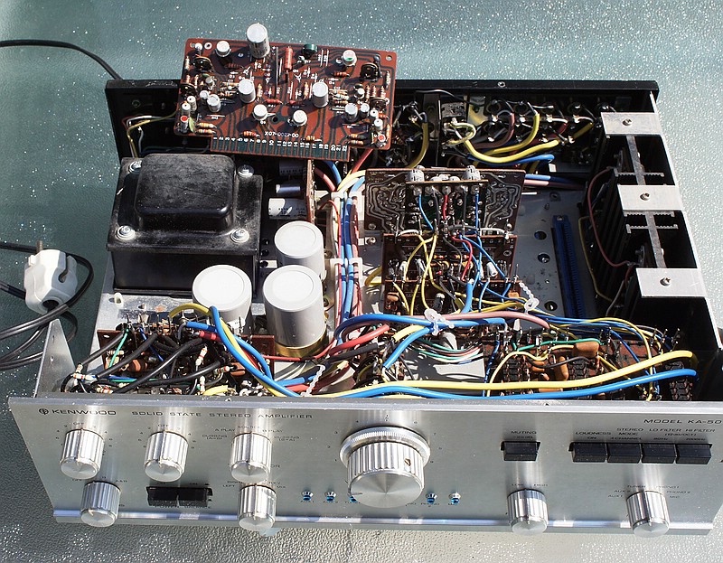

hier ein Innenbild (damals direkt nach Öffnung)
[Bild: 7wOFWtX.jpg]
Hier mein damaliger Reparatur-Thread dazu, wo leider viele Bilder "weg" sind: https://old-fidelity-forum.de/thread-9510.html
Hinweis: ab Post #18 geht es um den kleineren KA-4002..
Im Beitrag #11 ist was "von der Endstufe, über das Relais, den Umschalter zur KH-Buchse und den Lautsprecheranschlüssen" zu lesen.
EDIT: hab nochmal nach besseren Innenbildern auf dem Backupstick geschaut, bitte sehr:
[Bild: Comp-DSC04247.jpg]
ABER das Lautsprecherrelais sitzt UNTEN!
[Bild: DSC00180.jpg]
Kontaktprobleme dort können auch zu o.g. Problem (Kanal sehr leise, dann "voll da") führen.
Vorsichtiges Klopfen am Relais mit der Griffseite eines Schraubendrehers sollte das identifizieren.
Übers Reinigen der Kontakte mit "Papierstreifen mit Kontaktspray" sprechen wir dann später.

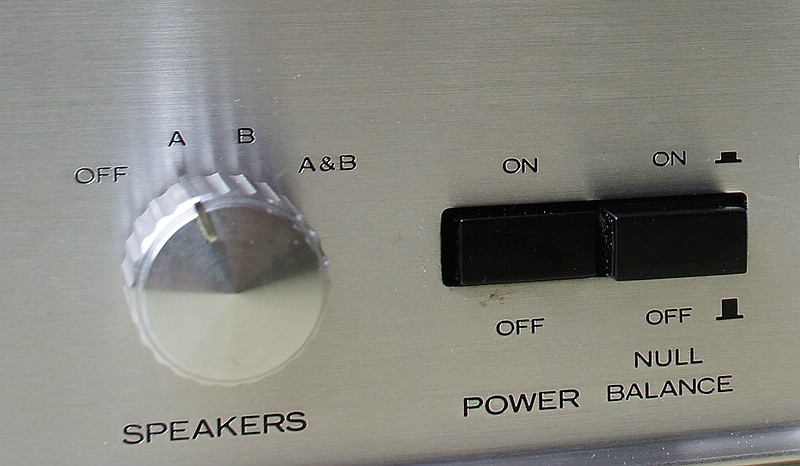

so, bist im anderen Thread bestimmt auch über Post #12 gestolpert, wo das damalige Problem und die Lösung beschrieben wurde.
Geht um den Schalter rechts
[Bild: Comp-ka5002-powersw.jpg]
Check das auch bei deinem KA-5002
boah, erstmal vielen Dank für die Tipps, werde mich am Wochenende dann vielleicht mal daran setzen. Das Knacksen betrifft tatsächlich immer nur den linken Lautsprecherausgang, der rechte Lautsprecher klingt immer sauber egal welche Lautstärke ich eingestellt habe. Über den besagten Post bin ich ebenfalls bereits gestolpert und habe ehrlich gesagt noch immer nicht so ganz verstanden was der Schalter genau macht (ist ja ein nicht-einrastender Schalter). Das blaue Lämpchen des jeweils eingestellten Eingangs (z.B Aux 1) flackert immer die ersten Minuten nach dem Einschalten, das gibt sich dann aber mit der Zeit. Liegt sicher am Alter des Gerätes?
