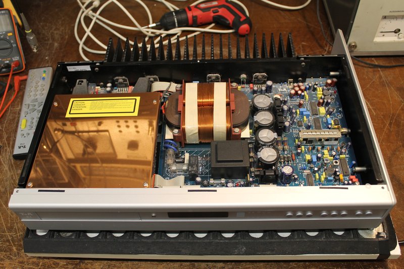

Ums Eck wurde ein ein UKW-Receiver mit eingebautem defekten CD-LW T&A K1 angeboten. Der steht nun hier:
[Bild: IMG-8399.jpg]
Das Laufwerk tut sich schwer mit dem Einziehen und Ausdrücken der CD-Schublade.

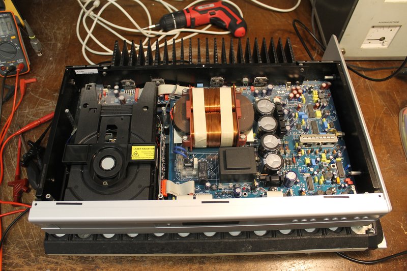

Verbaut ist nach Aufkleber eine L1210x oder s mit einer Platine HECD-019A DN24A533. Die Lasereinheit ist eine VAM1202/12.
[Bild: IMG-8404.jpg]
Zusätzlich ist an dem LW eine Platine des Receiverherstellers offenbar zur Signalverarbeitung verbaut. Der Signalabgang erfolgt über die orange Buchsenleiste. Die Platine ist über zwei Steckverbinder auf der Bestückungsseite mit der Steuerplatine verbunden.
Das LW bewegt die Schublade nur sehr stockend, bleibt auch stehen.  Die CD dreht und wird gelesen.
Die Demontage, Reinigung(es waren kaum Verschutzungen vorhanden) und Abschmieren  der Bewegungsführungen von Schublade und Lasereinhet mit wenig Vaseline brachte keine Verbesserung des Bewegungsablaufs des Schlittens.
