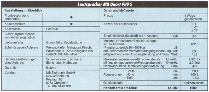

Test Stereo 4/87: Impedanzminimum 2,7Ω, sollte der Yamaha schon schaffen.

Es kann gut sein das der CA810 mit den MB980 für dich nicht so gut klingt weil er in dem Bereich der dir missfällt nicht so “performant” sprich nicht in seine Stärke ist. Da der Impedanz Verlauf über dem Frequenzbereich durchaus erhebliche Kurvenverläufe hat kann es eben gut sein das diese beiden Bereiche nicht gut harmonieren. Das kann bei den L710 völlig anders sein und dadurch “besser” klingen.
Es kann auch einfach sein das du die 710 besser / länger kennst und den anderen Klang der MB nicht gewohnt bist und einfach “alten Wein in neuen Schläuchen” möchtest.
