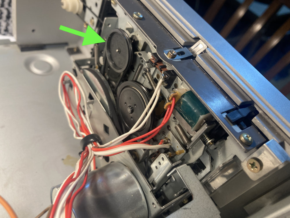

Habe auch das JVC KD-V11 zusammen mit dem Rest der Anlage G-X111 (Intershop 1983).
Bei mir war ein rutschender Riemen die Ursache für die nicht mehr funktionierende Endabschaltung.
Zum Wechseln des Riemens muss, soweit ich mich erinnern kann, die Capstanwelle ausgebaut werden, was kein Hexenwerk ist.
[Bild: JVC-K11-1.jpg]
[Bild: JVC-K11-2.jpg]

Sollte so ein Fehler auftreten , dann bitte alle Riemen tauschen.
Das kostet im Augblick etwas mehr, aber man hat wieder ein paar Jahre ruhe.
