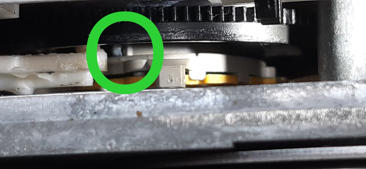

Bei meinem 482 war ein Riemenwechsel fällig. Danach muss ja die Grundeinstellung des Kurvenrads nachjustiert werden. Laut Service Manu soll das Gerät auf Stopp stehen und man justiert mit den Poti VR 602 beziehungsweise 603 erst das Kurvenrad auf Stop dann mit dem anderen Poti auf Wiedergabe.
Nur ist es bei mir so, dass das Kurvenrad bei der Bezeichnung stop die Tonkopfbrücke angehebt. Was mache ich falsch? Beziehungsweise wo ist der Trick?
Gruß von Rüdi

Wahrscheinlich hast du den gleichen Fehler gemacht wie ich, nämlich den Potentiometer-arm nicht richtig auf den Steg auf der Rückseite des Kurvenrads gesetzt beim wieder-zusammensetzen.
Habe eine Woche und länger damit verbracht die Logik-platine durchzuchecken bevor ich darauf kam....
Meiner Meinung nach gibt es da nur eine Möglichkeit, den Potiarm aufzusetzen?
Ich bin mir sicher, dass es damit etwas zu tun hat, konnte aber keine Möglichkeit finden, irgendwas an den Einstellungen dabei zu verändern.
Gruß von Rüdi
At Rüdi
Hab mal ein Foto von einem anderen Laufwerk gemacht :
[Bild: 20251110-210206.jpg]
Das hellgraue ist das Poti
Der gefette schwarze Stift ( links ) ist die Steuerscheibe bei geschlossener Klappe
Evetuell hilft es Dir weiter.
MfG
Ich danke dir. Ich muss die Kiste noch mal aufschrauben und in Ruhe nachschauen. Es soll halt nichts kaputt gehen das wäre der Totalschaden
Gruß von Rüdi
Auf dem Poti welches fotografiert habe ist ein Pfeil und ein feiner Strich,
wenn beide Gut zueinander stehen passt das bei dem Laufwerk von mir.
MfG
