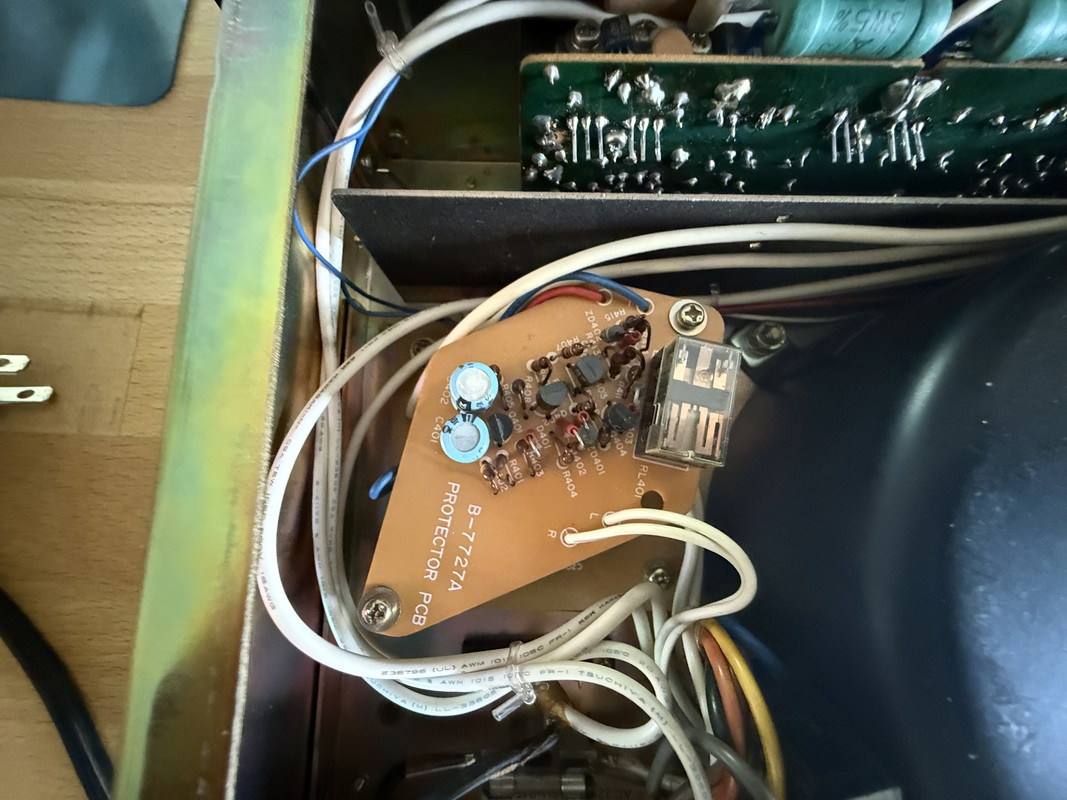

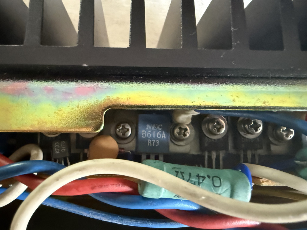

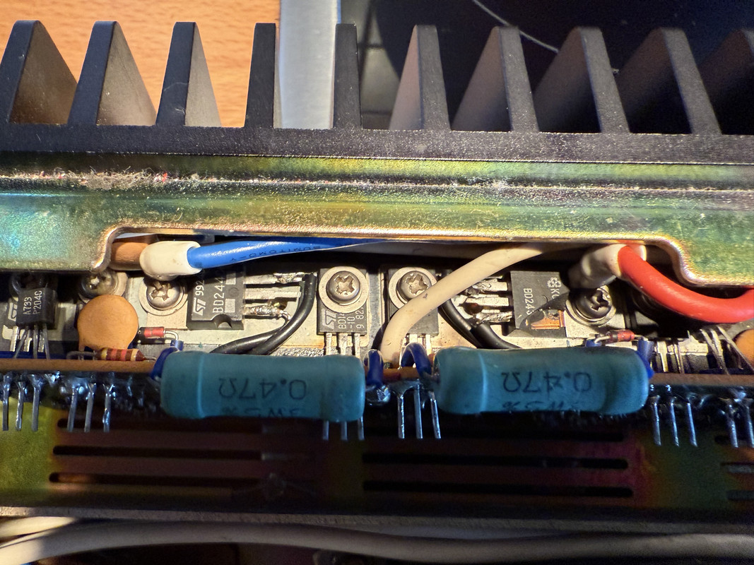

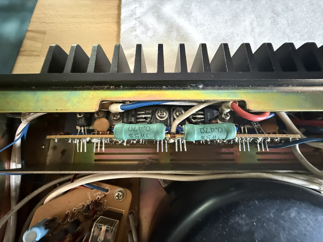

Ich habe ein defekten Nakamichi 420 erhalten. Laut Vorbesitzer wurde er schon mal repariert. Ein Kanal ist defekt.
Ich habe ihn geöffnet und festgestellt, dass hier gepfuscht wurde. Da wurden schwache Leistungstransistoren verbaut. Katastrophe war vorprogrammiert.
Ich habe einige Bilder gemacht.
Wollte fragen ob Jemand die originalen NEC Transistoren hat? Reparieren oder als Schlachtgerät anbieten?

BD243 bzw. BD244 sind schon adäquater Ersatz; von schwach kann keine Rede sein.
Ich denke auch nicht, dass da gepfuscht wurde. Es ist eben eine Anpassung vom MT-150-Gehäuse (?) auf TO-220 notwendig. Ob das nun handwerklich gut gelöst wurde ... zumindest ist an einem Neuen eine Ecke abgebrochen.
Die 2SB616 und 2SD586 gehören zu einer Familie
B616 (100V) B617 (120V) B618 (150V)
D586 (100V) D587 (120V) D588 (150V)
Die und all ihre Derivate können dort eingebaut werden.
  • grautvOHRnix
(13.09.2025, 17:19)Florida Boy schrieb: BD243 bzw. BD244 sind schon adäquater Ersatz; von schwach kann keine Rede sein.
Die originalen B616 und D586 sind schon lange nml.
Der " Umbau" hätte "schöner" gemacht werden können
(Lötstellen, überstehende Beine) und hat wohl auch
nicht funktioniert.
An dem BD243 sieht es eher nach "POFF!" aus .....
Ich würde "nach Gefühl" auch im Stromverstärker
japanische Typen einsetzen.
Mir kam nie eine reparierte zurück, mein Ex-Chefe
hat bis heute eine davon in seinem Büro laufen.
         Gute Grüße, Andreas
         36 Jahre HiFi-Service
               1984 - 2020
              >36000 Reps
