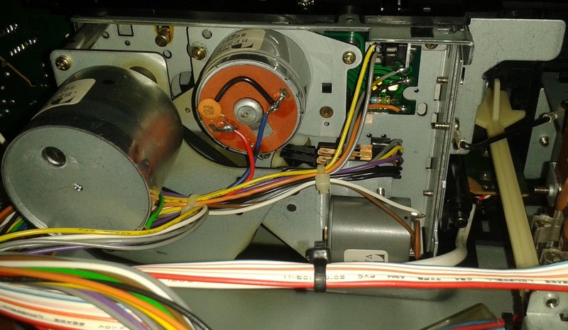

Das Laufwerk stammt von Sankyo:
[Bild: 20210725-093848.jpg]
In diesem Fall ein dreimotoriges SingleCapstan Laufwerk mit Zweikopf-Bestückung.
Das ist ein gewöhnliches Großserienlaufwerk, wie es (teilweise ich leicht unterschiedlicher Ausführung) bei Decks von NAD, Onkyo, Kenwood, Yamaha usw. verbaut wurde.
Bisher konnte ich keine Hinweise finden, dass an diesem Gerät schon mal etwas gewartet oder repariert wurde.
