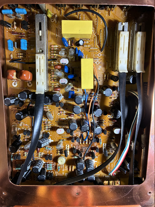

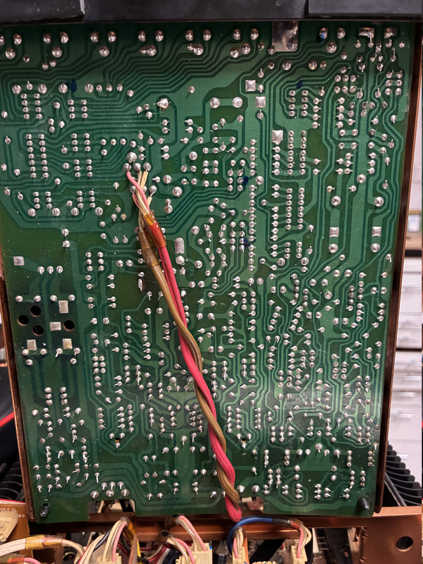

Auch habe ich einige Bauteile auf der Phono-/Vorstufenplatine ersetzt, die durch den alten Yamaha-Kleber angegriffen (Siehe Bild gelbe Bauteile)
Da der Kleber teilweise korrosiv war und die Bauteilanschlüsse sichtbar betroffen waren, habe ich die betroffenen Kondensatoren ersetzt.
Ich hatte gehofft, dass der Fehler damit behoben wäre, aber der rechte Kanal bleibt weiterhin aus.

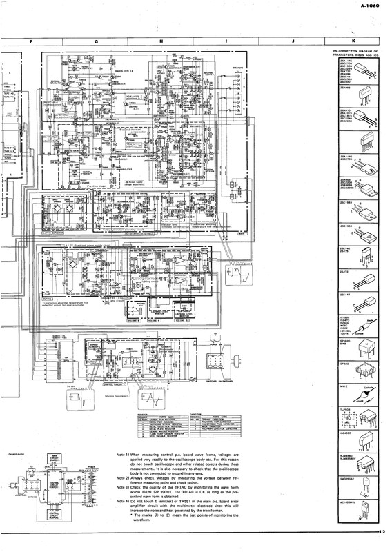

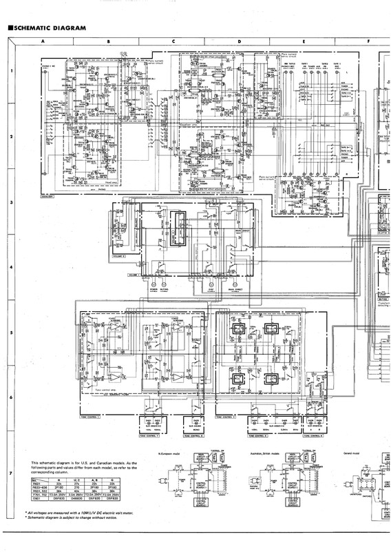

Teile des Service-Manual habe ich angehängt
Ich wäre dankbar für jeden Hinweis, wie ich den Fehler weiter eingrenzen kann – bevor ich etwas ausbaue, das später vielleicht doch nicht die Ursache war.

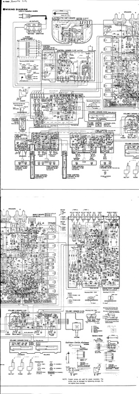

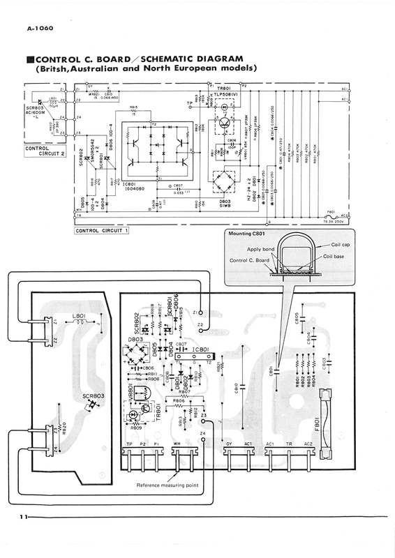

[Bild: Yamaha-A-1060-Service-Manual-Schaltplan1.jpg]
[Bild: Yamaha-A-1060-Service-Manual-Schaltplan2.jpg]
[Bild: Yamaha-A-1060-Service-Manual-Foruma.png]
[Bild: Yamaha-A-1060-Service-Manual-Forumc.png]
[Bild: Yamaha-A-1060-Service-Manual-Forumd.png]

schon'mal etwas von Signalverfolgung gehört, um den Fehler und dessen Ursache(n) einzugrenzen?
Ein Schaltbild und SM hast Du ja ...  Kaffee
