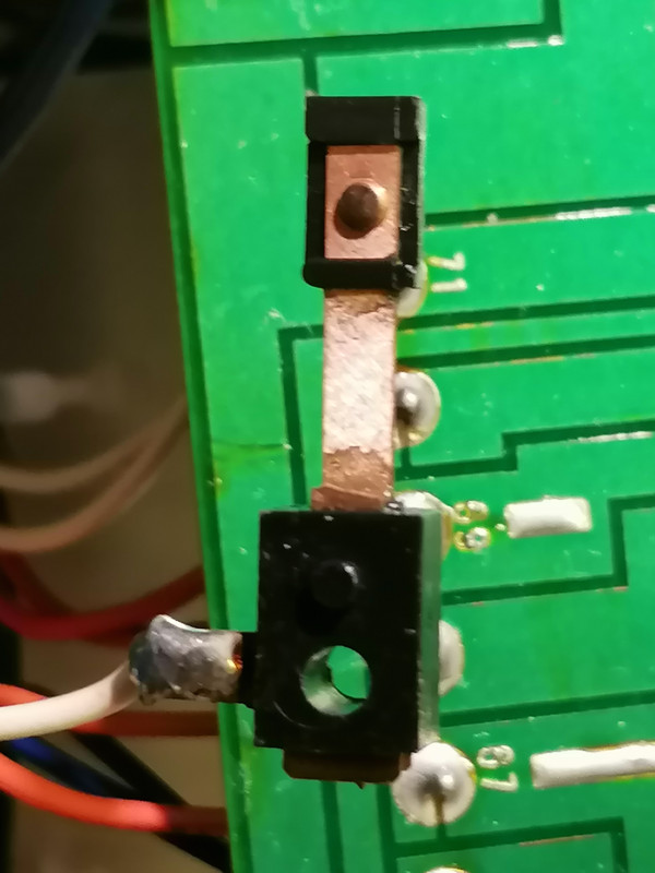

bin immer noch beschäftigt mit meinem Kenwood KX 1060.
Die Pausentaste stoppt das Band kurz, dann springt aber die Wiedergabetaste raus.
Hab den Übeltäter schnell gefunden.
Der vorige Besitzer hat wohl "repariert". Ein Kabel vom Pause-Micro-Switch war ab und die dazugehörige Zunge fehlt!
Ich kann auch ohne die Funktion leben, aber wenn ich einen Ersatz für den Schalter bekommen könnte, würde ich den gerne einbauen.
Wo kriege ich so einen Schalter her?
Würde mich sehr freuen, wenn mir jemand Ersatz beschaffen könnte.
Besten Da
[Bild: IMG-20250804-175721.jpg]
nk und Gruß aus der Eifel
Paul
