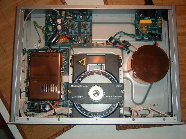

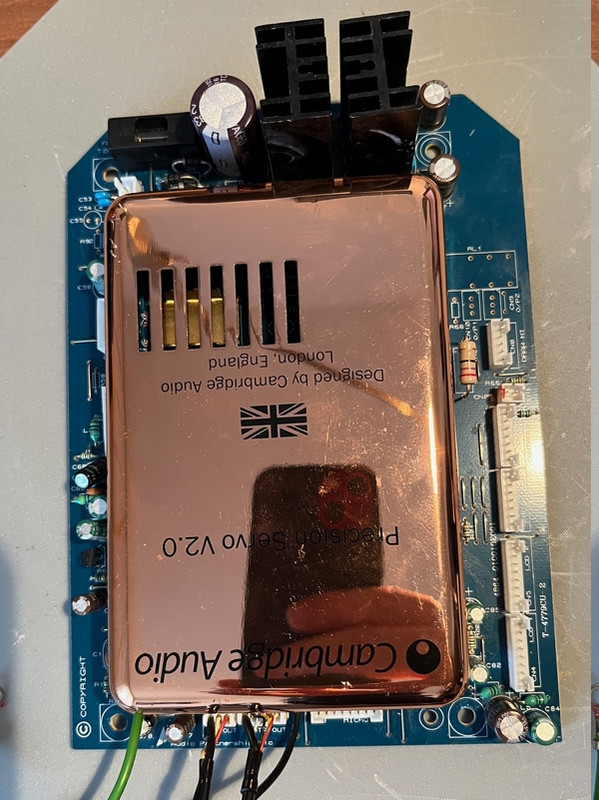

Habe den 640C CD player von einem Bekannten auf dem Tisch.
Das Gerät zeigt bis auf die Hintergrundbeleuchtung vom Display leider keine Funktion mehr.
Schaltet man aus Standby auf ON, wird die Hintergrundbeleuchtung aktiviert und die blaue Power LED leuchtet stärker ( im Standby ist diese etwas gedimmt)
Das Gerät reagiert dann jedoch auf keine Tasten und das Laufwerk bleibt auch still ( müsste ja auf eine eingelegte CD prüfen.....)
Am Display werden keine Zeichen angezeigt.

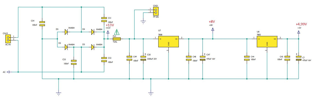

Die Versorgungsspannung am Servoboard sieht für mich plausibel aus:
Die Sicherung wäre auch OK.
Hat eventuell schon jemand so ein Gerät mit gleichem Fehler repariert ?
Bin für jeden Hinweis dankbar.

es gibt auf den verschiedenen Boards einige Spannungsregler, von
7805 über 7808 bis 7815/7915.
Deren Ansteuerung und Ausgangsspannungen prüfen.

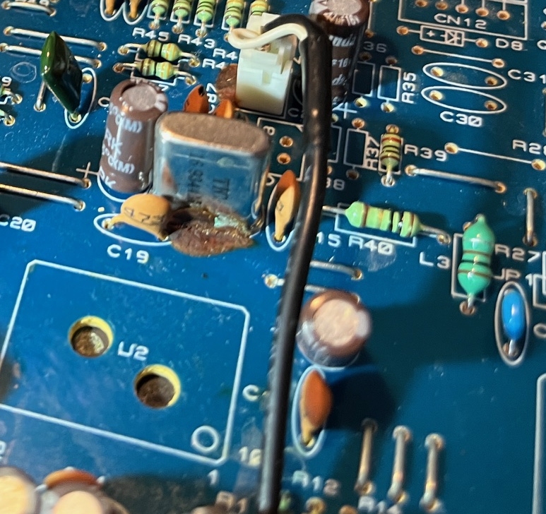

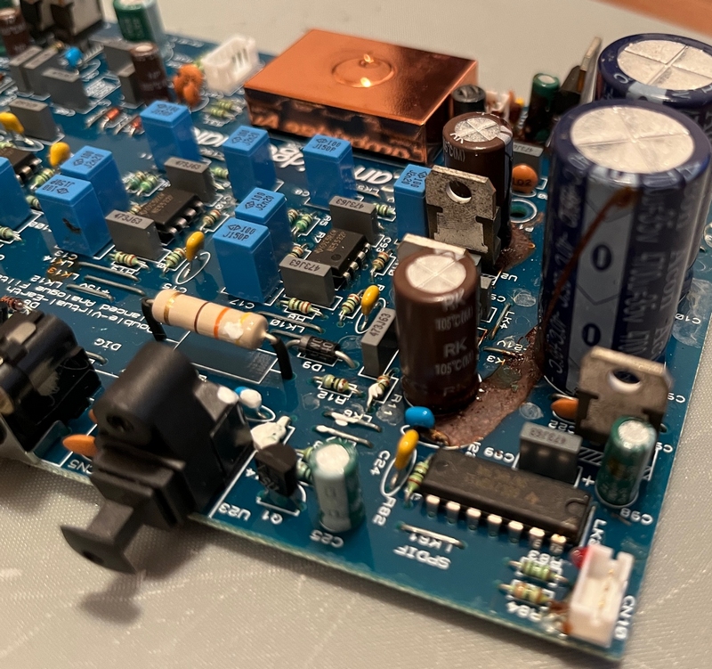

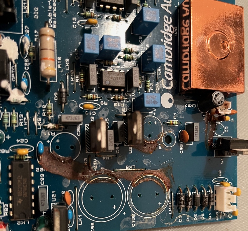

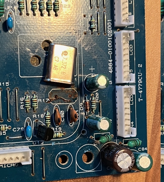

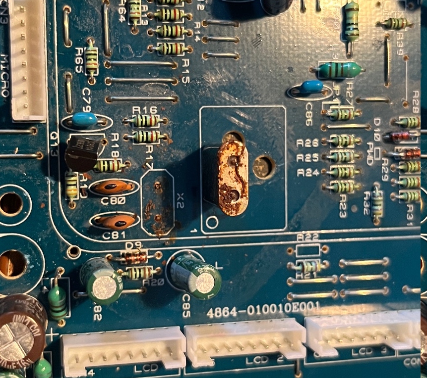

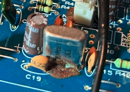

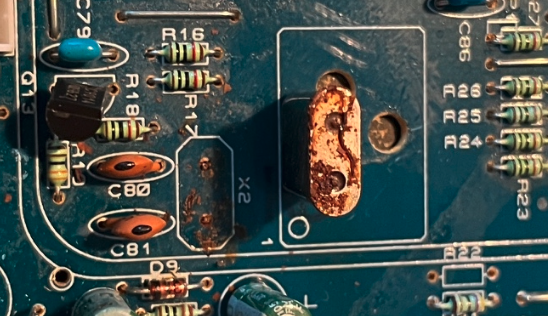

Habe heute das Servoboard entfernt um die von Andreas angesprochenen Lötpunkte zu kontrollieren.
Dabei ist etwas locker unter dem EMV Schield herumgeflogen. Nach der etwas mühsamen Entfernung des Schilds, stellt sich der herumfliegende Teil als Quarz nr. X2 heraus.
Die Beine scheinen einfach "weg-korrodiert" zu sein ?
X1 sieht auch nicht sehr vertrauenswürdig aus (letztes Bild)
mal sehen wo ich Ersatz herbekommen kann.

da hat der Pattex ähnliche Montagekleber im Lauf der Zeit
die Beinchen durchgefressen.
Eigentlich ein bekanntes Phänomen, aber mehr im Umfeld
von auf diese Art verklebter Siebkondensatoren.
Als ich für CA gearbeitet habe, waren die Geräte noch nicht
soweit......
Die Quartze wirst Du sicher besorgen können!

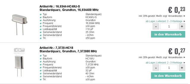

den 16,9344MHz finde ich nur in mini Bauform. Denke, dass sollte kein Problem sein.

Zitat:Denke, dass sollte kein Problem sein.
Jung, naiv, unerfahren, und nicht audiophil ?

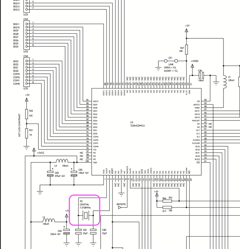

Von der Qualität dieses Quarzes hängt der Wohlklang ab, da er u.A. für den Referenztakt des DAC verantwortlich ist.
Die Lastkapazitäten (das sind die Kerkos daneben) müssen auch zum Quarz passen, damit er ordentlich anschwingt, und
der JITTER gering bleibt. Wer will das nicht?
Achso....Wir sind ja gar nicht im "Open End Forum"....
Also einfach einlösten
Wenn du ein wenig audiophil werden möchtest (ich habe es nie geschafft) , dann lötest du den Quarz nicht direkt mit Bodenkontakt auf, sondern entkoppelst ihn mechanisch mit weichem Gummi oder
etwas Spiegelband.
....Sonnenaufgang.
Low Jitter, low Distortion, high feelings, higher emotions

Das ist hervorragend, dann fängst du am besten gleich mit ein paar Grundlagen an. Die sind zügig abgearbeitet.
Zu den Quarzen:
https://www.electronics-tutorials.ws/osc...ystal.html
Und als Aufbaulektüre etwas über Jitter.
https://www.sitime.com/support/resource-...gm92DRGT15
Aus Liebe zum Wohlklang.
Die meisten werden es nicht glauben wollen, aber der unkontrollierte Austausch von Quarzen an dieser Stell, kann zu "Problemen" führen.
• runback

nur ne Überlegung, nach ordentlichem Reinigen (Glasfaserstift o.ä.) der Anschlüsse lässt sich der Quarz nicht "mit Anschlussverlängerung retten"??
der Zweite doch sicherlich, auslöten, reinigen, einbauen..

Mit entsprechendem Geschick wäre das möglich. Würde ich aber nur machen, wenn es Neuteile
nur auf dem Mond gäbe.

die paar Keramikkondensatoren und Elko drum herum gleich mit austauschen und die Platine ordentlich reinigen und anschließend den Bereich versiegeln.
Wegen der paar Cent schreibt man doch keine Mail und wartet dann vielleicht 3 Wochen, bis jemand antwortet und dann doch nicht helfen kann/will.

Zitat:die paar Keramikkondensatoren und Elko drum herum gleich mit austauschen und die Platine ordentlich reinigen...
Reinigen ist lobenswert, und ein unnötiger Austausch der Lastkapazitäten wird auch nicht bestraft.
Wenn man da aber irgendeinen Quarz einsetzt, und die Kapazität -wie gegeben- beibehält, stehen die Chancen nicht schlecht, dass das Gerät
wieder grundsätzlich funktioniert.
Unklar ist dann aber, ob der neue Quarz dann immer noch in der Qualität funktioniert, die man sich bei der Entwicklung mal ausgedacht hat.
Es kann aber Entwarnung geben, da selbst extreme Defizite nicht hörbar werden.
Wenn der Oszillator anschwingt, und man sich damit zufrieden gibt, dass am Ausgang wieder Töne rauskommen, ist alles in bester Ordnung.
Wollte nur darauf hinweisen.....Also für den Fall, dass hier (wider Erwarten) audiophile Hörer mitlesen.

Einfach eine Handyhülle, oder zwei Klinkenstecker bestellen. Die braucht man immer, und sie sorgen im Gegensatz zu den Kerkos für eine Annäherung an den MBW.
Möglicherweise hast du meinen "Tip" auch nicht mitbekommen? Es geht darum, dass es durchaus im Bereich des Möglichen liegt, dass der bestellte Quartz ANDERE Kapazitäten erwartet, um gut zu funktionieren.
Sollten also 20 pF korrekt sein, kannst du auch 100 von den 33ern bestellen und bist nicht da, wo man eigentlich hin möchte.
Beiträge: 222
Themen: 13
Thanks Received: 62 in 45 posts
Thanks Given: 24
Registriert seit: Sep 2024
9
Es ging nur darum angegammelte Teile nicht drin zu lassen. Wenn er dieselbe Bauform bestellt, sollten die verbauten C´s funktionieren.
Aber von mir aus kann er den Dreck auch drin lassen, ist ja nicht meine Kiste.
Damit verabschiede ich mich aus solchen Diskussionen, macht einfach was ihr wollt, es macht einfach keinen Sinn.
Beiträge: 16.189
Themen: 829
Thanks Received: 28.713 in 6.922 posts
Thanks Given: 2.450
127
Vermutlich funkst du auf einer anderen Frequenz? Es geht um clock jitter, und das Streben danach, ihn gering zu halten.
Beiträge: 222
Themen: 13
Thanks Given: 24
9
Ich funke nicht mehr, als mein Vater gestorben ist, habe ich alle KW und UKW-Transceiver verkauft, und diese jahrzehntelange Aktivität mit begraben.
Es geht hier um einen popeligen CD-Player, nicht um die Marsmission...
Beiträge: 16.189
Themen: 829
Thanks Given: 2.450
127
Das möglicherweise entstehende Problem hast du nicht auf dem Schirm, kannst es nicht nachvollziehen?
Dann starte ich einen Klärungsversuch:
Im einem , CD Player befimdet sich mimndestens ein Oszillator, meist aber mehrere. Und einer davon ist (auch) für den Takt des DAC verantwortlich.
Wechselt man den Quarz degen "irgendeinen" mit der selben Frequenz, stehen die Chanden gar nicht so schlecht, dass dann die Lastkapazitätern angepasst werden müssen, damit alles wieder so gut und funktioniert wie vorher. Passewn die Kapazitäten nicht zum Quarz, kann es zu deutlich erhöhzerm Taktjitter kommen, der zwar längst nicht automatisch hörbar wird, aber eben eine unsachgemäße Reparatur zur Folge hat.
Das mag den einen oder anderen nicht im Ansatz interessieren, so lange das Gerät noch spielt, aber es soll ja auch anspruchsvolle Menschen geben, die
ihr Gerät gerne wieder so hätten, wie es mal war...oder?
So sieht es z.B. aus, wenn die Kondensatoren zum Quarz passen. Das Ist ein normaler Oszillator aus einem CD Spieler. Kein besomnders guter Oszillator.
Und so kann es aussehen, wenn man mit den Kapazitäten nach Quarzwechsel ungünstig liegt:
Hört man das bereits? NEIN, und was der Hörer nicht weiss, macht den Hörer auch nicht heiss.
Es schadet aber nicht, wenn man sich über sein Handeln bewusst ist.
Das scheint in der letzten Zeit wohl aus der Mode gekommen zu sein.
Wichtiger scheint einigen dann wohl doch der Mindestbestellwert  .
• Hippman, AeroLars
