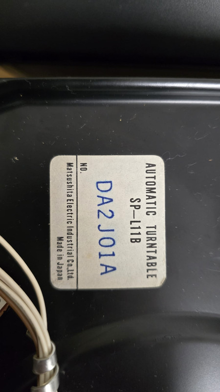

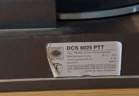

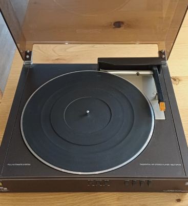

Nun bin ich beim Plattenspieler,  Schneider DCS 8025 PTT --> STT100 bzw. --> matsushita electric sp-l11b

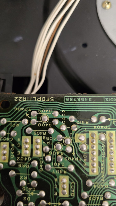

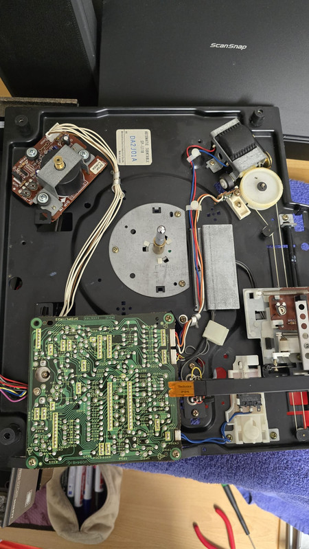

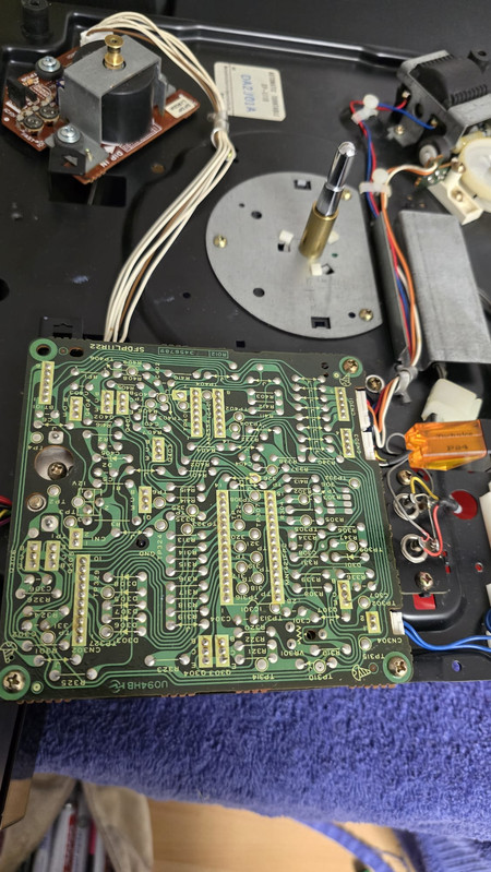

Der läuft in den ersten 3-10 Minuten bzw. die Platte lang. Dann wenn man ihn wieder starten will, dreht sich der Plattenteller, der Tonarm geht zur Startposition und senkt sich kurz für ca. 1 Sekunde. Dann bleibt der Plattenteller stehen, der Tonarm fährt auf die Parkstellung.
Diesen Vorgang kann man immer wiederholen.
Erst wenn er kalt ist geht wieder die erste Platte .......Kältespray hat nichts gebracht.
Eventuell hat jemand von euch eine Idee.

Hallo Roland,
als erstes würde ich die Mechanik kontrollieren ob alles leichtgängig ist...
das Zahnrad und der Seilzugmotor sehen nach altem Fett aus, reinigen und eventuell den Motor mal abnehmen und Eilzug von Hand bewegen (vorher Markierungen machen um später wieder die richtige Position zu finden...
Es kann ja sein das es zu schwergängig ist und der Motor genau nach einer Platte zu warm/heiß und in eine Notabschaltung geht...
gibt es Anlaufkontakte, zB. wo der Tonarm gesenkt wird oder am Ende der Platte, sind die Kontakte sauber...
Die Platine mal abnehmen, Sichtprüfung der Bauteile, Elkos ausgelaufen aufgebläht?
hast du das Kältespray auf die Bauteile oder auf die Unterseite gesprüht?
das wären so meine Ideen...
Gruß Jens

Hallo Jens,
danke für die Tips.
, aber das habe ich ja schon fast alles gemacht. Kältespray auf die Bauteile (Halbleiter) hat nix gebracht. Heute kam die Ersatznadel und ich konnte endlich mal auch einen Ton rausbekommen. Etwas entzerrt, ich meine der Schneider hat hinten noch eine Platine mit Stromversorgung und kleinen Entzerrverstärker, diese schau ich nochmal an. Es kommt auch nur der rechte Kanal über die DCS Steckerleiste, über den direkten Chinch-Ausgang ist er da. Daher vermute ich hier den Fehler
Mechanik kann ich fast ausschließen, die funktioniert leichtgängig und plausibel.

Hallo Roland,
ok, da weiß ich leider nicht weiter, ich habe nur noch einen Teil vom Stromlaufplan und den Bestückungsplan des Spielers gefunden auf Radiomuseum:
Hier Klick
vielleicht hilfts dir ja bei deiner Fehler-Suche noch weiter...
viel Erfolg
