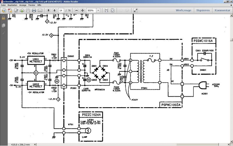

Da mir die Ursache unbekannt war, habe ich bei ElektroTanja das Manual gezogen und mir den Netzteil-Bereich angeschaut:
[Bild: Netzteil.jpg]
Ich habe alle Bauteile der positiven und negativen 5 Volt Versorgungsspannungen - so weit mir möglich - getestet. Zumindest gab es keine kurzgeschlossenen Elkos und die beiden Festspannungsregler 7805 + 7905 schienen auch ok.
Am negativen 5 Volt Zweig hängt auch das Leuchtmittel der LCD-Beleuchtung, welches defekt war:

Fazit: Nach Tausch von einer Sicherung und Leuchtmittel funktioniert das Gerät nun wieder problemlos.
Keine Ahnung, warum die Sicherung geflogen ist. Ob die durchgebrannte Glühlampe der Display-Beleuchtung die Ursache ist ?
