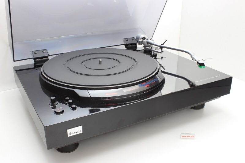

Ist die Matte des SR-929. Ein ziemliches sexy Biest. (Bild ist nicht von mir sondern aus dem Netz...die schwerste Matte, die ich jemals in den Händen hatte und was für ein toller Gummi-Bezug oben)
Ich fange langsam mit Spüli an, dann Waschmittel und schließlich Weichspüler. Als letztes mit dem Ozon-Teil...mit Ozonreinigung wurde in einer Autoreinigungswerkstatt mal meine Karre über Nacht durchgereinigt um den Hundefellgeruch rauszubekommen.

der ist echt rar - so eine matte habe ich leider nicht
vielleicht klappt das mit den tips von hier
ansonsten schicker dreher den es wohl in 2 versionen mit der gleichen bezeichnung gab

Von dem gab es zwei Versionen
Die erste hat unten rechts die Typbezeichnung "...SR-929" als aufgebrachtes "Plättchen":
Beim "Facelift" dann ist es eingraviert:
Was sich elektrisch im Inneren geändert hat, weiß ich leider nicht. Gibt bisher nur eine Version des Service Manuals.
