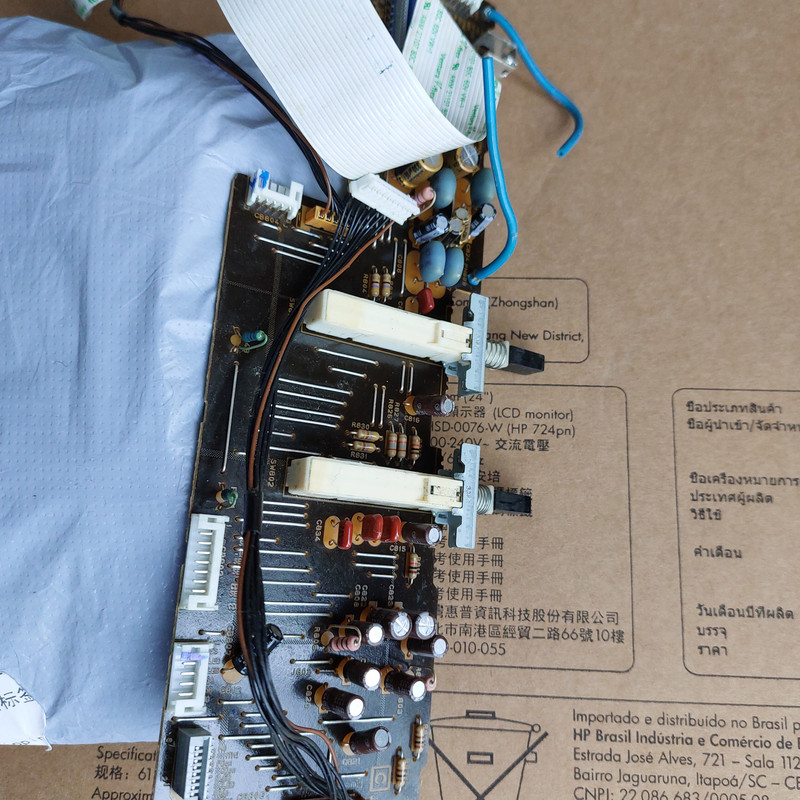

Ich habe hier einen Yamaha-Verstärker A-S700.
Der hat zwei mechanische Schiebeschalter für Pure-Direct und CD-Direct. Die leiden unter Wackelkontakten. Einfach so hereinsprühen ist nicht, dafür sind die schon gut gekapselt.
die einzige Chance, die zu öffnen, ist das Hochbiegen der kleinen Blechnasen an der Metallhalterung. Sollte man das tun oder fliegt einem was quer beet davon, was man nie mehr wiederfindet?
Ich danke für die Aufmerksamkeit der Schwarm-Intelligenz.

Für Spray-Anwendung kannst Du vorsichtig mit einer
dünnen Klinge den hinteren langen Kunstoffdeckel
öffnen (der ist afair nur eingeklipst) oder -viel einfacher-
vorn oben  mit einem direkt darangehaltenen Sprüh-
röhrchen in die Öffnung sprühen, wo die kupferfarbene
Feder zu sehen ist.
Das Innenleben ist offen genug, daß sich das Mittel
von dort aus gut verteilt. Es wird sogar hinten an dem
o.g. Deckel hervorquellen.

Sehen aus wie standard ALPS Schalter. Ja, die kann man öffnen säubern (Reiter und Kontaktzungen) und wieder zusammenbauen.
Aber ein wenig Geschick sllte man schon mitbringen, es gibt sicherlich Leuts, die sowas nicht wieder richtig zusammenbekommen.

Ja, meine Frage war eigentlich die, "wie" man die gefahrlos öffnet. Dass das ohne Geschick daneben gehen kann, ist ja eine Binsenwahrheit.
Ich hatte die inzwischen nach Vorschlag von grauvornix den Deckel abgehebelt und die Dreistufen-Kur durchgeführt: 60,WL,61. Erstmal alles gut.

Zitat:Ja, meine Frage war eigentlich die, "wie" man die gefahrlos öffnet.
 Vorne die Blechnasen aufbiegen, wie du schon richtig vermutet hast... und vorne den Taster etwas gegehalten bis die Feder entspannt ist.
Ansonsten fliegt da nix auseinander. Am besten auf dem Kopf den Taster rausziehen, dann sieht man wo die Reiter hingehören.
