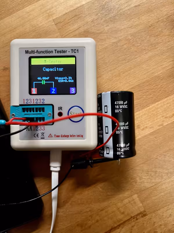

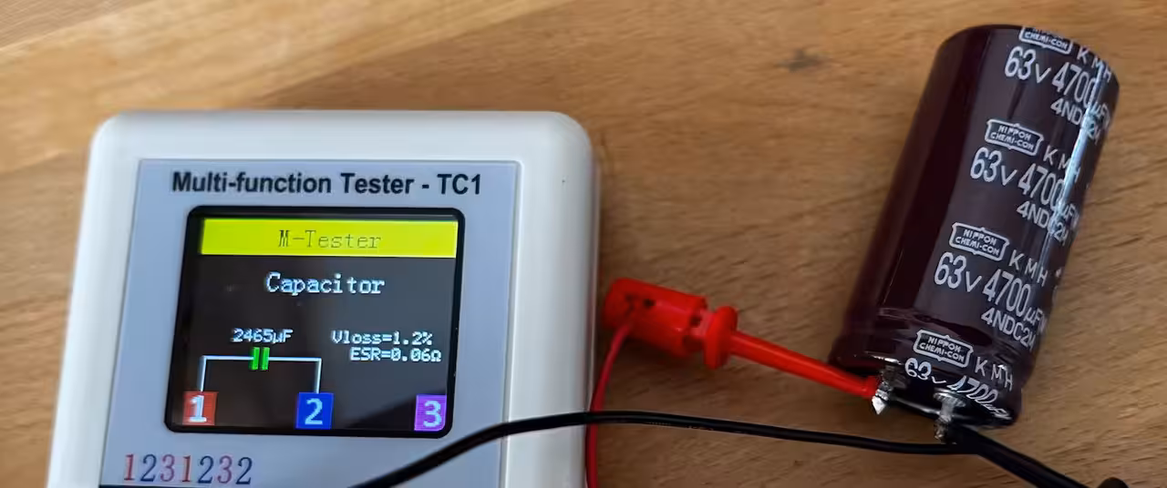

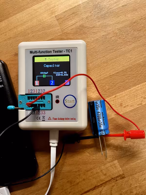

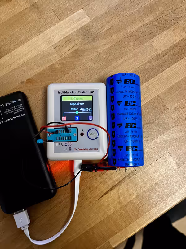

Es würde mich doch sehr, sehr wundern, wenn man mit diesem "Messgerät" den Zustand hochkapazitive Kondensatoren zuverlässig ausmessen könnte.
Dazu kommt noch, dass es unwahrscheinlich wäre, wenn nach so kurzer Zeit ein nennenswerter Verschleiß vorhanden wäre.
(14.05.2025, 19:06)scope schrieb: Es würde mich doch sehr, sehr wundern, wenn man mit diesem "Messgerät" den Zustand hochkapazitive Kondensatoren zuverlässig ausmessen könnte.
Mich würde es wundern wenn man damit den Zustand egal welchen Kondensators zuverlässig ausmessen kann.
Da ich hier aber nur Elko´s ausmesse und keine Folien für ein Rekonstruktionsfilter selektiere, reicht das Schätzeisen völlig aus.
Auch für Elko´s mit bis zu 10 facher Kapazität, siehe hier...
• xs500, Dynaudio-Fangirl
Beiträge: 16.196
Themen: 829
Thanks Received: 28.713 in 6.922 posts
Thanks Given: 2.450
127
14.05.2025, 21:35
(Dieser Beitrag wurde zuletzt bearbeitet: 15.05.2025, 08:54 von scope.)
Zitat:Mich würde es wundern wenn man damit den Zustand egal welchen Kondensators zuverlässig ausmessen kann.
Da sehe ich hingegen keine Probleme, zumal da auch nichts selektiert werden muss. Der ESR wird bei der Neuware übrigens auch falsch angezeigt (ca. Faktor 3-5) obwohl das hier eher kosmetischer Natur sein dürfte.
Wie auch immer, ausgesprochen ungewöhnlich (kurios), dass es in so kurzer Zeit bei NC zu derartigem Verschleiß kommt.
Wären die Bauteile mit Philips oder Frako gestempelt, wäre es hingegen "nur normal"

Also bei so großen Kapazitäten ist die ESR Messung bei den kleinen Wundertestern für die Katz.
Entweder sie zeigen gleich gar nix an, oder aber hanebüchenen Krampf mit 0,00 oder utopisch hoch.
Meine Erfahrung.
Bei so großen Kapazitäten machen sogar Teile wie der überall gelobte DE5000 die Tür zu

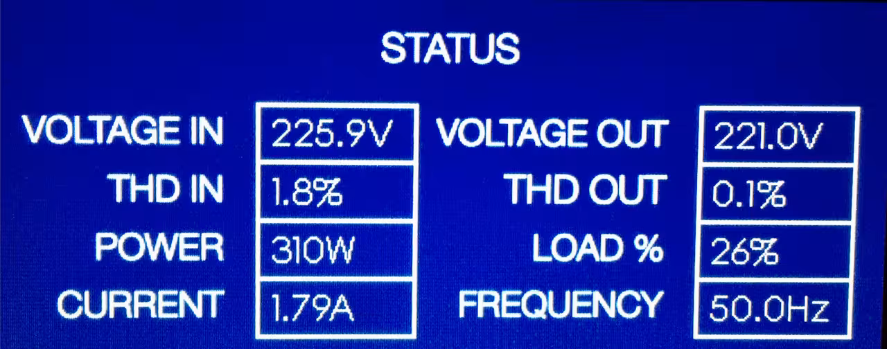

Hier einmal der "Sinus" vor dem P-10 (Eingang)...
...und einmal was aus dem belasteten P-10 kommt...
...man sieht den Unterschied.
Welchen Vorteil die Regelung hat, sieht man in den nächsten zwei Bildern...
...unabhängig von der Last, bleibt die Ausgangsspannung praktisch gleich. Die Eingangsspannung nicht. Die Regelung sorgt für eine niedrige Impedanz.
