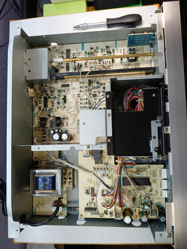

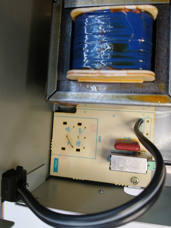

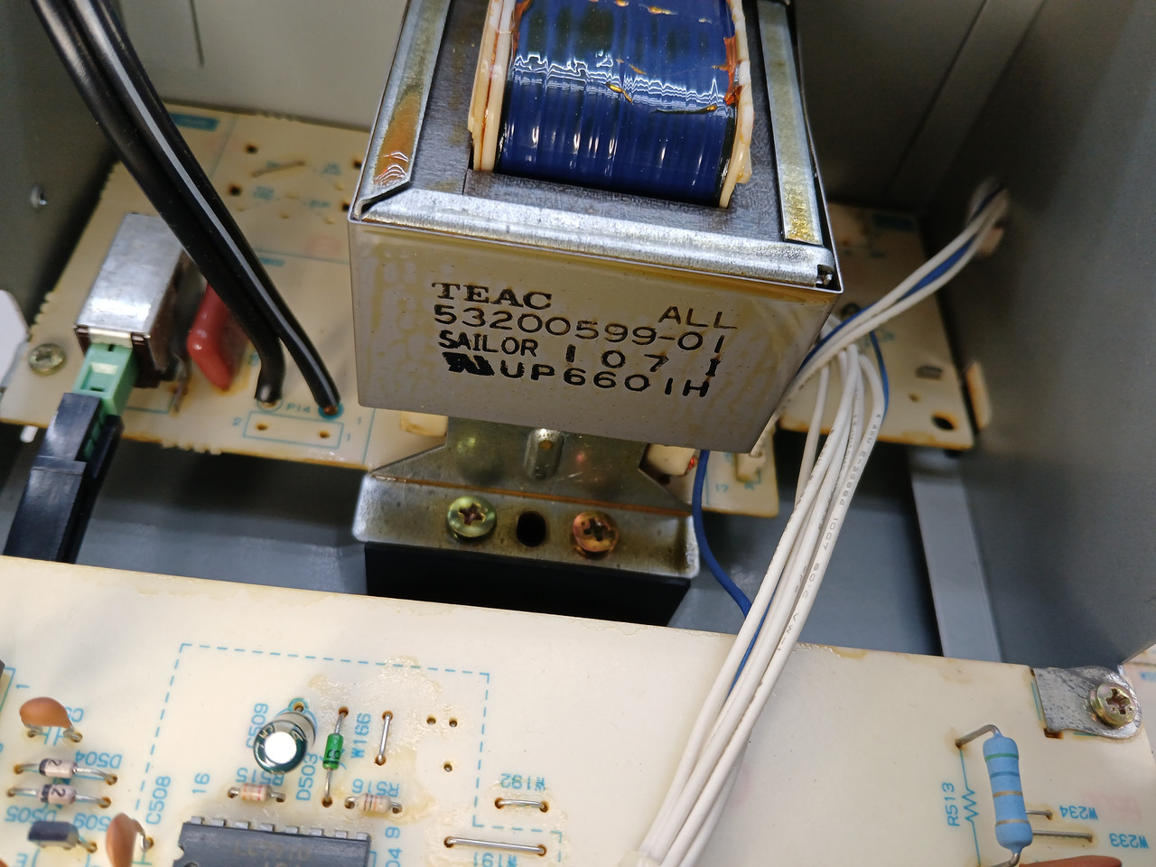

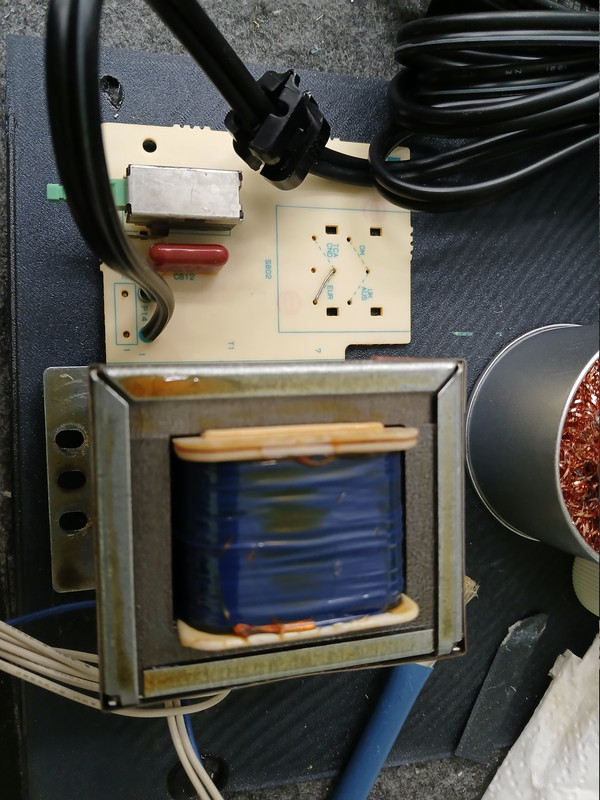

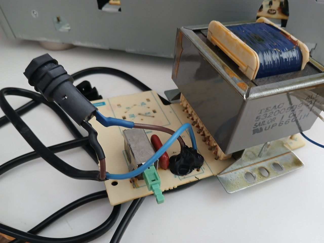

Erstmal von 100V auf 230 umlöten. Da war ich überrascht das da nur ein Jumper umgelötet werden muss. Bei der Gelegenheit die Platine gereinigt. Und dann noch einen Sicherungshalter in die Rückwand gebohrt und ein Euro-Kabel dran.

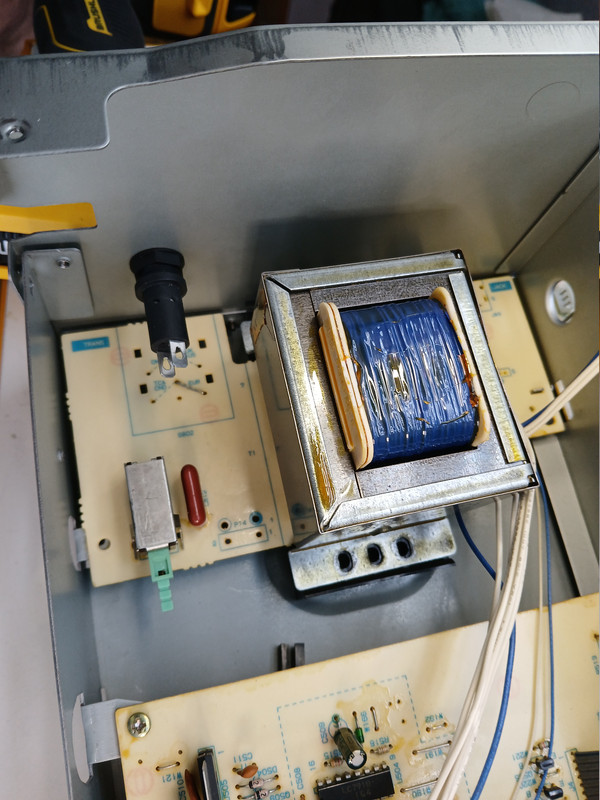

Jaaa okay ich hab vergessen Schrumpfschlaich über die Anschlüsse vom Sicherungshalter zu machen. Ich mach noch etwas Isoliersilikon drüber. Ich schwör.

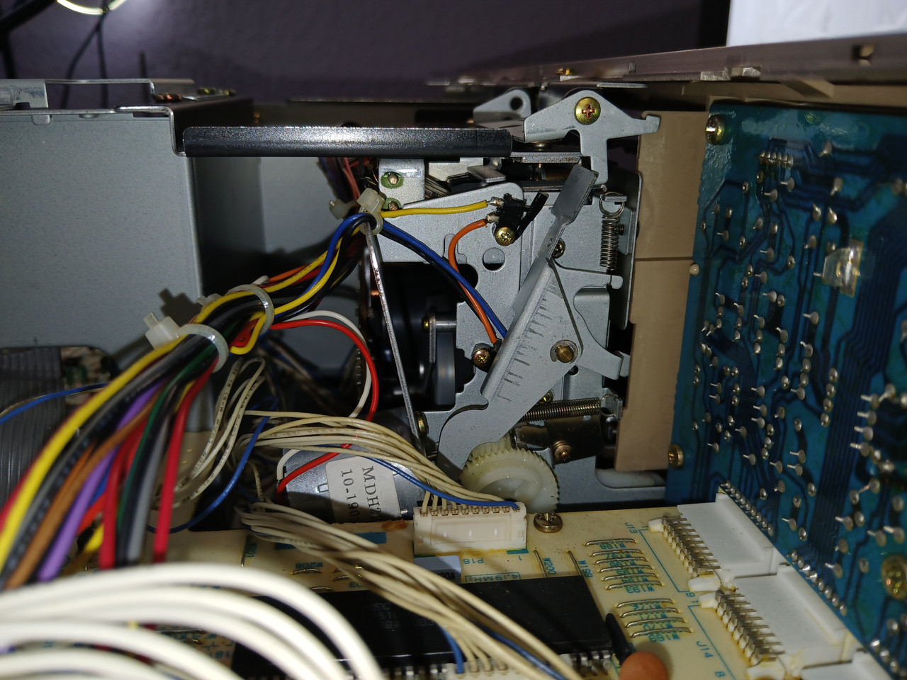

So, ja also jedenfalls scheint der Ofen erstmal grundsätzlich zu funktionieren.
Aber direkt nach dem einschalten dreht der rechte Nocken da die ganze Zeit schnell und auch recht laut. Der hört erst auf wenn ich die Klappe öffne. Wenn ich auf Play drücke dann läuft der ebenso schnell.
Aber alles ohne Kasette ausprobiert.
Weiss jemand ob das normal ist?
Ich hatte früher ein V5000 aber so detailliert krieg ich das nimmer ausm Hirn ob das da auch so war.
Video davon, der Ton ist natürlich übertrieben laut vom Handy:
https://youtu.be/RWcsyEwgCaQ?si=ZfHNv6XAGBPkL7yQ
Oder ist das dieses Problem mit dem zu schnellen abspielen wo irgendwas mit drei Kondensatoren an einem Motor... irgendwas hab ich da gelesen.

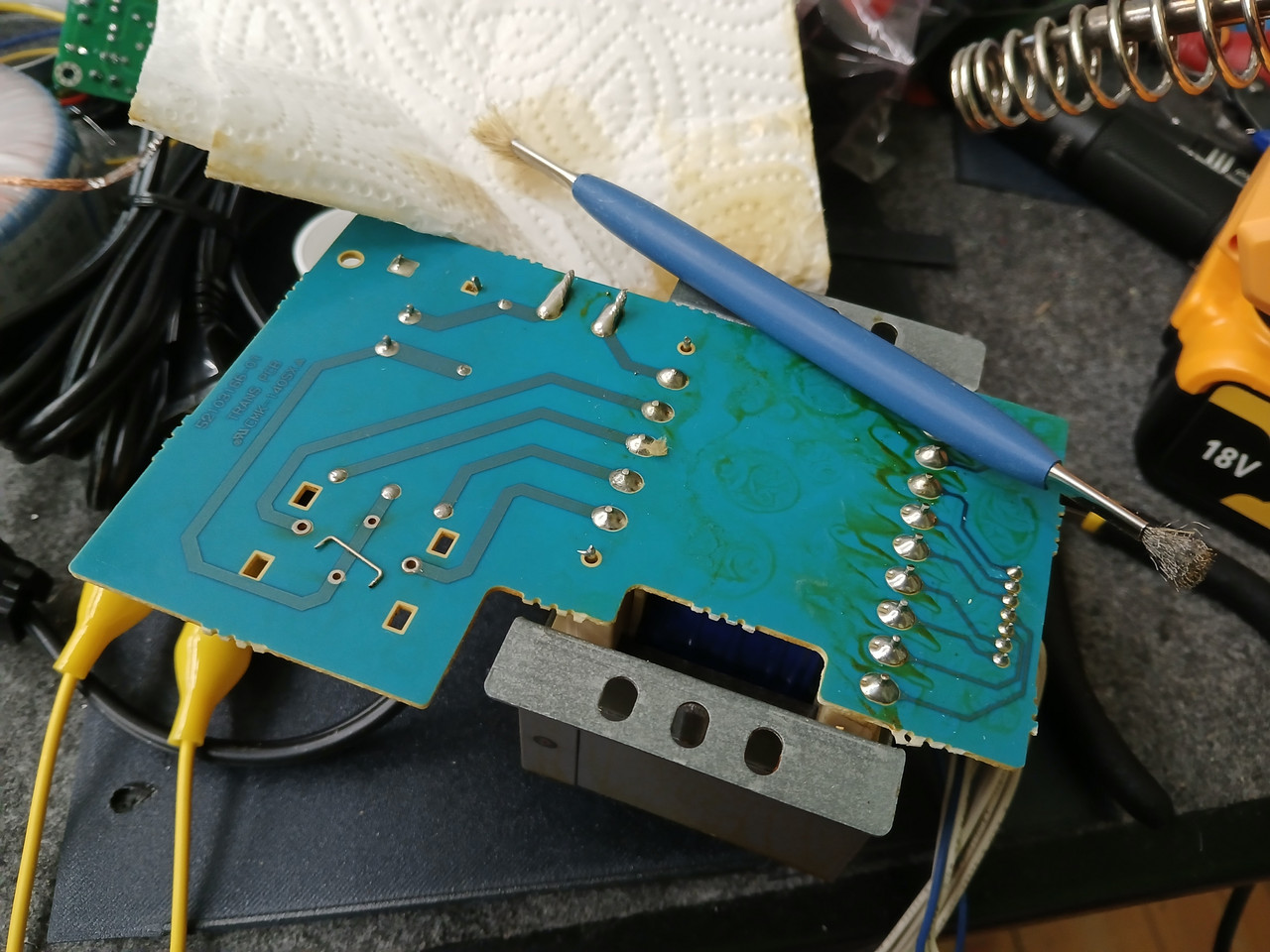

(22.06.2020, 21:43)spitzenwitz schrieb:
(22.06.2020, 19:50)dettel schrieb: Aber für alle Fälle, welche Kondensatoren müssen denn getauscht werden?
Es sind drei 10µF/25V Elkos auf der Sankyo Motorsteuerungsplatine. Du musst die Platine komplett abbauen und die Motorspulen freilegen um daran zu kommen. Diese drei Elkos gehören gegen spannungsfestere 105° Typen getauscht, dann ist der Spuk vorüber.
In einigen Fällen muss die Platine gereinigt werden, da die alten Elkos schon eine Sauerei veranstaltet haben.
Die Laufwerke in der Folgeserie sind übrigens noch deutlich billiger produziert. Hier wurde nochmal richtig an Material gespart, was sich in der Laufruhe niederschlägt.

Atspitzenwitz ist das auch das Laufwerk wie bei meinem V7000?
Könntest du das näher erklären mit den Kondensatoren bzw. die Problem mit dem zu schnellen abspielen das ich da hab?

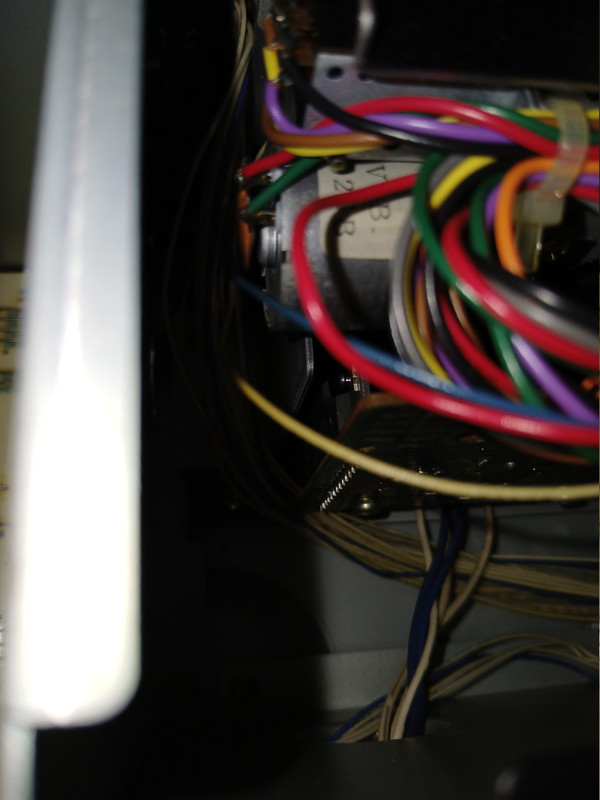

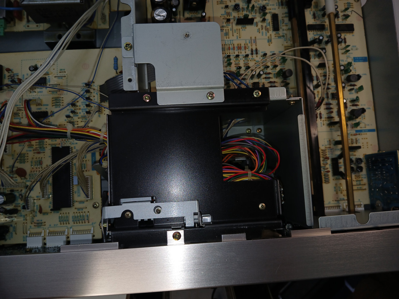

Fotos vom Laufwerk:

So. Schrumpfschlauch am Sicherungshalter und Silikon zum sichern auf der Platine.

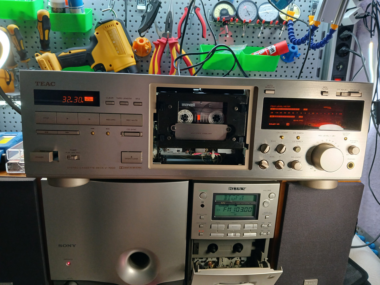

So jetzt konnte ich mal ein bisschen was machen.
Erstmal alles mit IPA gereinigt und dann entmagnetisiert. Als Tonquelle hab ich ne alte Sony PMC-D407L benutzt die seit 20 Jahren rumstand. Dafür musste ich erst die alte Sony PMC-D407L reinigen, mit IPA, usw. Und dann musste ich die Ferbedienung der alten Sony PMC-D407L instandsetzen weil da Batterien drin ausgelaufen sind. Das hätte ich mir allerdings sparen können weil es garnicht die Fernbedienug von der alten Sony PMC-D407L war. Aber ummerhin wird die jetzt für irgendwas wieder funktionieren...
  Dash1
Jedenfalls hab ich die richtige Fernbedienug gefunden. Und auch saubergemacht und die Batteriekontakte vorsichtshalber gereinigt mit Bürste und WD40.
Läuft:
https://youtu.be/_wsF2-YPTlc?si=lgjxztEYvfWCyXmG
Einige male Kassette umspulen und denn mal vollspielen vom Radio. CD geht schon seit damals leider nimmer bei der.

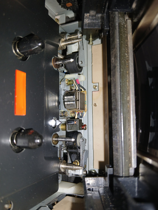

Danach nochmal gereinigt mit IPA. Alter war da schon wieder ein Abrieb drin... nach einmal 60 min aufnehmen mit ner Maxell UR. Irre. Hab mit eben dieser Sony damals immer TDK Chromdioxid (weiss nimmer welche) benutzt und never ever son Abrieb gehabt:
[Bild: 20260208-191427.jpg]
Dann hab ich das TEAC auch einige male ne Kassette umspulen lassen. Tadaa. Dann war irgendwann auch das Phänomen weg das es nach dem einschalten direkt auf ein schnelles abspirlen geht (für spulen ists glaub ich zu langsam). Jetzt machts so wie ich es auch für richtig halte. Also garnix machen nachm einschalten ausser eingeschaltet zu sein.
Kalibrierung von Bias und Level funktioniert mit Kassette auch. Das ist bei der Maxell UR aber weird, Level fast auf Max und Bias voll im Minus. Kassette wird aber korrekt schon als "Normal" erkannt.
Aber funktioniert jedenfalls soweit.
[Bild: 20260208-192425.jpg]
Jetzt nimmts auch mal ne volle Maxell UR auf und dann guck ich mal ob da auch son Abrieb ist.
https://youtu.be/lfJvP7GGSPg?si=1-i2iPWi1s_B6lr4
Ich wart noch auf eine zweite Sonde für mein Oszi und dann kann ich mal Stereo prüfen wie der Kopf sitzt und ggf. etwas justieren. Dafür brauch ich aber noch ne Kalibrierkassette.
