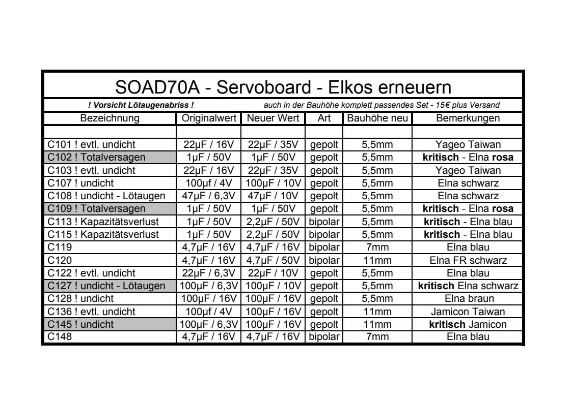

![[Bild: Elkos-SOAD70A-Servoboard.jpg]](https://i.postimg.cc/Yqn0wDCD/Elkos-SOAD70A-Servoboard.jpg)
Elkosätze gibt es bei mir.
Alle 16 komplett 15 Euro + Versand.
Nur die vier sehr kritischen 4 Euro + Versand.
Keinerlei liegende Montage erforderlich. Alles passt.
Keine "Raketenwissenschaft" für elitäre Allwissenden...

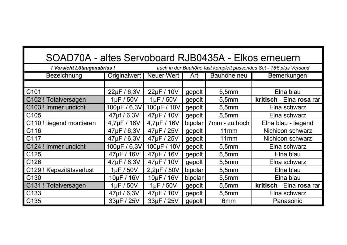

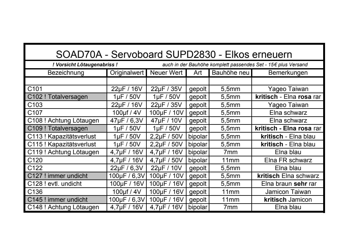

Es gibt übrigens zwei Versionen des SOAD70A.
Die neuere hat das SUPD2830 Servo-Board.
Das ältere (Beispiele Technics SL-PS700 und SL-PS900 etc.) hat das RJB0435A Servo Board.
Auch beide Schubladenkonstruktionen sind völlig unterschiedlich.
Kurt
