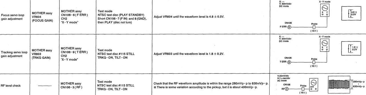

https://manuals.lddb.com/LD_Players/Pion...l_Scan.pdf
Seite 40
Tilt offset adjustment, tangential direction angle adjustment und Spindle motor centering adjustment habe ich durchgeführt. War auch teilweise verstellt.
Ab Punkt 4 komme ich nicht weiter, weil man eine Test LD benötigt.
Wenn ich punkt 4 und 5 mit einer cd prüfe, sind die Spannungen niedriger und die regler sind am max. anschlag.

Konnte nun endlich den Fehler finden. Die Schublade musste anders wieder eingebaut werden. Wink3
Nun konnte ich den Focus Gain Adjustment vornehmen.  Leider erreiche ich da nur ca. 2V bei bis auf anschlag gedrehten Poti.
Tracking Gain Adjustment konnte ich auf die geforderten Werte einstellen.
Bei dem RF Level erreiche ich nur ca. 220mV.
Das Bild sieht soweit i.o aus (etwas besser wie VHS). Der Ton ist einwandfrei.
Es scheint wohl so, das der Laser schon stark verbraucht ist. Liege ich da mit meiner Einschätzung richtig oder könnte das auch auf ein anderen Fehler hindeuten?
