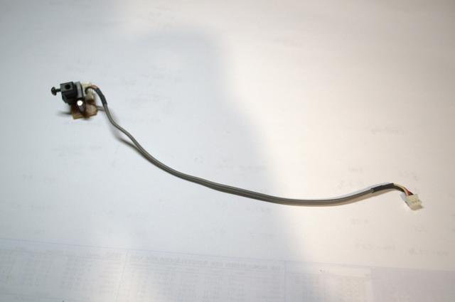

ich habe diese Woche ziemlich erfolglos versucht eine digitale Kopie einer Audio CD auf meinen DAT Recorder (DTC-55ES) zu erstellen.
Ich habe das Toslink Kabel einfach nicht in die Buchse des optischen Ausgangs gesteckt bekommen.
Erst als ich den Optischen Ausgang des X559 vollständig (mit Kabel und Platine) gegen einen, den ich aus meinem anderen CD Player CDP-X339ES ausgebaut hatte, getauscht hatte konnte ich das Toslink Kabel einstecken und die Aufnahme machen.
[Bild: Light-Transmiting-Recieving-Unit-01.jpg]
Jetzt möchte ich den anderen CD-Player natürlich wieder komplettieren.

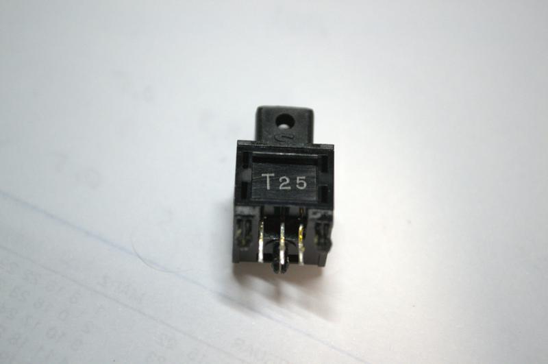

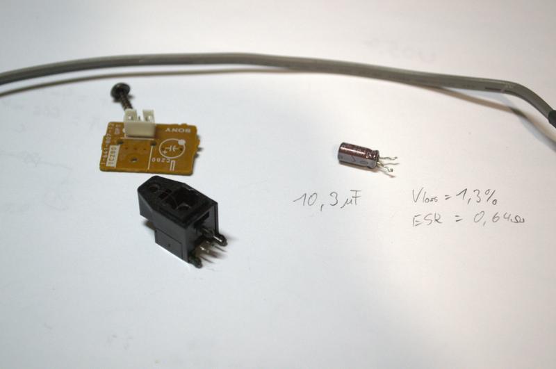

Dazu benötige ich wohl ein Bauteil von Sharp mit der Bezeichnung GP1F32T, welches als „Light Transmitting/Receiving Unit“ bezeichnet wird.
[Bild: Light-Transmiting-Recieving-Unit-03.jpg]
Um dieses Bauteil geht es:

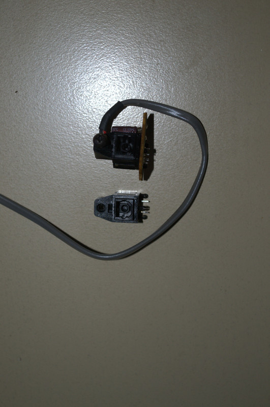

[Bild: Light-Transmiting-Recieving-Unit-04.jpg]

Hast du das ausgebaute Bauteil denn einmal analysiert, waum du da den Stecker nicht rein bekommst?
Das kann eigentlich nur sein, wenn in der Buchse ein Fremdkörper drin steckt oder die Buche beschädigt ist.
Beides kann man einfach i.O. bringen.
(14.03.2026, 16:45)Passat schrieb: Hast du das ausgebaute Bauteil denn einmal analysiert, waum du da den Stecker nicht rein bekommst?
Ja, das sieht so aus als ob da "irgendwas" drinsteckt, mann kann nicht so tief hineinschauen wie auf einem vergleichbaren Bauteil.
Ich habe mal versucht das aufs Bild zu bekommen.
[Bild: Light-Transmiting-Recieving-Unit-05.jpg]
Habe aber keine Idee wie man den Fremdkörper raus bekommen sollte.
It's a Long Way to the Top (If You Wanna Rock 'n' Roll)
Roman
Innen am Rand ein kleines Loch rein bohren, aber nur 1-2 mm tief!
Dann eine kleine spitze Holz- oder Blechschraube in das Loch drehen und daran den Gegenstand herausziehen.
(14.03.2026, 17:31)Passat schrieb: Innen am Rand ein kleines Loch rein bohren, aber nur 1-2 mm tief!
Ich bin mit der Vorgehensweise durchaus vertraut, so ähnlich habe ich vor ca. 40 Jahren abgerissene Stehbolzen für Auspuffkrümmer repariert.
Also ein Loch rein bohren und mit einem Linksdrall den abgerissenen Stehbolzen rausgedreht.
Wenn man den Arbeitsaufwand in Relation zu den Kosten für einen neuen Zylinderkopf beim Auto oder Motorrad setzt, war das eine adäquate Reparatur.
Aber in diesem Falle? Das Bauteil wird schätzungsweise so 1$ bis 2$ kosten?
Ich werde es dennoch mal versuchen, wenn das Wetter wieder besser geworden ist und ich draußen an der Standbohrmaschine ohne zu frieren arbeiten kann.
Ich hoffe nur, das abgebrochene Stück was da drin steckt nicht aus Glas ist....
