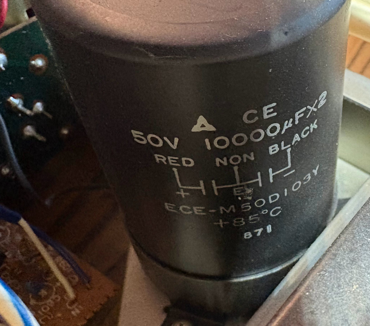

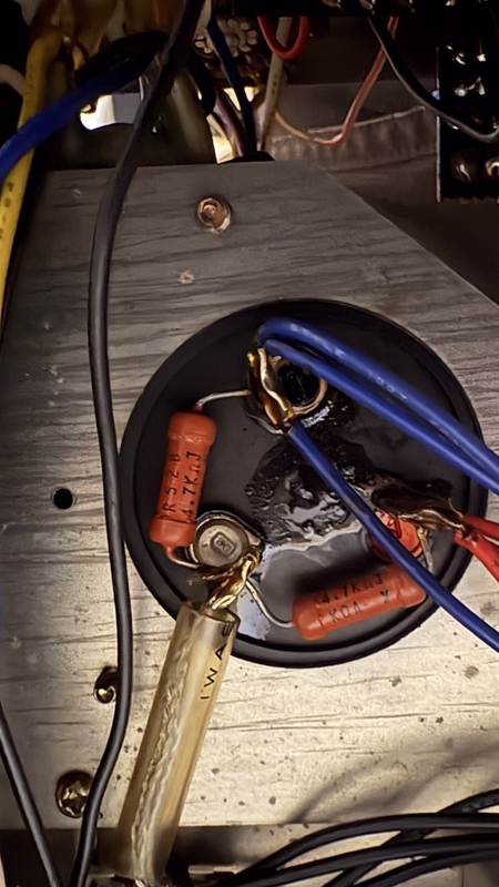

bei meinem Nikko Verstärker (TRM-750) ist der Elko defekt.
Wenn ich das richtig sehe, müsste es ein Doppel-Elko sein.
Jetzt meine Fragen:
1.       Ist es ein Doppel-Elko?
2.       Da ich kaum Doppel-Elkos gefunden habe, ist es sinnvoll diesen durch 2 Einzelne zu ersetzen oder wieder einen Doppel-Elko verbauen?
3.       Und welche Elkos würdet Ihr für die jeweilige Variante empfehlen?
Vielen Dank im Voraus und euch noch ein schönes Wochenende!
[Bild: IMG-0152.jpg]
[Bild: IMG-0153.avif]
Schöne Grüße aus Westerstede
Ja, das ist ein Doppelelko 2x10000µF 50V. KA ob sowas noch gefertigt wird. Der SP zeigt den auch. Vermutlich mußt auf aktuelle einzelne Elkos umbauen, vielleicht auch das vorhandene Gehäuse ausräumen, um zwei einzelne einzubauen.

Danke für die Antwort.
Platz für 2 einzelne Elkos habe ich. Da muss ich nur etwas basteln.
Hast du eine Empfehlung welche Elkos du nehmen würdest?

Danke für das Angebot, das wäre eine super Lösung.
Der jetzige Elko ist nur 8 cm hoch und der von dir, mit 10 cm, passt leider nicht rein. Ich habe nach oben nur gut 1 cm Platz.
