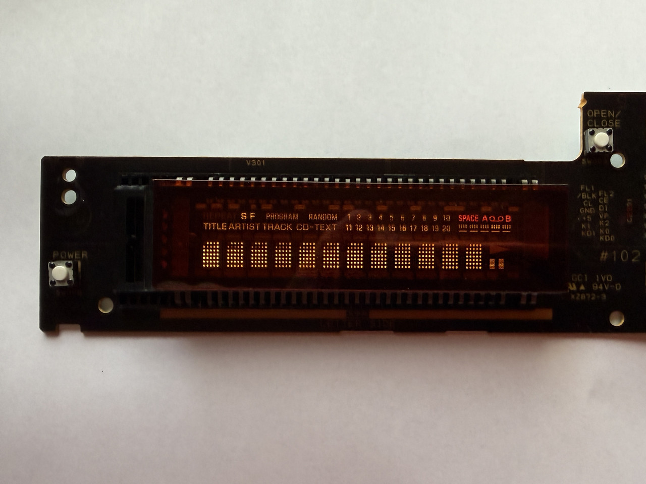

Ich bin neu im Forum und habe ein Problem mit einem sehr dunklen Display eines Yamaha CDX -E200 Display. Die Betriebsspannungensind soweit ok sodass ich davon ausgehe daß das Display selbst „verbraucht „ ist. Habe mal 2 Fotos gemacht wegen dem Display Typ :
![[Bild: IMG-5085.png]](https://i.postimg.cc/GtFjsg3W/IMG-5085.png)
Weiß jemand ob man das Display noch irgendwo neuwertig bekommen kann?
Die Display Bezeichnung ist 14- BT- 56 GN
Vielen Dank für eure Hilfe
Gruß Joe

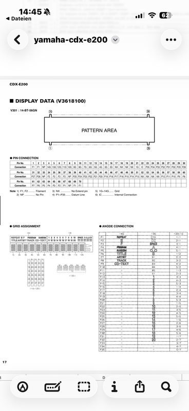

Falls du kein Vergleichsgerät mit gutem Display findest und mit diesem leben muss, kann die "leichte" Erhöhung der Heizspannung (und dadurch dem Strom durch die Heizfäden) eine Verbesserung bringen.
Mess mal die Wechselspannung (!) zw. der Anschlüssen 1 o. 2 und 69 o 70 des Displays.
Sollte um die 3V AC sein...

Die Heizspannung liegt bei 3,7 V AC und ist damit genau nach Schaltbild
Ich habe mittlerweile auch schon über Kleinanzeigen ein defektes Gerät erworben und die Display Platine gewechselt. Leider ist die Neue auch nur ein bisschen heller als die alte
Habe auch die alte Platine mal extern bestritt Indie Heizspannung erhöht
Konnte die einzelnen Segmente separat ansteuern aber evtl. war es doch etwas zu gut gemeint
Seit dem leuchten alle Dots beim einschalten

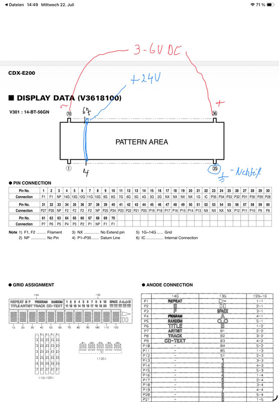

Habe die ext. Beschallung noch mal wiederholt
![[Bild: IMG-0038.jpg]](https://i.postimg.cc/J0FqK66S/IMG-0038.jpg)
Um zB Repeat anzusteuern wird P1 mit 14 G gebrückt und an + 24 V gelegt die Maße dazu auf PIN 35.
Den Heizstrom an PIN 36 und 70 variabel zwischen 3 und 6 Volt und siehe da Repeat leuchtet
Dh die Segmente lassen sich nach Matrix einzeln ansteuern und auch die Helligkeit variieren
Nach zurückbauen der Platine erfolgt dann keine Ansteuerung mehr alle Dots leuchten

(22.07.2026, 14:08)Joesch schrieb: Um zB Repeat anzusteuern wird P1 mit 14 G gebrückt und an + 24 V gelegt die Maße dazu auf PIN 35.
Du hast die Spannung am Display umgedreht. Das mag im ausgebauten Zustand (VFD von Platine getrennt) durchaus gehen, wobei ich mich wundere, da F2 (PIN 35 und weitere) nirgends angeschlossen ist. Im eingebauten Zustand (VFD auf Platine) zerschießt du damit unweigerlich die Gittersteuerung im Prozessor, da die Gitter intern nur zwischen +5V und -Vfd (als Pull-Down) im Interlace umgeschaltet werden.

F2 (Pin35) lag an Masse
Möglicherweise wurde wirklich die Gittersteuerung im Prozessor zerschossen
