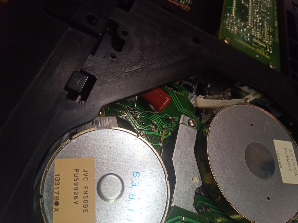

in der Zwischenzeit habe ich den SVHS dann auch "repariert" er läuft seit paar Tagen wieder auch Rückwerts.
Der Reel Motor JVC FN50FB verursacht vermutlich durch zwischenzeitlichen Verschleiss gewisse Störungen an beiden Endanschlag-Sensoren.
Das Elektronik (Sensoren) meinen also das Band wäre zu Ende und schalten den Rücklauf aus.
Um die Störungen zu "mindern" habe ich einen 0,15µF / 250 VAC Entstör-Kondensator Y1 150nF Polypropylen in die Leitungen verlötet.
so jetzt spult er komplett zurück und schaltet am Bandende aus.
Ich hatte auch 100nf getestet (da vorrätig gewesen) aber der reichte nicht aus.
2x 100nf getestet , die waren zu viel = am Band Ende erfolgte keine Abschaltung mehr = Motorüberlastung.
Fazit: vermutlich ist der Motor verschlissen , dadurch entstehen die Störungen am besten wäre ein Tausch des Motors.
