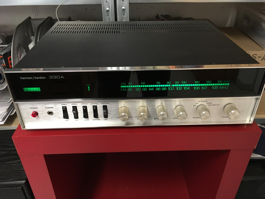

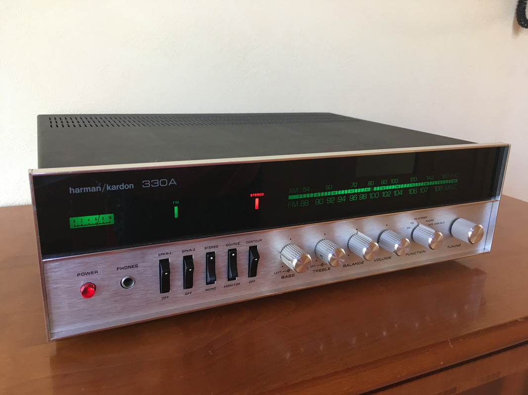

ich habe am letzten Wochenende meinen betagten Harman Karton 330A aus dem Regal geholt und erstmalig richtig gereinigt, überprüft und in Betrieb genommen:
[Bild: Harman-Kardon-HK330-A-fertig-01.jpg]
Vor ca. 2 Jahren habe ich ihn von einem älteren Herrn für 30 Euro vor dem Wertstoffhof gerettet und zunächst ins Regal geschoben. Damals war er ziemlich abgegriffen aber zumindest das Radio lief mit angeschlossenem Kopfhörer noch. Also erst mal aufmachen und kräftig ausblasen:

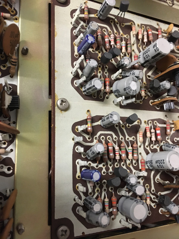

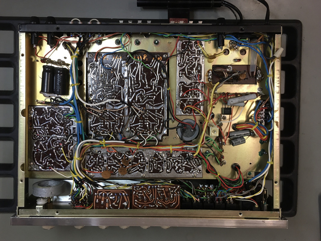

Ein Blick von unten ob es kalte Lötstellen gibt:
[Bild: Harman-Kardon-HK330-A-unten-01.jpg]
Und da soweit alles unauffällig war habe ich ihn am TT in Betrieb genommen. Alles bestens, ich war sehr angetan: Schalter und Potis funktionieren ohne knacken oder knarzen, Radio empfängt, Glühlampen brennen und der Verstärker funktioniert beim MONITOR-Eingang auf beiden Kanälen:

Fix noch bei der Endstufe den Ruhestrom und die Netzteilspannungen kontrolliert und nun bin ich sehr zufrieden  LOL . Mehr will ich an dem Gerät gar nicht machen solange er noch läuft und für meine Ohren noch sehr schön warm klingt.

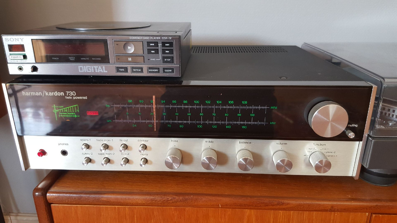

[Bild: HK730.jpg]
Mein Harman Kardon 730, spielt mit Schwung und Kraft, ein Schatz :-)
Grüsse aus Schweden // Ingemar

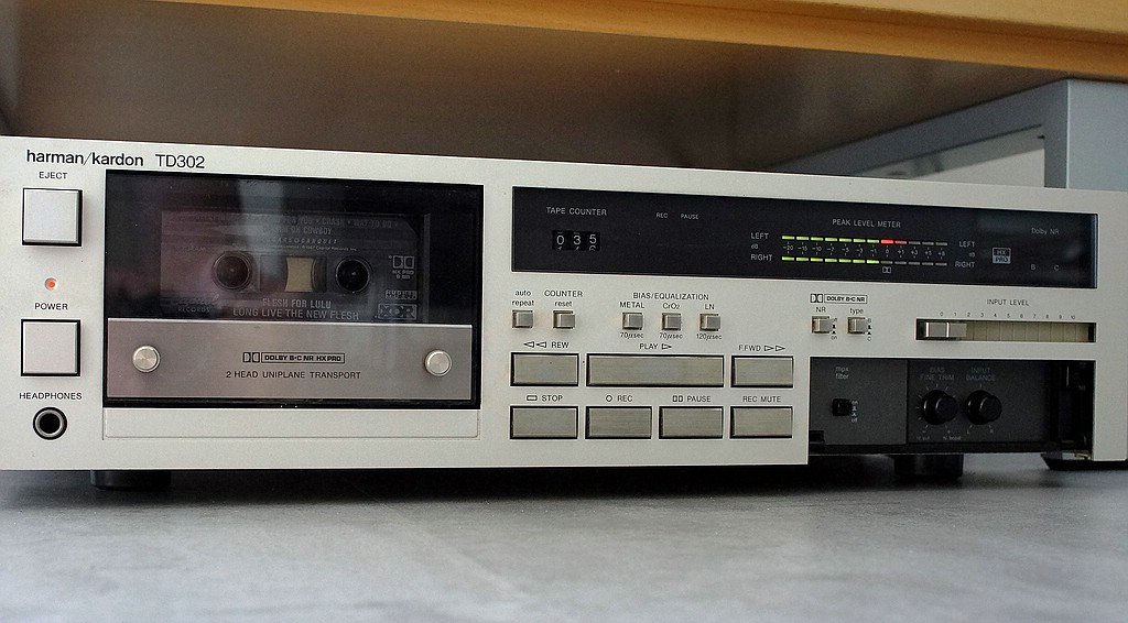

da hier im Fred noch nie zu sehen
[Bild: 1024-DSC02714.jpg]

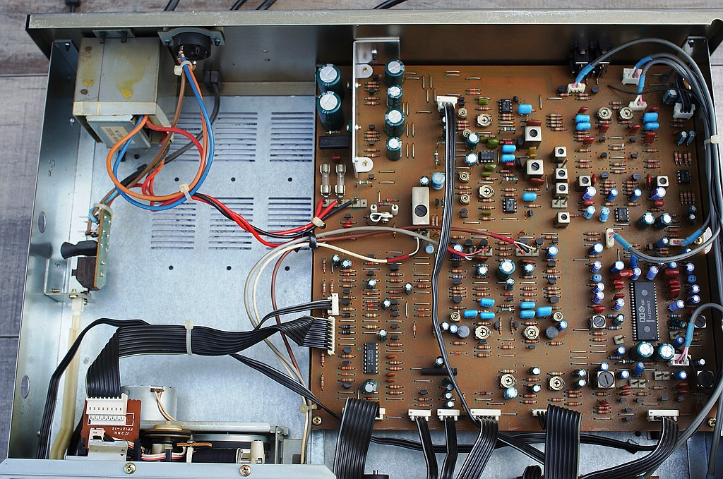

HK TD 302 Tapedeck, dem 292 von pewe oben sehr ähnlich, aber mit HX Pro.

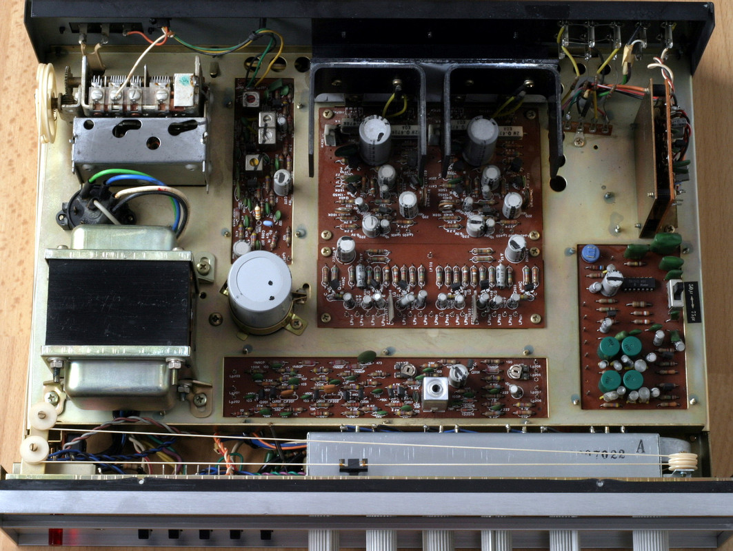

Mal reinsehen?
[Bild: 1024-DSC02713.jpg]
Netztrafo oben links auf 240V umstellbar (und natürlich als erstes umgestellt)
auf der Platine sitzt dann die beworbene  Ultra Wideband Linear Phase  Technik. Denker

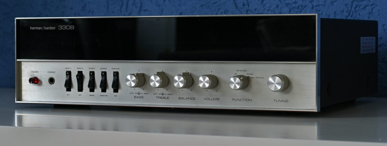

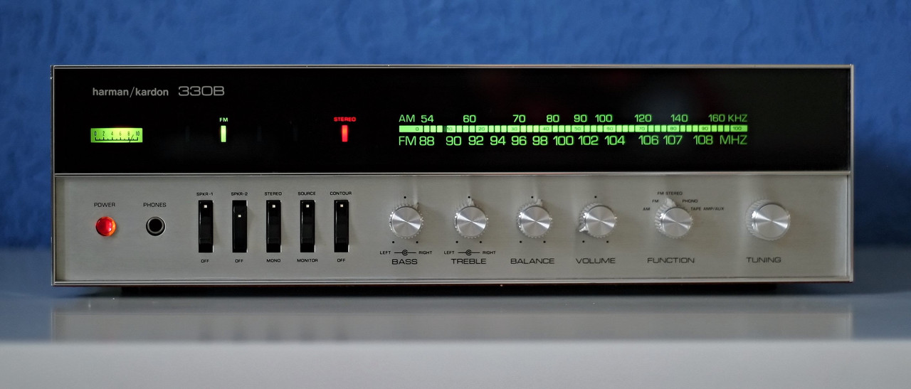

Oller, schwerer Receiver. Dafür fein. HK 330B
[Bild: IMG-9372b.jpg]
[Bild: IMG-9381a.jpg]
[Bild: IMG-9382b.jpg]
[Bild: IMG-7516a.jpg]

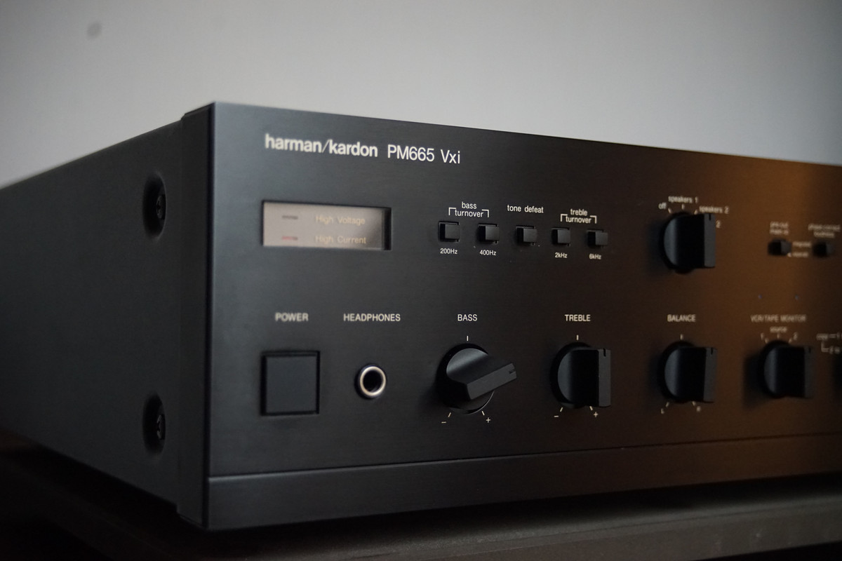

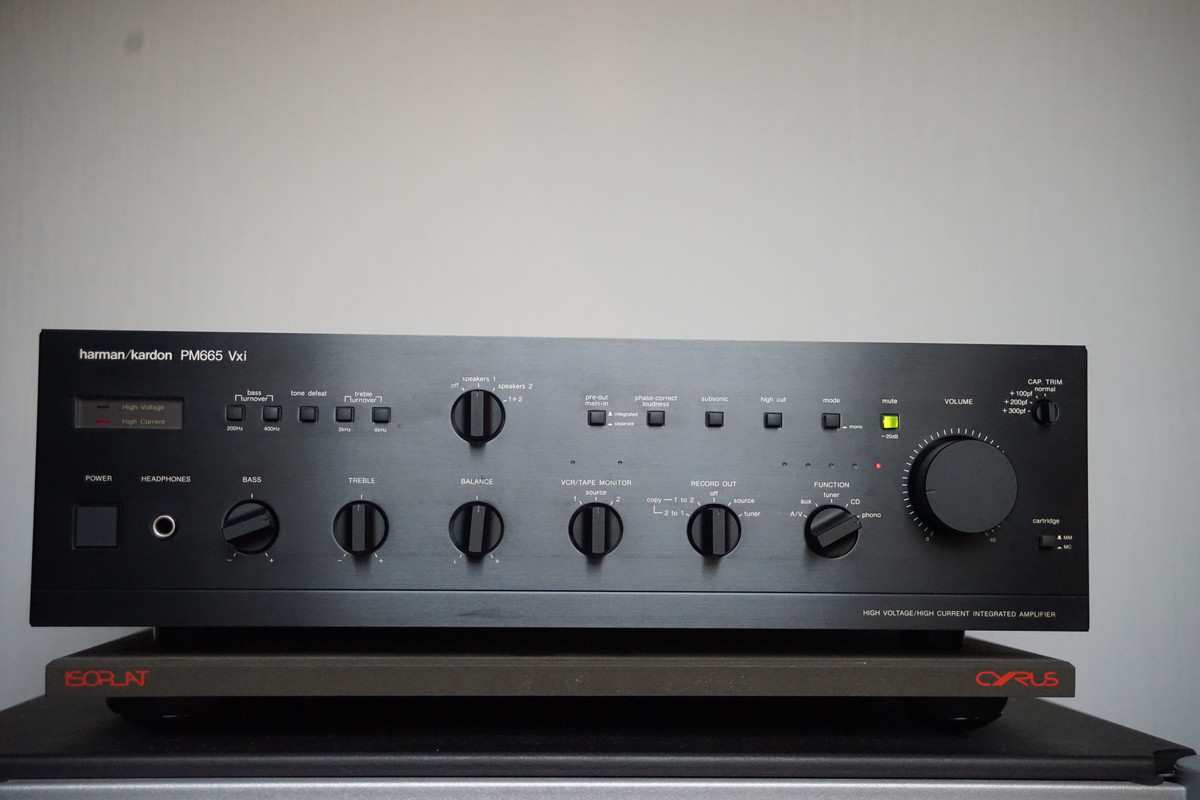

Tach,
muss ja mal weitergehen mit den wirklich schönen H/K Oldtimern  LOL.

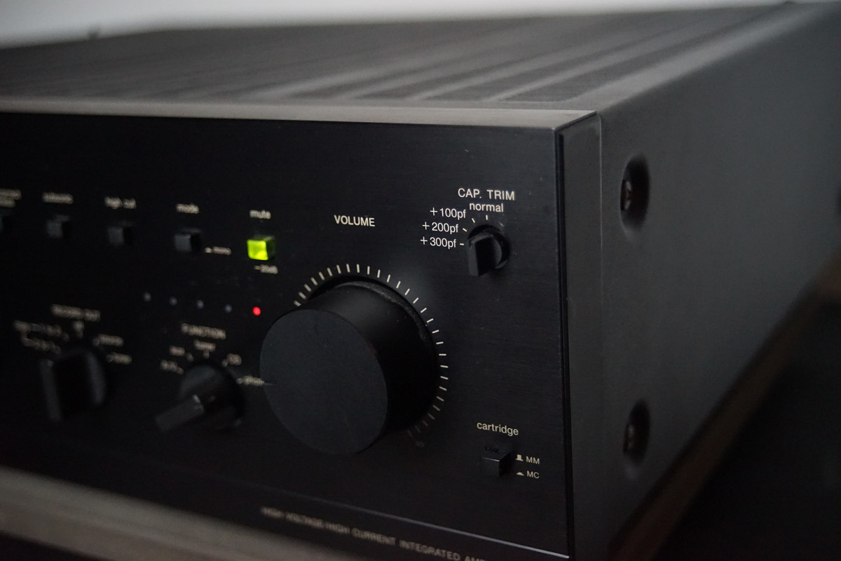

Darum hier mal mein H/K PM 665VXi :
[Bild: DSC07282.jpg]
[Bild: DSC07290.jpg]
[Bild: DSC07291.jpg]
