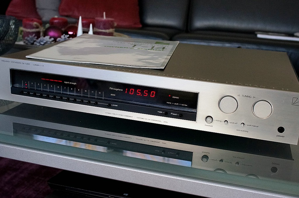

weil alle T-14 Pics weg sind, eins von heute, Tune rist nocht da und läuft prima.
[Bild: 1k-DSC03134.jpg]
  • winix, MiDeg
