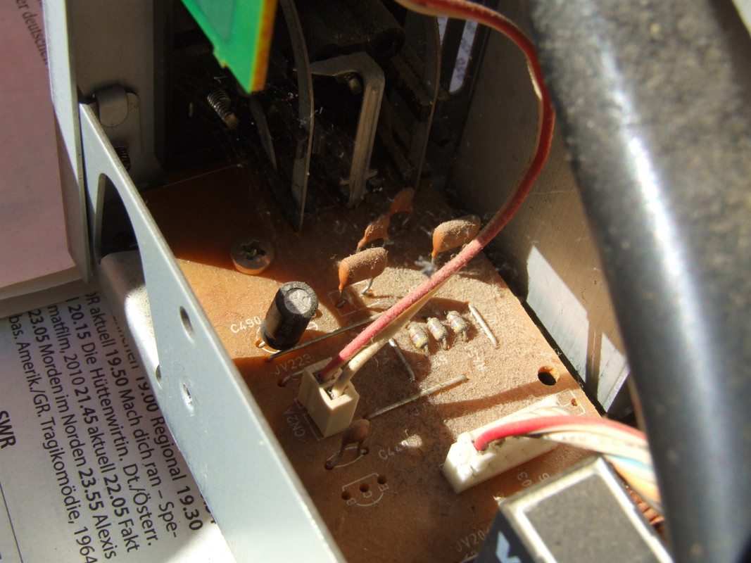

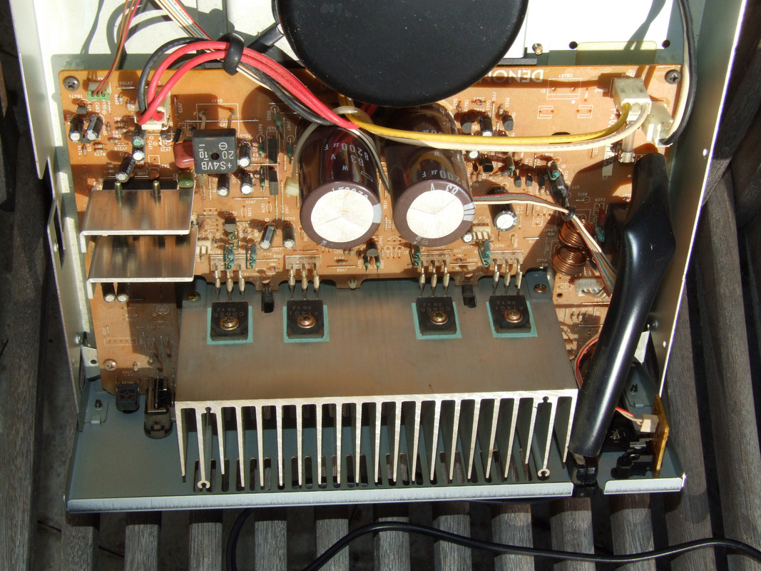

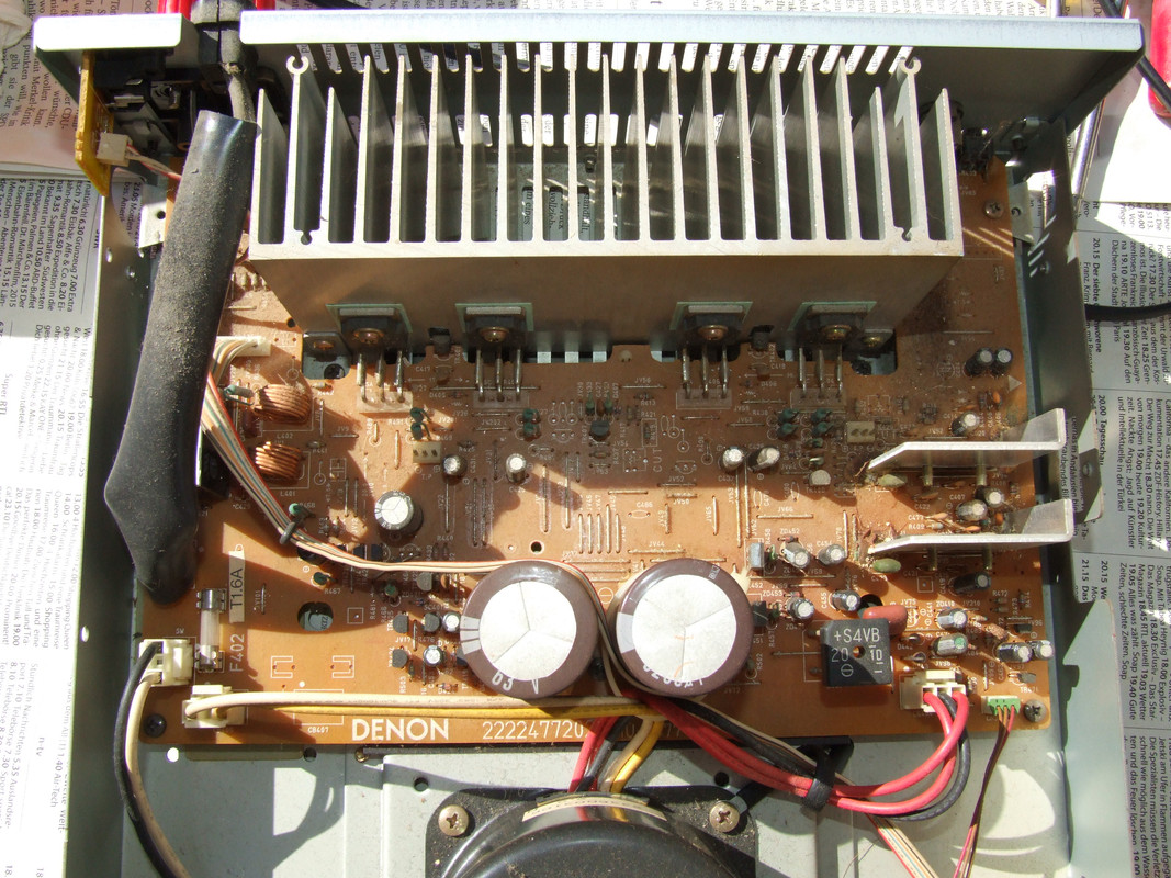

Ist das Ding so breffable oder sind da empfindliche Komponenten drin, die entfernt werden sollten?
Was meint ihr?
Möchte die Sonne am Wochenende zum Trocknen noch mitnehmen.
Denon UTP 250
[Bild: denon-03.jpg]
[Bild: denon-04.jpg]
[Bild: denon-02.jpg]
[Bild: denon01.jpg]
Daniel Thumbsup
Zwar keine Antwort direkt auf die Frage, aber solche Staubansammlungen habe ich immer mit Freude meinen Staubsauger plus Pinsel fressen lassen. Oder hat das Gerät auch andere Verschmutzungen?

Kann ohne Probs mit Bref behandelt werden.
  • zoolander
(09.09.2023, 16:58)Lass_mal_hören schrieb: Zwar keine Antwort direkt auf die Frage, aber solche Staubansammlungen habe ich immer mit Freude meinen Staubsauger plus Pinsel fressen lassen. Oder hat das Gerät auch andere Verschmutzungen?
Bei einigen Fotos war ich zuvor schon mit dem Staubsauger dran. Da geht mit Pinsel gar nichts. Der Staub den du hier noch siehst ist schön klebrig in Nikotin verewigt.
(09.09.2023, 19:03)sankenpi schrieb: Kann ohne Probs mit Bref behandelt werden.
Alles klar. Mittlerweile finde ich den Brefgeruch nach der Reinigung ähnlich eklig wie den Raucherduft.
Dauert immer ne Ewígkeit, bis auch der endlich verfliegt.

Du kannst auch jeden anderen Sprühreiniger fürs Bad nehmen. Möglichst ohne Säure. Einschäumen, einwirken lassen, abspülen. Natürlich ohne Stromanschluß. Dann gut abhängen auf der Wäscheleine...
  • zoolander, kandetvara
(09.09.2023, 21:09)sankenpi schrieb: Du kannst auch jeden anderen Sprühreiniger fürs Bad nehmen. Möglichst ohne Säure. Einschäumen, einwirken lassen, abspülen. Natürlich ohne Stromanschluß. Dann gut abhängen auf der Wäscheleine...
Leider riechen die ja alle nicht so, wie man sich frischen Zitronen oder LImettenduft vorstellt.
Hab bisher nur ein Hardcore-Nikotion-Tapedeck gebrefft und deshalb war ich mir mit dem Verstärker hier nicht so ganz sicher.
Der Gestank hält sich zwar im Vergleich zum Deck in Grenzen, aber irgendwie will man es ja nicht nur sauber, sondern auch rein. Floet

Nimm parfümfreie Waschmittellauge, wirkt besser als Brief und stinkt nicht.
  • zoolander
Der Reinigungsduft verfliegt nach ein paar Tagen. Bei den ganz billigen riecht es allerdings scharf nach Chemie. Muß man sich auch nicht geben.
