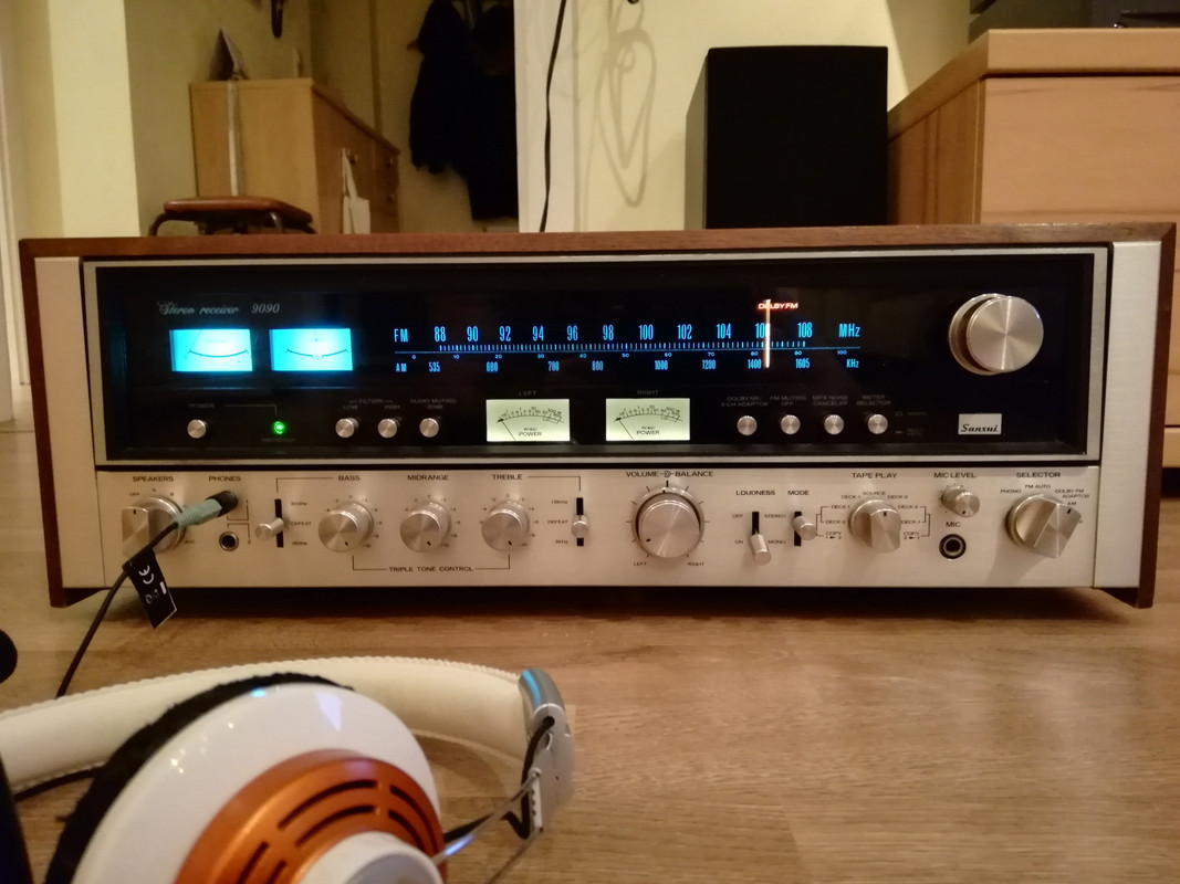

(08.05.2014, 18:39)sensor schrieb: so habe ich das Problem mit der Lebensdauer gelöst
kann man ohne großen Aufwand rückgängig machen
![[Bild: sansuilicht1bnegp.jpg]](http://abload.de/img/sansuilicht1bnegp.jpg)
![[Bild: sansuilicht2dscgo.jpg]](http://abload.de/img/sansuilicht2dscgo.jpg)
Hallo Leute bin neu auf der Plattform und habe schon die erste Frage...
Möchte ebenfalls meinen Sansui 9090 auf LED umrüsten und nun stellt sich die Frage woher hast du die 7V bzw. 12V Gleichspannung abgezweigt oder hast du das mit einem extra Netzteil in Gang gebracht? Finde im Gerät nach Messungen nur 6V bzw. 2V Gleichspannung.
Freue mich über jede Hilfe und Tips die ich bekommen kann.
Lg Josef
Wo gelötet wird steigt auch mal Rauch auf.  Seht euch auch mal in meiner Bastelecke um. LG Josef
http://www.adl509.at/
1 Mitglied sagt Danke an Bastler für diesen Beitrag:1 Mitglied sagt Danke an Bastler für diesen Beitrag
• HiFi1991
gibt´s da auch n Bild wie die Beleuchtung dann mit LED aussieht Ulf?
• UriahHeep, HiFi1991
