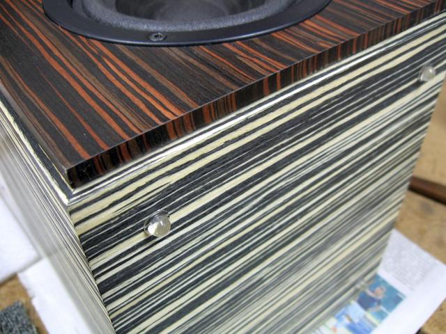

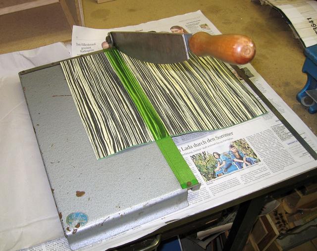

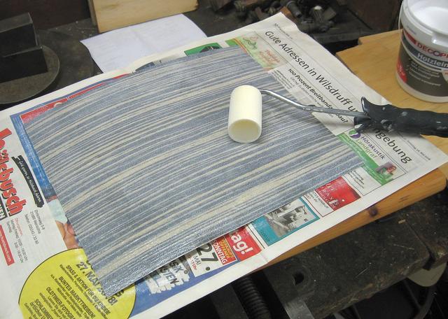

hallo br-liebhaber,
an dieser stelle möchte ich euch mein erstes restaurationsprojekt vorstellen. ziel war es, die originalen br-gehäuse etwas zu modifizieren (kanteninnenverleimung, hartholzdübel für tmt befestigung einkleben, schaumstoffdämmung, anschlußterminals) und mittels echtholzfurnier ein ansprechendes, zum rest des gästezimmers passendes aussehen zu erreichen. weiterhin wurden aus etlichen weichen die bauteile mit der geringsten toleranz selektiert und dementsprechend die weichen neu bestückt.

mit hilfe einer fotoschere ließ sich das zebrano-furnier sehr gut schneiden
[Bild: Projekt-1-5.jpg]
leimauftrag mittels schaumstoffroller auf gehäuse und furnier
[Bild: Projekt-1-6.jpg]
[Bild: Projekt-1-7.jpg]

vor der behandlung mit baufix-hartöl
[Bild: Projekt-1-14.jpg]
während der ölung...
[Bild: Projekt-1-15.jpg]
[Bild: Projekt-1-16.jpg]
[Bild: Projekt-1-17.jpg]
neue dämmung, 2 cm noppenschaum
[Bild: Projekt-1-18.jpg]
selbstklebende gummifüße zum entkoppeln und möbelschonen
[Bild: Projekt-1-19.jpg]
fertig...
[Bild: Projekt-1-20.jpg]
[Bild: Projekt-1-21.jpg]
[Bild: Projekt-1-22.jpg]
neuer standort. jetzt müssen nur noch die lautsprecheranschlüsse des buntfernsehers nach außen geführt werden...
[Bild: Projekt-1-23.jpg]
