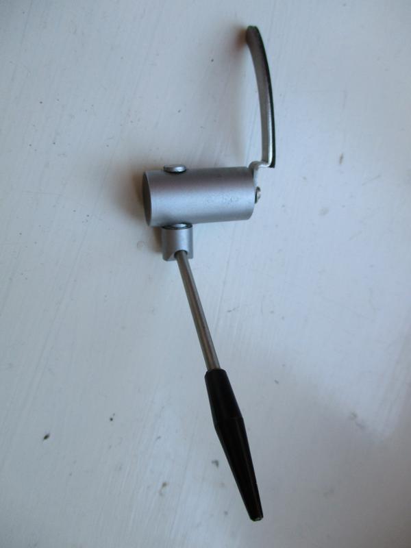

Tonarmlift mit Silikon befüllen ?
wie repariere ich einen Tonarmlift der langsam von allein absinkt ? Kann ich ihn mit Silikon auffüllen ?

[Bild: IMG_0324.jpg]
Also ich kenne Silikon als dauerelastisches Dichtungsmittel für Fugen im Bad usw. Ich glaub nicht das man das da "einfüllen"sollte.
Kann man das Teil nicht zerlegen, um erst mal zu schauen wie das überhaupt "funktioniert"?

Danke für die vielen Beiträge. Welches Silikon und wo ich es herbekomme weiss ich jetzt. Aber wie zerlege ich diesen Lift ?

(30.09.2018, 21:30)Chevelle schrieb: ... Aber wie zerlege ich diesen Lift ? ...
Mal im Netz gucken, oder hier mal ne Anfrage, unter Basteleien oder Reparaturen starten.
Was ist das für einer, Marke, Modell?
wenn dann nur von der Unterseite her. Ist da vielleicht ein "Ansatzpunkt" irgendwie den Deckel rauszuhebeln oder gar zu schrauben?

Ich hab sowas noch nie zerlegt. Könnte mir aber vorstellen, das es einen Vesuch wert wäre, ob man den Stahlstab (Hebel) aus der Achse (Welle) herausschrauben kann, dann diese kleine durchbohrte Kappe abnimmt und so die Welle in die andere Richtung herausziehen kann. dann müsste der "kolben" oder whatever it is mit dem Hebearm vielleicht nach oben herausnehmbar sein.
Der unbekannte Lift sieht ja dem hier recht ähnlich. Vielleicht hilft es beim zerlegen.

So, der Lift funktioniert wieder. Die Welle mit dem Hebel zum Hochstellen ließ sich herausziehen. Dann unten den Deckel rausprokeln. Nun konnte ich den Kolben neu mit 300.000er Silikon einschmieren. Nach dem Zusammendbau wieder einwandfreie Funktion.
