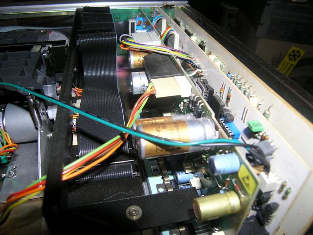

Jetzt mal zum technischen.
Bei beiden Geräten war der Schubladenantrieb kaputt...bei beiden fehlte der Motor, und das scheint ne Krankheit zu sein, hab darüber auch mal was im Netz gefunden. Es war jedenfalls dem "Reparateur" zuviel Akt, das zu richten, vielleicht warens auch die Benutzer selber,
jedenfalls haben die beide ohne Antrieb in den Keller gestellt.
Das sieht innendrin so aus (Von hinten aus gesehen)
Links
Hier sieht man auch die seltsame Platine mit den hundert Tausendfüsslern, die aus dem 725 einen 725 Q macht. Glaub ich.
Ist so ne Art Vernetzung mit nem Rechner oder sowas. Vollkommen Obsolet!
In der Mitte sitzt die Schublade, man sieht den Motor, den ich /(aus dem Modellbau) genommen und eingabaut hab.
Dieser Getriebemotor hatte 1:100, man kann ihn auch schneller und langsamer kriegen. Ganz easy bei Conrad zu finden...

Das grün schwarze Kabel treibt den Motor an, immer abwechselnd vorwärts oder rückwärts, 12V, und gestoppt wird das durch so eine art lichtschranke oder ähnliches

Dieses Stoppen der Lade, vor allem beim hereinfahren, könnte die Ursache für den Ausfall des Antriebs sein. Durch die Lichtschranke wird der Strom abgestellt, und gleichzeitig stösst das hinten an den Anschlag (mittels kleiner Stellschraube einstellbar). Dann muss der Getriebemotor auch schlagartig stehen, und das könnte, besonders bei hoher Übersetzung, also "schneller" Lade, doch sehr beanspruchen.

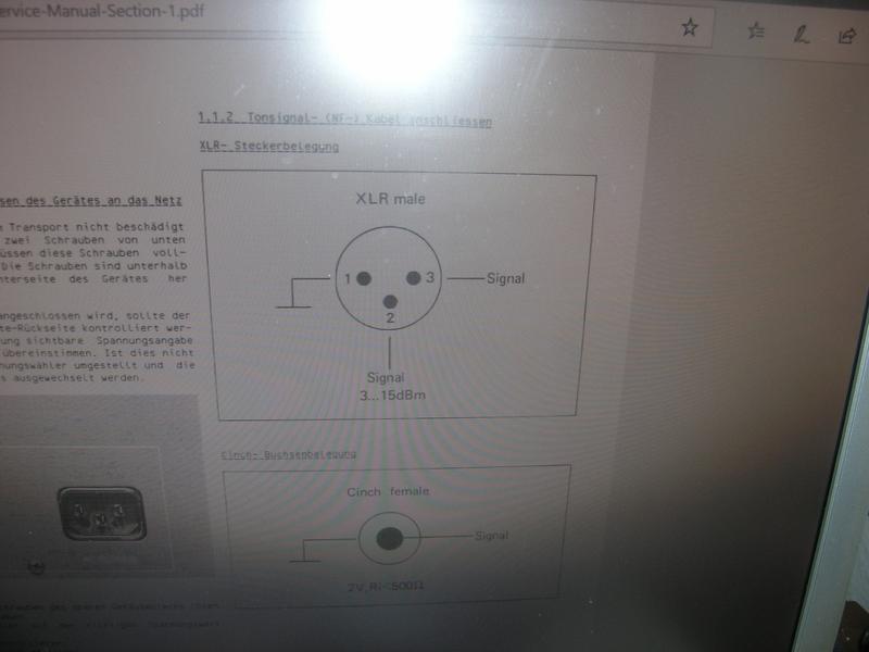

Erst mal die symm. Ausgänge? Sind das die XLR (oder wie hiess das nochmal) Buchsen, von denen spoc mir sagte, da soll ich den anschliessen? Eigener Verstärker, "Line-Amp", das Ding mit den zwei Spulen drauf ganz links?
Sehr spannend, denn ich habe null Plan, was das ist und soll, und ob ich mir ein passendes Kabel besorgen sollte, um mal diesen Ausgang zu benutzen. (Wenn man so ein Kabel kauft, ist es dann automatisch richtig "Belegt"?)
Die Lademechanik ist jedenfalls identisch, für den 2. 725 ja eine interessante Info...je nachdem wo die Reise hingeht
Das mit dem Laufwerk wird sicher auch stimmen. Im SM, das hab ich als PDF im Rechner, steht nichts darüber, welcher Hersteller und Typ das ist. Also Phillips...CDM1.
Das muß aus dem 2. raus, denn ich möchte gerne das Stützlager mal anschauen und mit scopes vergleichen. Interessant!.
Klasse, Danke, Havox, Für mich kommt Licht in die Sache!
// ja, das sind die XLR-Anschlüsse. Die Spulen sind die Übertrager. XLR ist für lange Kabel konzipiert, dabei werden Einstreuungen mit Hilfe der auch in den "kalten" Leiter eingestreuten unerwünschten Signale kompensiert. Vermutlich wirst Du dann aber am Verstärker mit Cinch anschließen, oder? Dann braucht es kein XLR auf Cinch-Kabel, dann kannst Du gleich den Cinch-Ausgang am 725 nehmen, meine ich.
Bei Studer sind die XLR-Anschlüsse normgerecht belegt, ein gekauftes Kabel würde also passen.

Also erstmal ein Bildchen ausm SM...da steht "male"...und am 725 hinten, die beiden xlr sind "male", denn die Stifte gucken quasi raus.
Für ein Kabel, genaugenommen 2 Kabel für 2 Kanäle, braucht man also 2 "female" xlr stecker, und natürlich 2 cinch für den VV.
Und dann ein dreiadriges Kabel? Von welchem eine Ader in dem Cinch abisoliert endet?
Und entspricht die Nomenklatur/Belegung des SM deiner? Oder muss man das dann irgendwie umgekehrt betrachten?
